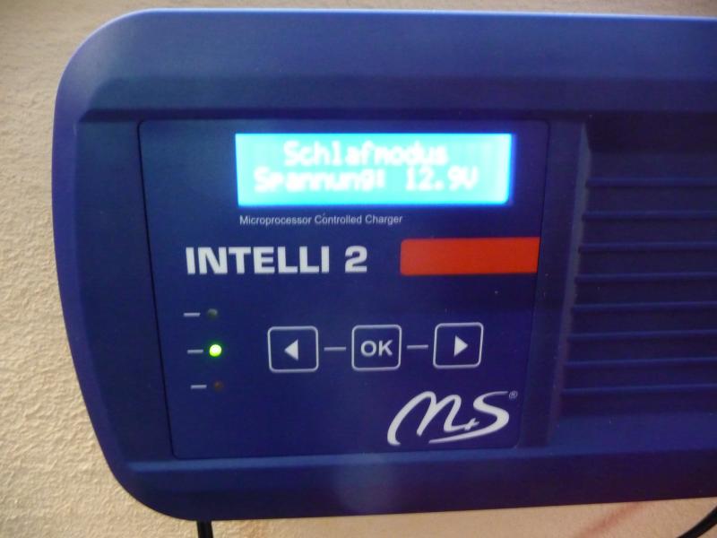

Guten Morgen,
ich hab das M+S Intelli 2 direkt an den Polen dran, keinerlei probleme..warum auch:confused: Im Gegenteil, sie ist glücklich im...:P1020672.jpg, bei dem Wetter draußen...:help:
