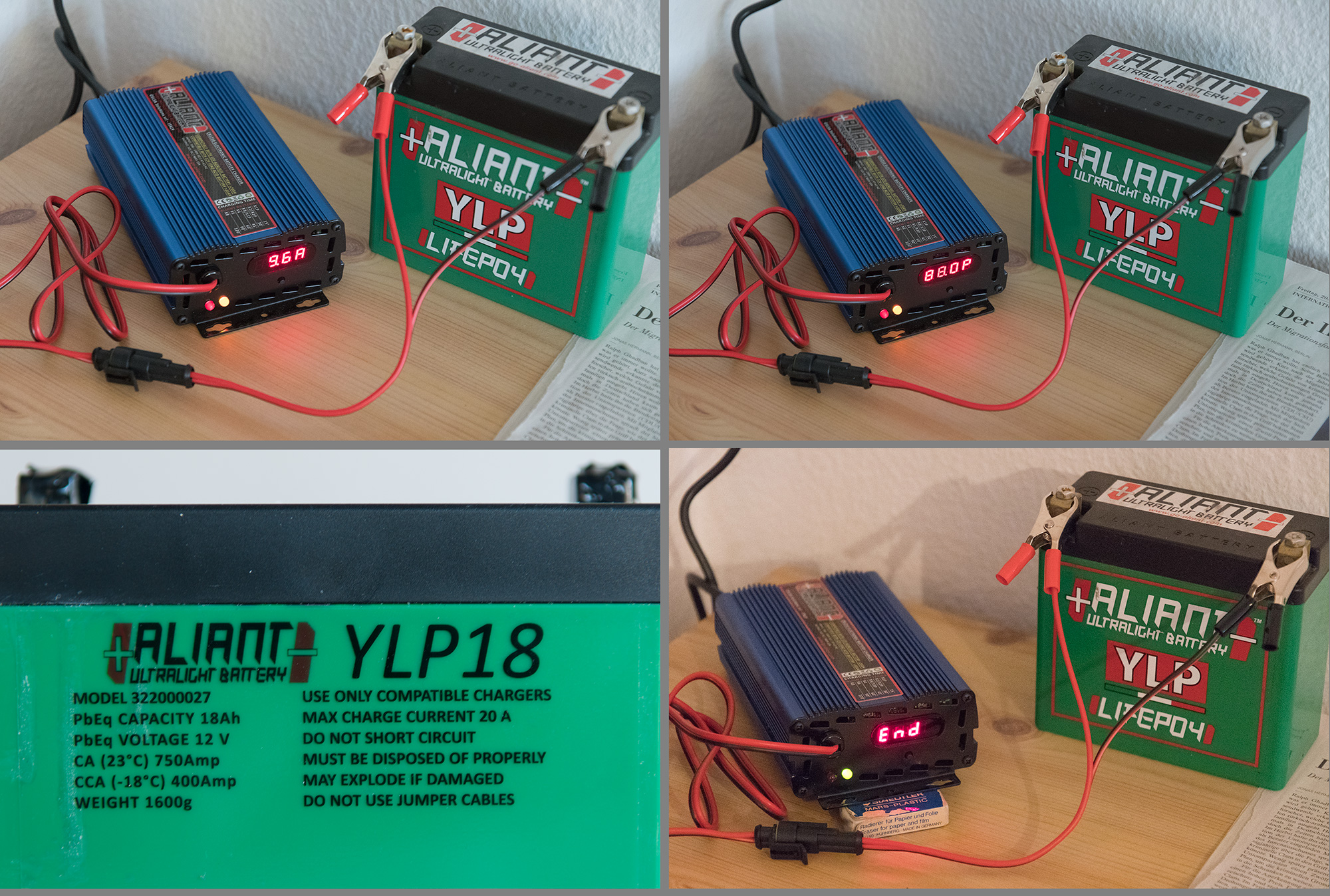

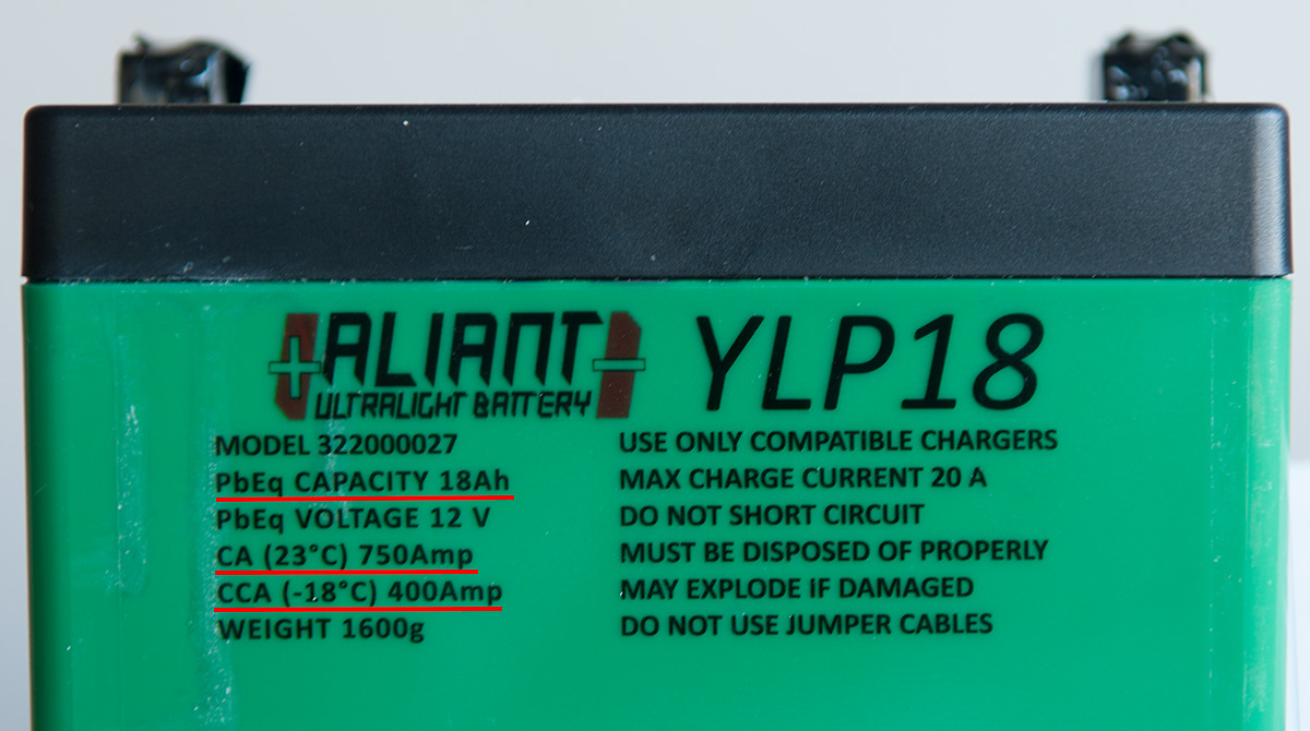

Bei meiner LC Bj.2015 habe ich 2017 eine Aliant LiFePo4 eingebaut. Diese wanderte 2020 gleich nach dem Kauf in meine R1250GS und verrichtet dort seitdem problemlos den Dienst. Die Originalbatterie wanderte letztes Jahr zum Wertstoffhof, nachdem sie im Keller stehend nicht mehr aufgeladen werden konnte (wurde regelmäßig alle 5 Monate geladen).
Die schlechte Erfahrung mit der üblen oder wechselhaften "Erstausrüster"-Qualität machte ich schon an meiner R1200GS von 2007. Diese bekam 2008 dann eine Hawker Reinblei Batterie.
17-Aliant-LiFePo4-1.jpg 20-Aliant-Carger.jpg​
Du hast die Batterie 4 Jahre in den Keller gestellt und ab und an geladen. Dann war sie kaputt. Da war sie schon 7 Jahre alt?
Und das ist jetzt ein Zeichen für deren schlechte Qualität?
