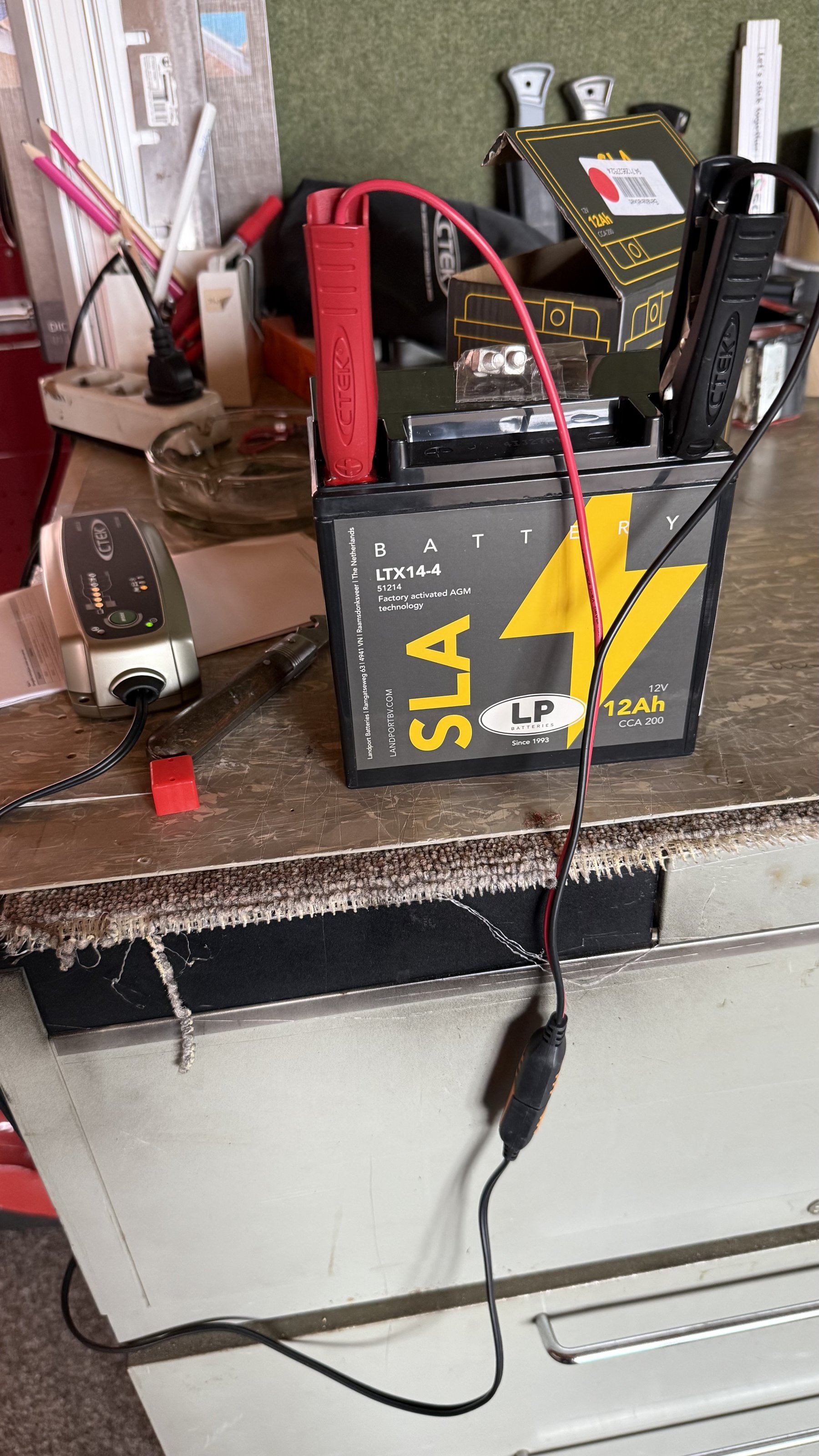

Da ich nicht weiß, wie lange ich das Mobbed noch habe, hier meine 38 € Variante .
War fast voll geladen.
