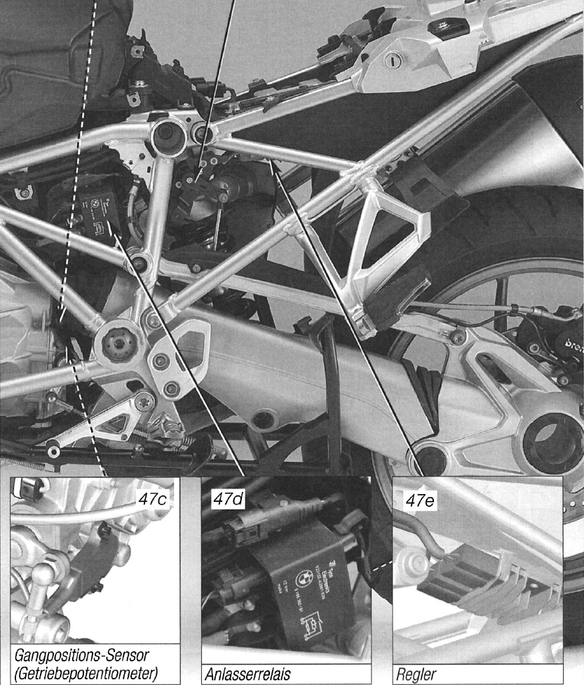

Dürfte kein Problem sein.
Position Regler siehe Bild 47e von @Cicero
Hier die Schritte lt. Rep BMW DVD
1. Abdeckung für Höhenstandssensor ausbauen
2. Spannungsregler ausbauen
Kabelbinder entfernen.
Schrauben ausbauen.
Spannungsregler lösen und Stecker trennen.
Spannungsregler ausbauen.

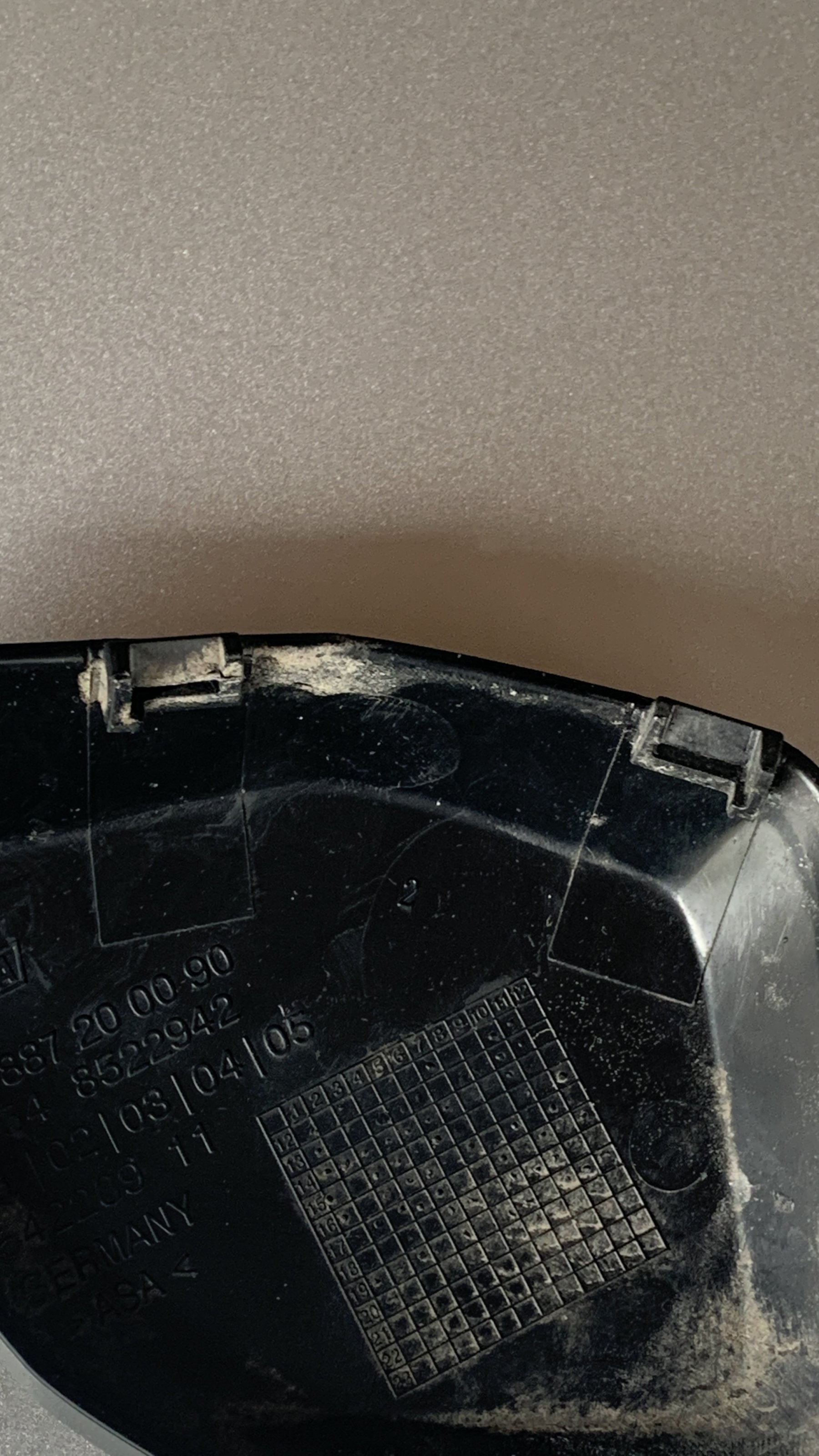

Die Abdeckung geht aber schwer/schlecht runter. Liegt an der oberen Halterung

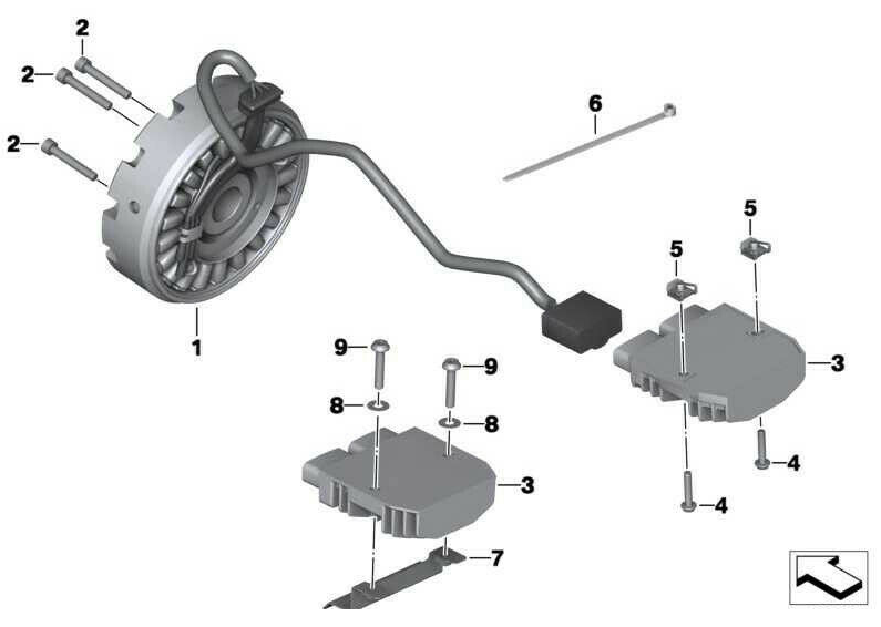

@ Noti: Tut mir leid für Dich. Dass hier mehr defekt ist war abzusehen. Ein 50A Sicherung fliegt nicht so leicht. Ich hoffe, dass es nicht den Generator it´s self erwischt hat. Viel teuer Geld und noch mehr teuer Geld für Aus- und Einbau. Und noch eine Enttäuschung: Für 33,90 wirst ihn nicht kriegen (Laderegler/Gleichrichtereinheit). BWM-Original ist derzeit "Lieferzeit auf Anfrage" ohne Preisangabe. Auf der Bay wird ein Nachbau für 128,--EUR gehandelt.
