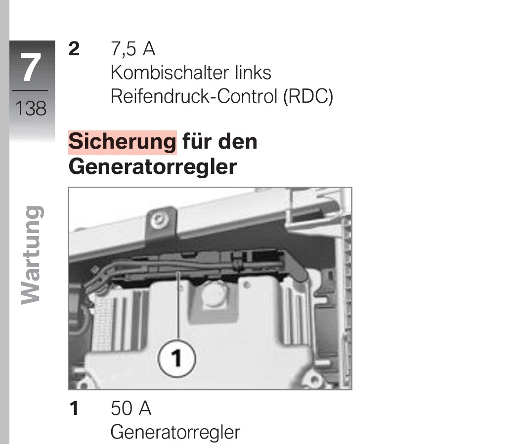

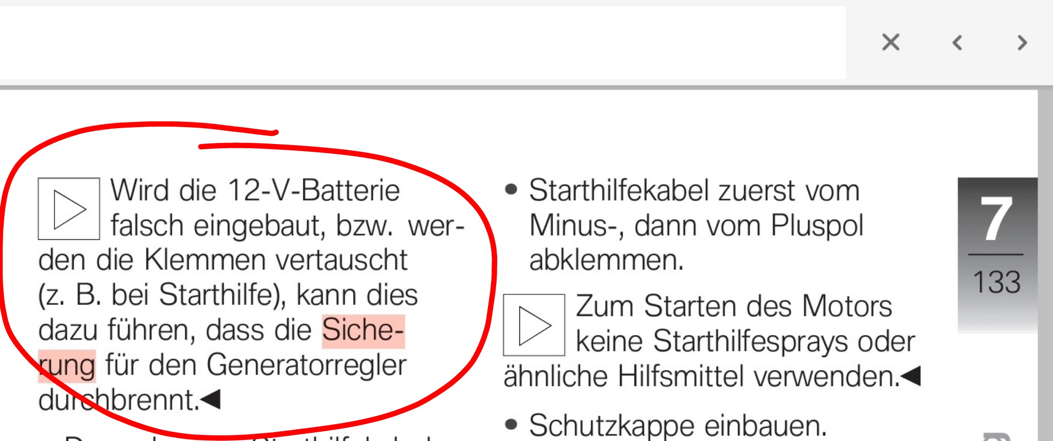

vielleicht ist auch beim Verpolen der Batterie die Schmelz-Sicherung für den Generatorregler durchgebrannt (50Ampere). Diese sitzt im Sicherungskasten 2 unter dem Fahrersitz. Eine kurze Überprüfung könnte viel Geld sparen.
Sorry, ich habe wohl eine Seite nicht gelese; ist ja schon erledigt.:frown:

Na, das freut mich, dass die BMW Motorrad Entwicklung sauber gearbeitet hat und die Anlage verpolungssicher ausgeführt hat.
Ich hatte mir den ganzen Abend Gedanken gemacht so in der Art "... früher gab es doch immer die Forderung Verpolungssicher. Haben die das denn ganz vergessen?"
Nicht nur früher, auch Heute kann man ordentlich arbeiten! Gut so!

Also die 50 A Sicherung ist durch. Die Teilenummer 61138365901 scheint sich auf die Schmelzsicherungen im Stecker, also nicht die 50 A Sicherung zu beziehen. Hat jemand einen Tipp, wie ich die korrekte Teilenummer herausfinde oder die angegebene verifizieren kann?
