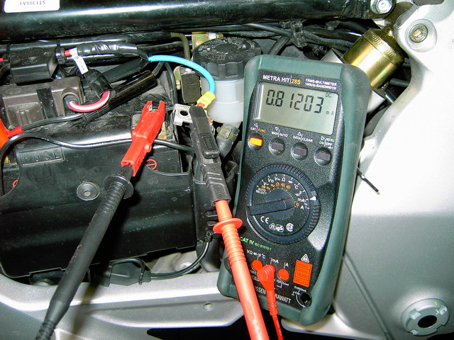

manchmal ist es nur eine kleinigkeit, hĂ€nge mal ein messgerĂ€t in den minuspol der batterie und messe mal den strom, wĂ€re besser mit einem gerĂ€t wo ĂŒber eine lĂ€ngere zeit auch den höchsten wert anzeigt wird.
eine weitere möglichkeit solch einen trennschalter einsetzen
der beste schritt wÀre allerdings immer noch die ursache zu finden, denn irgendeinen grund muss es ja geben warum deine batterie laufend leer wird.

Hallo
Dann miss doch mal die Stromaufnahme.
ma-Meter unterbrechungsfrei anklemmen.
Nach einer halben Stunde den Stromverbrauch ablesen
Dann sollten alle SteuergerÀte sicher in den Sleepmodus gefallen sein.

so, jetzt habe ich mir bei Amazon einen Multimeter bestellt. Bin mal gespannt, das selber zu messen.............
