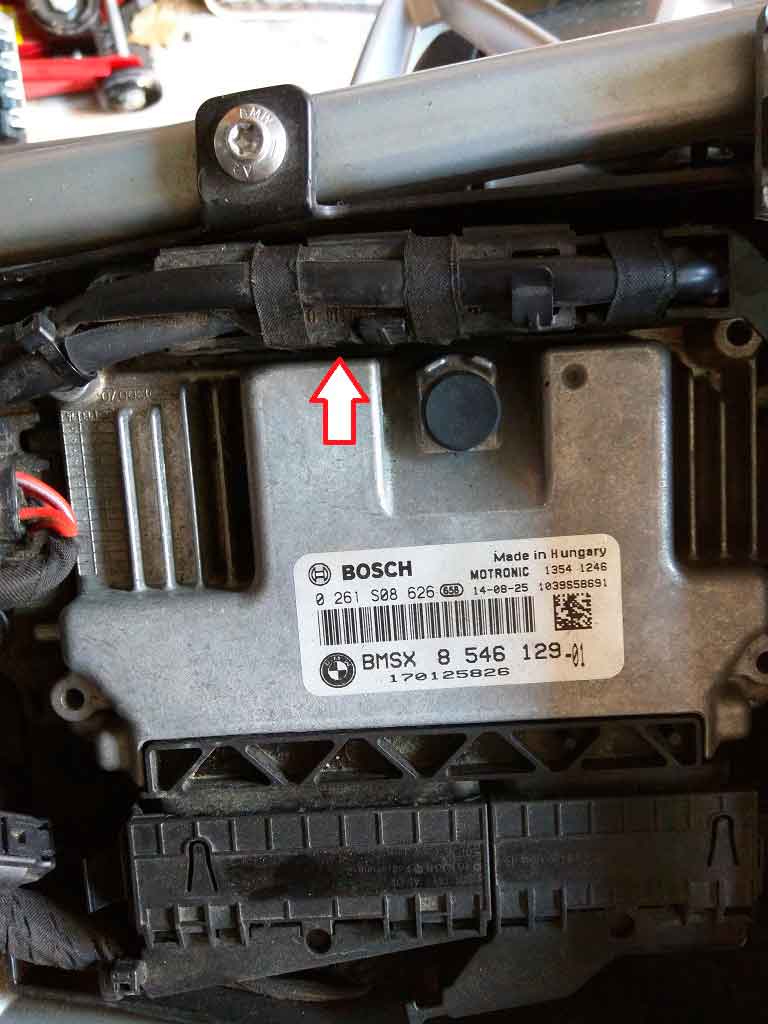

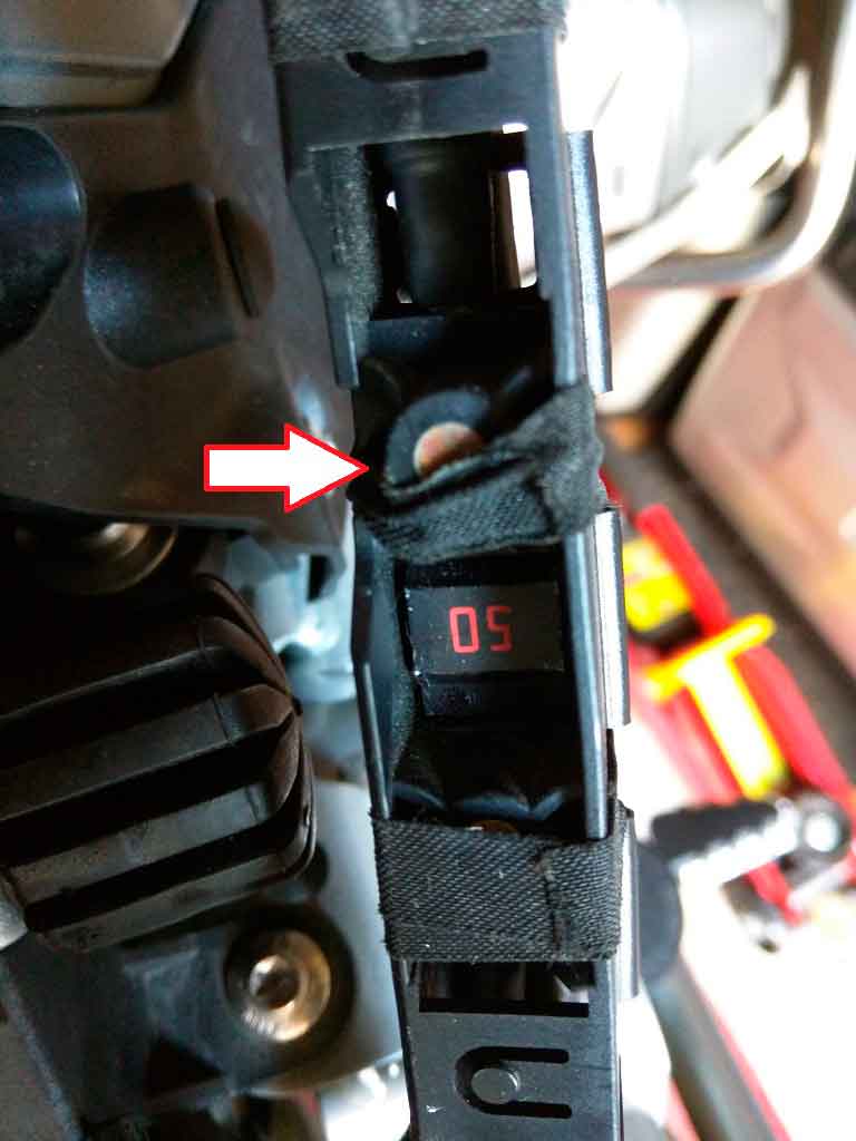

Auf der Suche nach einer Erklärung für mein Problem bin ich auf diesen Thread gestoßen und hoffe neue Erkenntnisse gewinnen oder mitzuteilen zu können. Als gelernter Elektroniker sind mir Spannungen und Ströme nicht unbekannt ;-)
Ein kleiner Ausflug vorweg.
Vor 2 Monaten wollte ich ein Runde fahren, Schlüssel rein, umdrehen ... nix. Instrumententafel .. tot. Stom ... Null.
Ca. 2 Tage vorher war noch genug da, hatte die Zündung eingeschaltet, um mir den Stand meines Sprits anzuschauen.
Leider hatte ich keine passende Batterie zur Hand. Also CarGarantie angerufen, Abschleppwagen, ab in die nächste
Werkstatt. Nach 2 Tagen der Anruf, Batterie leer (ach was), Test-Batterie dran, Maschine läuft, also ... Batterie muß
getauscht werden. Obwohl ich das nicht glauben konnte, habe ich zähneknirschend zugestimmt.
Nach den letzten Regenwochen war gestern wieder Moppedtag. Schlüssel rein, umdrehen ... nix. Instrumententafel .. tot. Stom ... Null.
Auch hier wieder die Batterie soweit leer, dass nix mehr passiert. Auf der Suche nach den Sicherungen (Google .. Sicherung GS LC) habe ich einen Eintrag zu einer 50A Sicherung angeklickt. Fälschlicherweise habe ich den Sicherungsträger für den Generatorregler raus genommen.
Dabei ist mir aufgefallen, dass an zwei Stellen Metallkontakte mit Klebeband umwickelt sind. Eines davon ist verrutscht.
Der Kontakt liegt ein Stück offen und war ein wenig grün angelaufen. Leider weiß ich nicht, warum diese Metallstifte offen liegen und abgeklebt werden müssen. Fakt ist, dass dieser Kontakt das Metallgehäuse des Generatorreglers berühren könnte oder so dicht dran ist, dass Ströme fließen können.
Kann mir irgendjemand erklären, was es damit auf sich hat? Kann jemand einen Zusammenhang herstellen zwischen diesem Kontakt
und einem Entladen der Batterie? Vielleicht Kriechstrom? Kann bitte jemand bei seiner eigenen kurz nachschauen?
BG (Biker Grüße)

Wie soll jetzt bitte jemand auf Grund dieser sehr detaillierten Beschreibung beantworten, was es damit auf sich hat?
judex
judex
22.04.2012
1.720
Edewecht
K 50; K 25 ; R 65 ; CB 400 Four
Der Peti hat mit seinen ironischen Worten schon recht!
Schicke doch wenigstens ein paar Fotos.

Sorry ... ich hatte Bilder hochgeladen, die ich in meiner Ansicht auch sehe.
Versuche es hier nochmal.

Erstmal muss ICH mich entschuldigen - Deine Bilder aus # 152 hatte ich übersehen!

sorry,..l das stochern im Nebel was könnte das oder Jyenes sein. An den Bildern kann ich nicht wirklich was sehen, da würde ich mal die Bänder an dem Kabelteil aufwickeln und da genauer hinsehen, wenn ich schon das als verdächtig eingekreist hätte.
Es hilft doch nur eine oder mehrere Messungen direkt an der Batterie mit dem Multimeter oder Zangen A- Meter mit kleinem DC Messbereich.
Also Messzeug anbringen und alles ausschalten ablesen und nach 10 Minuten wieder. Dann die Werte posten oder hab ich das überlesen, zugegeben ich hab nun nicht alles durch.
Ein Kriechstrom über nur einen grünspanigen Halter? ist da überhaupt Spannung drauf? Glaube nicht das da was offen liegt..
