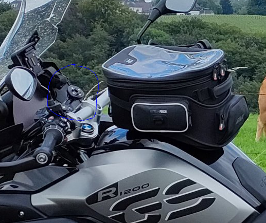

Irgend eine Nachrüstung an deinem Motorrad zieht dauerhaft Strom!
Deinen Fotos nach zu urteilen, tippe ich auf die zusätzliche NAVI- Halterung.
Wahrscheinlich direkt an die Batterie angeschlossen. Laß da mal nen Profi ran:cool:

Da ist doch der Original BMW Navihalter oder was meinst du?

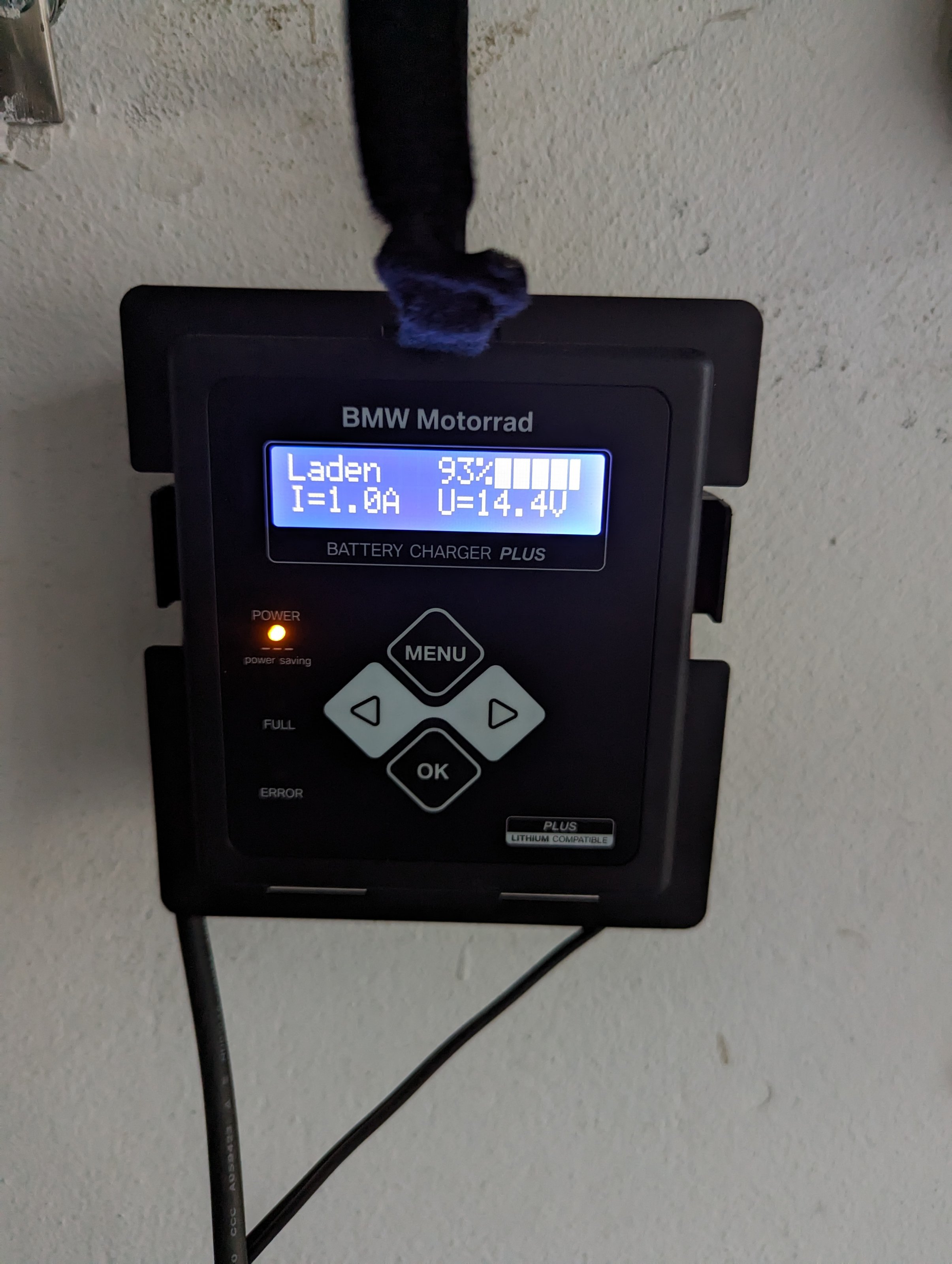

War jetzt ab 20 Uhr gestern dran. Braucht eine fast leere Batterie so lange un auf 100% zu kommen?

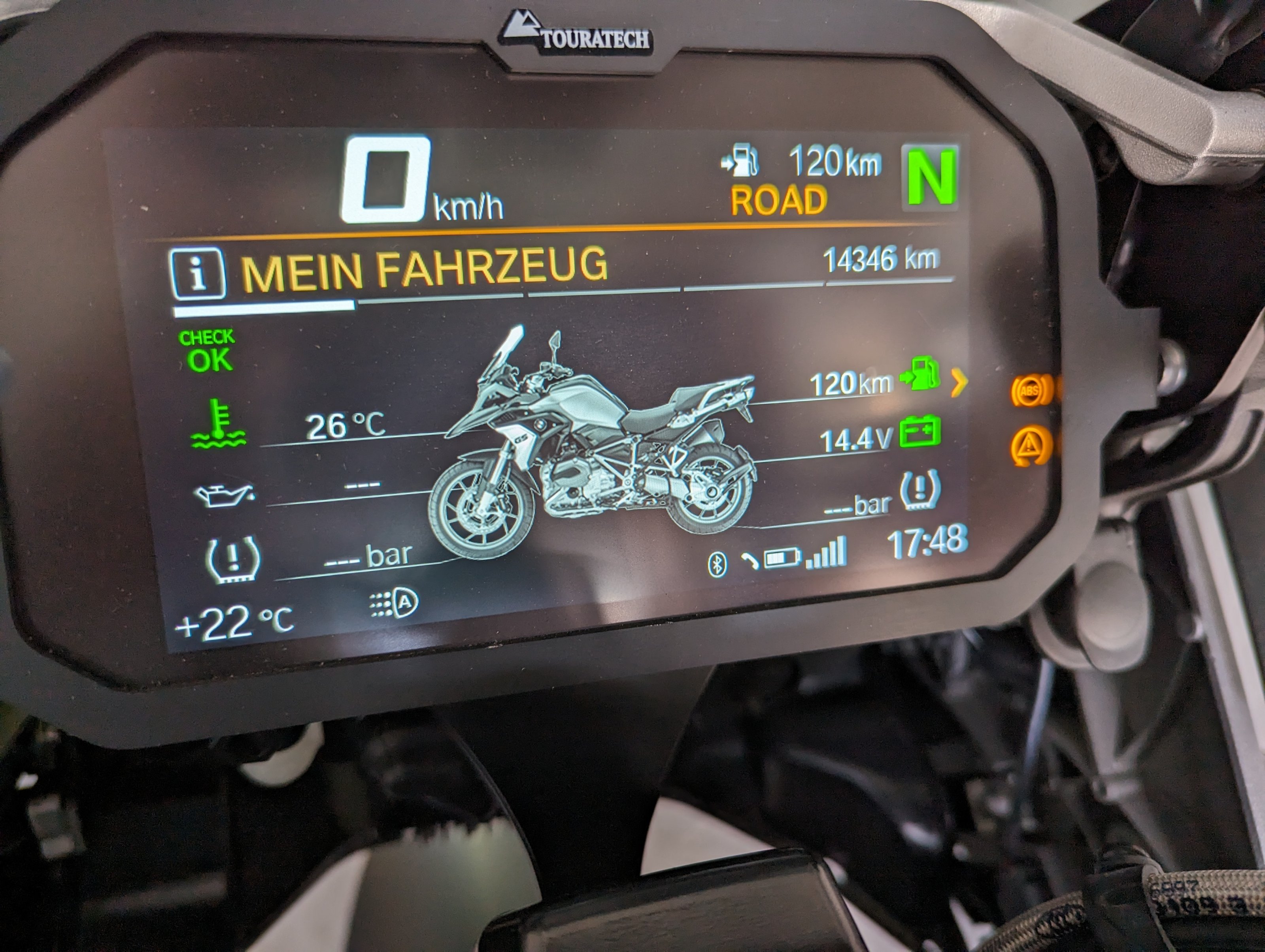

Springt an und steigt auf 14.4 wie gewohnt. Nach abschalten sinkt er auf 13.5. Hab sie aber dran gehängt da ich erst Sonntag damit fahren kann. Nehme mal meine Kraftpaket Starthilfe mit dann. Werde berichten. Man weiss jetzt nur nie was da los ist irgendwie.

14,5 Volt ist die Ladespannung, 13.5 Volt die Batteriespannung. Da kann eine tote Batterie aber auch bringen. (Innenwiderstand des Multimeters).
Aber wenn sie danach zuverlässig anspringt, ist ja alles gut :zwinkern:
