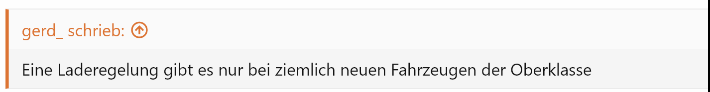

Das alles gilt für eine regelbare Lichtmaschine. Die LiMa in unserem Motorrad ist nicht regelbar
Ich weiß, ich wollte nur dieses hier klarstellen, weil die Aussage einfach nicht (mehr) stimmt:
Ich werde jetzt kein OT hier mehr schreiben, führt nur zu Verwirrung.

Hi
Die LiMa der Q ist selbstverständlich regelbar. Sonst wäre kaum ein Regler eingebaut :-).
Allerdings weiss die Logik weder bei unserem A5 mit Start/Stop noch bei meinem Yeti wie warm die Batterie ist. Dazu bedürfte es eines Sensors IN der Batterie. Das gibt es, allerdings nicht bei Spielzeugbatterien in PKW/LKW sondern bei Flurförderern.
Physikalisch ist der Spannungsbedarf zwischen kalt/warmer Batterie eher im akademischen Bereich. Daran ändern weder VW noch Hella etwas.
Daher vermute ich, so die Spannung abgehoben wird, dass das einen ganz profanen Grund hat. Wenn es kalt ist werden Sitz- /Scheibenheizung etc, (nur?) bei Dieseln sogar ein Heizregister betrieben. Das alles frisst Strom. Wird die Spannung angehoben, dann steigt der Ladestrom und die Batterie wird weniger entleert/schneller geladen.
Nö, passt schon, zwingt (z.B. mich) zum Nachdenken
