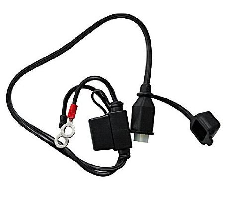

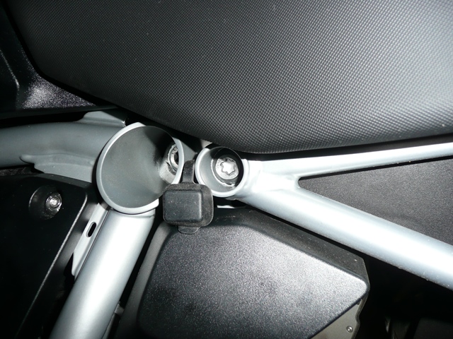

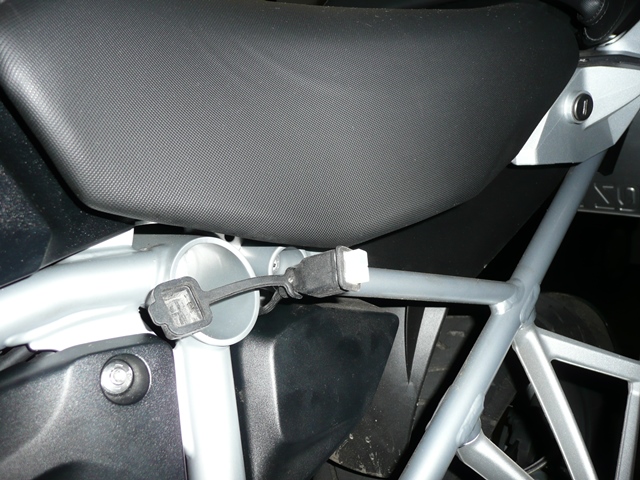

da ich auch kein CanBus Ladegerät habe, sondern mein altes weiterbenutzen will habe folgende Lösung:
Im Zubehör meines Optimax war folgendes Kabel dabei. Es läßt sich auch einzeln nachkaufen:
Die Enden habe ich direkt an die Batterie, bzw. das Pluskabel an die Fremdstarthilfe angeschlossen.
Die Länge des Kabels hat gereicht, um es bis zur anderen Seite zu führen und zwischen dem Rahmen herausschauen zu lassen.
Bei mir sollte es auf die linke Fahrzeugseite, da an dieser Wand in der Garage das Ladegerät hängt.
Wird das Kabel nicht benötigt kommt die Abdeckung auf den Stecker und wird zwischen die Rahmenteile geklemmt. Durch die Gummiummantelung klemmt es recht fest.
Soll das Ladegerät angeschlossen werden, ziehe ich es etwas heraus - Gummitülle ab - Anklemmen - Laden.
