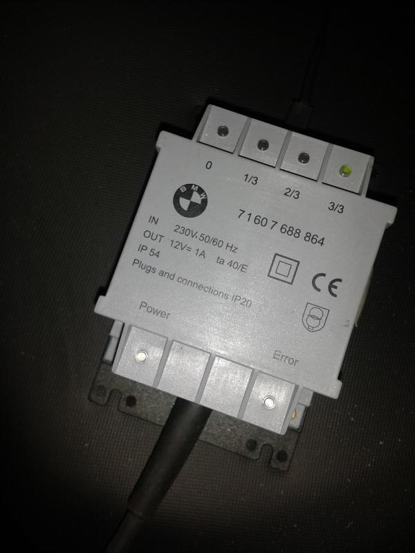

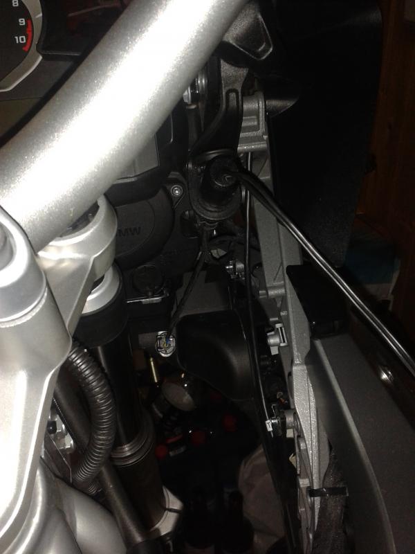

Kann mich den Ausführungen meines Vorschreibers nur anschließen, habe auch das Vorgängerladegerät (2010) und habe es gestern abend an meine LC angeschlossen. Anzeige erst rot dann gelb und heute morgen grün...
Das Gerät funktioniert einwandfrei an der LC.
