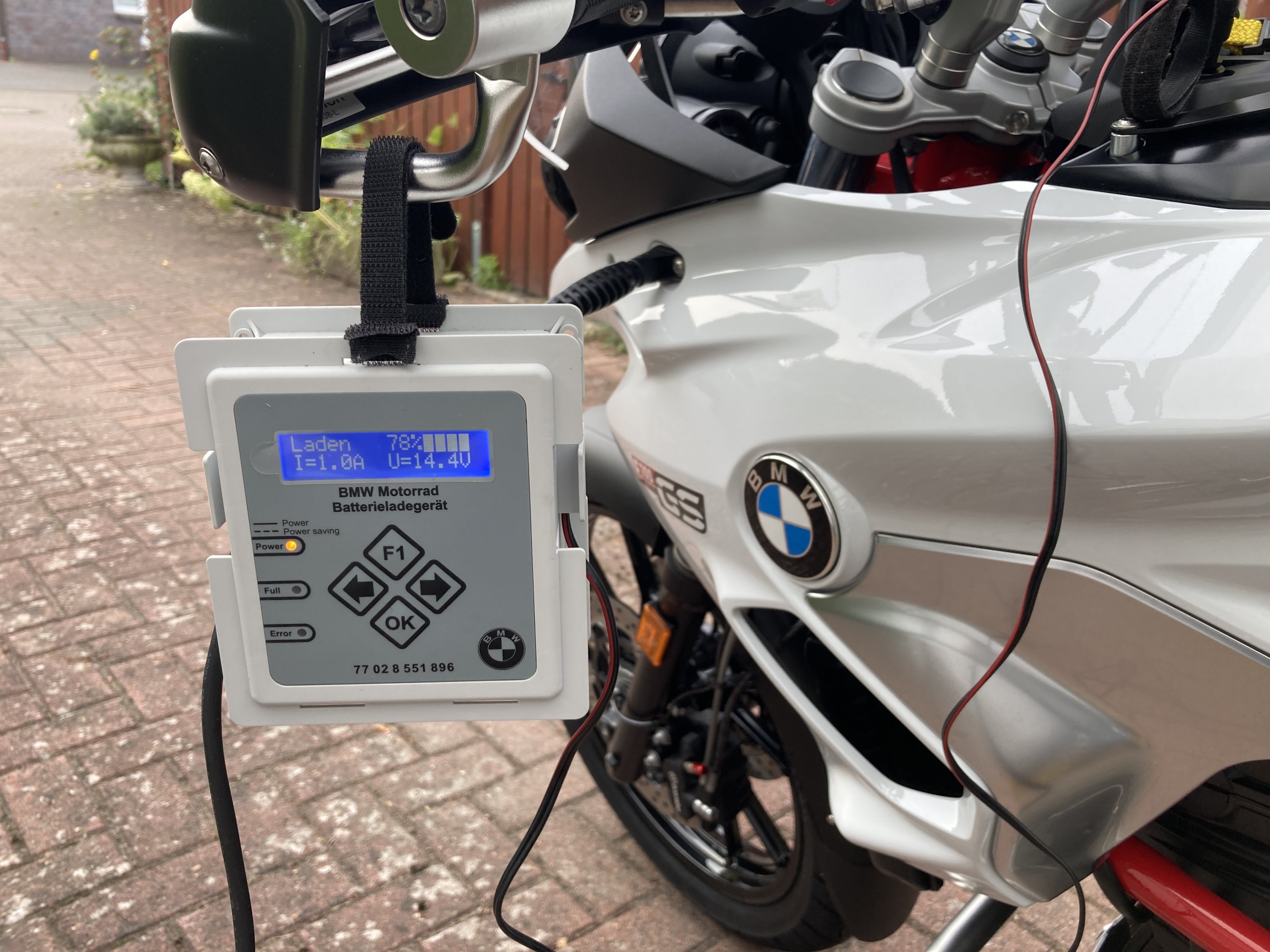

Ich hab das original BMW Ladegrät, also die neuere Ausführung im grauen Gehäuse und mit Dispay, nicht die ganz neue Ausführung im schwarzen Gehäuse.
Die Zündung muß nicht eingeschaltet werden, sobald das Ladegerät an meine Bordsteckdose eingesteckt wird, beginnt das Laden!

Weil der Titel dieses Threads "Batterieladung an Bordsteckdose" lautet und weil ich auf pogibonsi's Bild "U=14,4V" sehe erlaube ich mir hier folgende Frage:
In den modernen BMWs sind AGM-Batterien verbaut. Diese haben offensichtlich (meine Internetrecherche in den letzten Tagen) eine höhere Ladeendspannung als übliche Blei-Säure-Akkus. In Folge würde eine AGM-Batterie mit einem "normalen" Ladegerät nicht vollgeladen. Macht Ihr Euch über sowas einen Kopf?
Ich frage aus folgendem Grund:
In einem Louis-Tech-Video zu Batterien (gibt's bei Youtube) hat der Mensch eine Blei-Säure-Batterie mit total sulfatierten Platten gezeigt, die natürlich Schrott war. Er sagte, das käme davon, dass sie in teilgeladenem oder entladenem Zustand gelagert wurde. Und jetzt kommt der Bogen zu meiner mit 14,4 V geladenen AGM-Batterie. Sulfatiert die dann im Winter auch? Ein möglicher Ausweg wäre dann ein Ladegerät, das die AGM-Batterie wirklich voll lädt. Das wäre lt. meiner Internetrecherche erst bei 14,6 V bis 14,8 V der Fall.
Jetzt Ihr ...
