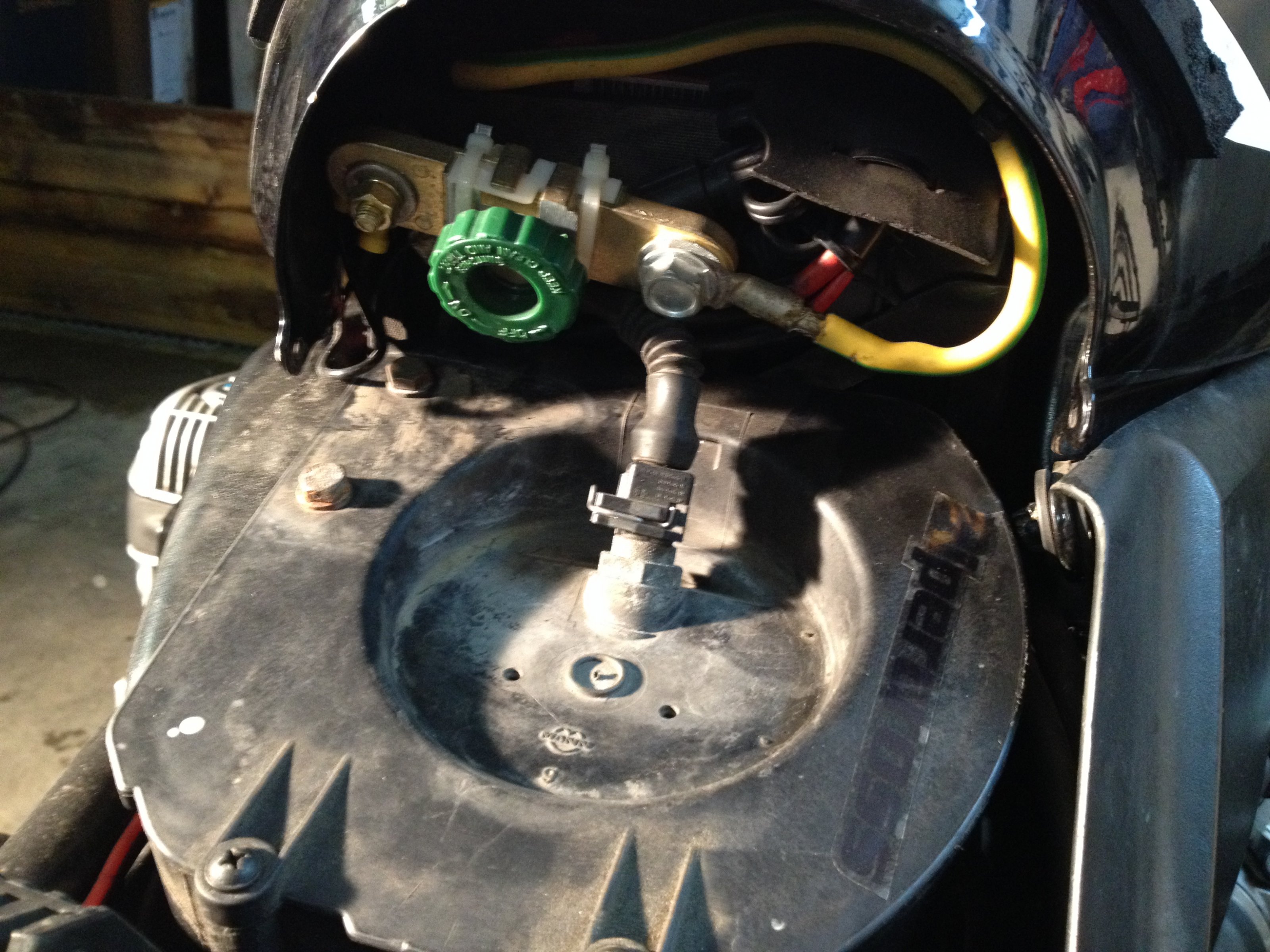

Für die Diebstahlsicherung bastelt man beispielsweise in die Spannungsversorgung der Motronik einen Schalter.
Ob solche "Basteleien" wirklich vor Diebstahl schützen :fragezeichen:? Wohl eher nur bei den untalentierten Spontandieben. Die Profis laden die Maschine in eine Transportmöglichkeit ein und machen den Rest dann in aller Ruhe im Versteck.
Der Einbau eines Trennschalters ist eine übele Frickelei und sollte nur von jemandem durchgeführt werden, der über elektrotechnische Kenntnisse verfügt. Wenn Dir die Kiste nachher abbrennt, hast Du wenig gewonnen. Sinnvoller ist es, ein gutes Multimeter (NICHT die 25,- Euro Baumarktteile!) zu nehmen und sich auf die Suche zu machen. Tank muss dann auf jeden Fall runter. Geht doch zu zweit ganz gut. Einzig diese Steckverbindungen der Spritschläche aus übelst billiger Plaste sind ein Problem. Da gibt es aber auch ganz brauchbaren Ersatz aus Messing oder Edelstahl. Kann man bei der Gelegenheit auch gleich erledigen.
@Marc123: wo wohnst Du? Vielleicht können wir die Sache am zusammen in Angriff nehmen?

Für die Diebstahlsicherung bastelt man beispielsweise in die Spannungsversorgung der Motronik einen Schalter. Wo man ihn platziert bleibt eigener Intelligenz überlassen.
Dafür gibt es solche Begriffe wie Security by obscurity, was soviel heißt, dass die Sicherheit dadurch gegeben ist, dass niemand den Sicherungsmechanismus kennt, was bei einer individuellen Lösung leicht zu machen ist.
Der Schalter muss so installiert sein, dass man ihn unauffällig betätigen kann.
Ein anderer Begriff ist Wegfahrsperre. Ein ehemaliges Auto war liegengeblieben. Der ADAC-Mann hatte den Fehler recht schnell bei der (vom Vorbesitzer) nachgerüsteten Wegfahrsperre gefunden und ich war wieder flott. Genauso leicht hätte er sie lahmlegen können !
Heute sind Wegfahrsperren - auch beim Motorrad - serienmäßig und ihre Schalter so unauffällig, dass man sie gar nicht erst sieht. Nämlich mit einer Transponderlösung. Dazu dürfte in diesem Forum noch das Schreckgespenst Ringantenne in Erinnerung sein, woran man sieht, dass Wegfahrsperren eben auch ihre Tücken haben. Für eine Bastellösung gilt das erst recht und es dürfte größten Ärger bereiten, wenn die etwa während voller Fahrt zuschlägt.
Diebstahlsicherung oder Batterie-Leersaug-Verhinderung sind aber unterschiedliche Problemstellungen.
Genau. Dem Fragesteller kam es da auf das Problem des Leersaugens an. Für lange Standzeiten würde ich einfach die Batterie abklemmen. Ansonsten sehe ich auch als erste Lösung die Forschung nach der Ursache eines überhöhten Ruhestroms. Schwierig sind nur sporadische Fehler. Dagegen würde ich mich mit einer Powerbank wappnen. Kann sein, dass diese Lösung auch nicht immer greift, aber den Trennschalter müsste man jedesmal betätigen, Pannenhilfe aber nur bei Bedarf, der vielleicht gar nicht kommt.

Ob solche "Basteleien" wirklich vor Diebstahl schützen ? Wohl eher nur bei den untalentierten Spontandieben. Die Profis laden die Maschine in eine Transportmöglichkeit ein und machen den Rest dann in aller Ruhe im Versteck.
zum Diebstahlschutz habe ich mich schon mal hier ausgelassen 4V0 Wegfahrsperre und Diebstahlwarnanlage
Aber wer klaut eine 1100 per Hebebühne? Die stellen ich doch eher eine zweite dazu. :-)
Wenn man z.B. die Spannungsversorgung der Motronik unterbricht braucht man selbstverständlich Kenntnis (schon weil man sonst das passende Kabel nicht findet). Sicherheitstechnisch ist es kein grosses Problem, da fliesst ja kaum Strom. Wer das Kabel findet kann auch einen Schalter ordentlich installieren.
So genau werde ich aus Deinem Text nicht schlau :schulterzucken:?! Soll das bedeuten, dass die Diebe eher eine zweite 1100er dazustellen oder eine zweite Hebebühne? Auch egal :verwirrt_2:.
Würde ja per se bedeuten, dass man für die 1100er gar keine Diebstahlsicherung braucht. Auch eine Mentalität :Augenrollen: (wenn auch eine merkwürdige)!

Du hast es erfasst! Eine 1100 klaut einer weil er "mal eben" fahren will aber keiner der es professionell macht (so mit Hebebühne und geschlossenem, metallischen Aufbau gegen GPS-Ortung).
Dem "eben mal" kann man mit einfachen Mitteln begegnen.
Und ja, wenn Händler "Mitleidspreise" bieten wenn sie eine 1100 "dagegen" nehmen müssen und auch offen sagen "nö, eigentlich nicht", sind diese Fahrzeuge einfach nicht sonderlich gefragt und werden deshalb nicht professionell geklaut.
Und nein, das heisst nicht, dass alle 1100-Fahrer einen an der Klatsche haben oder Ähnliches! Sie fahren lediglich ein noch mehr veraltetes Fahrzeug als ich.

Weshalb der Ruhestrom irgendwo zwischen 3 (vor 15 Jahren) und 11 mA (heute) liegt weiss ich nicht, die Selbstentladung kann man schlecht messen. Es ist jedenfalls so und ich konnte nicht ergründen wohin er fliesst. Für die Tipgeber: Alle Sicherungen sind gezogen, Anlasser und Anlassschütz abgeklemmt.
gerd
Hallo zusammen ....
ich habe mal gesucht nach Beiträgen die über Stromverlust handeln, denn ich musste mal wieder das lange Kabel zum Brücken auspacken. Aber so richtig Thema war das hier bei den 11er noch nicht.
Wenn die Alte eine Woche nicht bewegt wird, dann schafft es die Batterie noch.
Nach 2 Wochen ist zwar noch die Uhr da, aber die geht mit Drehen des Zündschlüssels aus.
Irgendwann vor ca. 10 Jahren hat sie von jetzt auf gleich damit begonnen. Den Anlasser habe ich zwischenzeitlich erneuert.
Ich tippe auf LiMa oder Steuergerät.
Wer hat selbiges Problem und den Verursacher gefunden ???
Ich habe zwar auch einen Batterietrenner eingebaut, aber wenn man vor hat z.B. übermorgen wieder damit zu fahren, dann bin ich zu Faul die Uhr wieder einzustellen.
