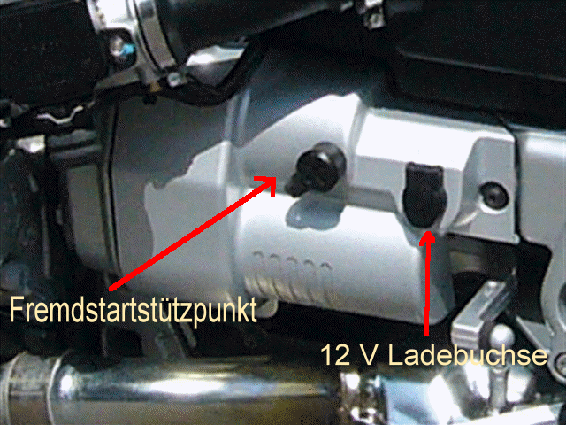

Mal kurz meine Gedanken zu dieser Diskussion: Der Themenstarter hat eine 1100, da muss er, um "mal eben" die Kabel von der Batterie zu kriegen, den Tank losschrauben und anheben, ein elendes Gefrickel. Um den Trennschalter so einzubauen, dass er den bedienen kann, ohne den Tank los machen zu müssen, muss er vermutlich die Batteriekabel verlängern, das muss er elektrotechnisch sauber machen, sonst hat er da ein Problem.
Wenn ich meine '98er R1100GS vier Monate in der kalten Tiefgarage überwintern lasse, dann ist es mit Anspringen im Frühjahr auch so eine Sache, zumal unsere TG wie eine Thermoskanne ist. Bevor es da drin zweistellige Temperaturen hat, war ich draußen schon das erste Mal am Baggersee baden.
Nach einem Monat Standzeit muss das Mopped locker anspringen, sonst ist was kaputt, und das sollte man reparieren (lassen), anstatt zusätzliche Schalter dranzufrickeln. Ich habe aber für Fälle plötzlicher Batterie-Unlust eine andere Lösung am Start. Ich habe an meiner Maschine einen so genannten "Fremdstartstützpunkt" nachgerüstet, den gab es bei BMW mal als Extra, und jetzt gibt es noch die Teile dazu. Der Fremdstartstützpunkt ist ein nach außen geführter Batterie-Pluspol am Anlasser, der bei Nichtgebrauch mit einer Gummikappe abgedeckt wird. Er ist etwa so groß wie die Kfz-Steckdose, die da unten bei jeder 1100er GS serienmäßig verbaut ist, und er sitzt ein paar Zentimeter links daneben.
Das Bild habe ich im Netz gefunden:
Der Vorteil des Fremdstartstützpunktes ist, dass man - ohne irgendwas abschrauben oder abmontieren zu müssen - einen soliden Pluspol zum Fremdstarten des Motorrades hat. Ich habe mir schon vor einiger Zeit eine USB-Powerbank mit 12-V-Starthilfekabel zugelegt, kostet so 70 bis 100 Euro. Wenn also bei meiner Mühle die Batterie leer sein sollte, nehme ich die Powerbank, stöpsle das 12-V-Starthilfekabel ein, klemme die rote Zange an den Fremdstartstützpunkt, die schwarze Zange an Masse (zum Bespiel am Zylinder), schalte die Zündung ein, drücke aufs Knöppchen und die Kiste läuft. Die Teile für den Fremdstartstützpunkt haben mich 26 Euro und 20 Minuten Basteln gekostet. Man sollte zur Montage die Batterie abklemmen oder seeehr vorsichtig machen.
