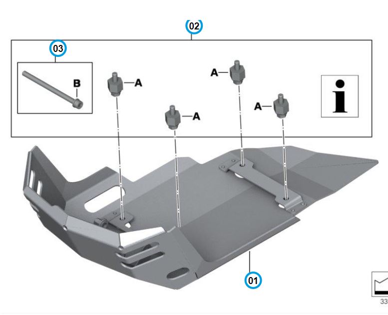

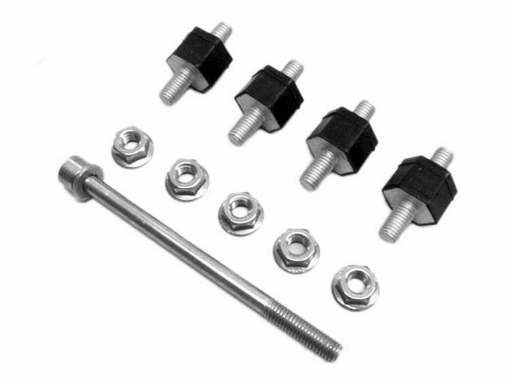

muß die Silentblöcke der Alu Motorschutzbefestigung austauschen. Drei von vier waren ein- bzw abgerissen.
Ich ärgere mich etwas über die...
gondolf
Ich ärgere mich etwas über die aufgerufenen Preise im vergleich zu Standardteilen, die wahrscheinlich nicht passen.
Hat wer schon mal eine Alternative ersonnen?
Michael
l
hofmannra
Es gibt einen gummi-metall-puffer-shop.de, vielleicht findest Du dort was (kann keinen Link einfügen, da zu wenig Beiträge, ist doch scheiße!)
schleusenmeister
Die hatte ich im lokalen Fachhandel für einen schmalen Taler gekauft. Die hatten alle Gewinde Durchmesser / Längen und Pufferstärken auf Lager. Gibt es bestimmt auch bei dir...
gondolf
Also ich hab so erstmal keine passenden gefunden. Ich werde es aber morgen mal bei örtlichen Schraubendealer versuchen.
