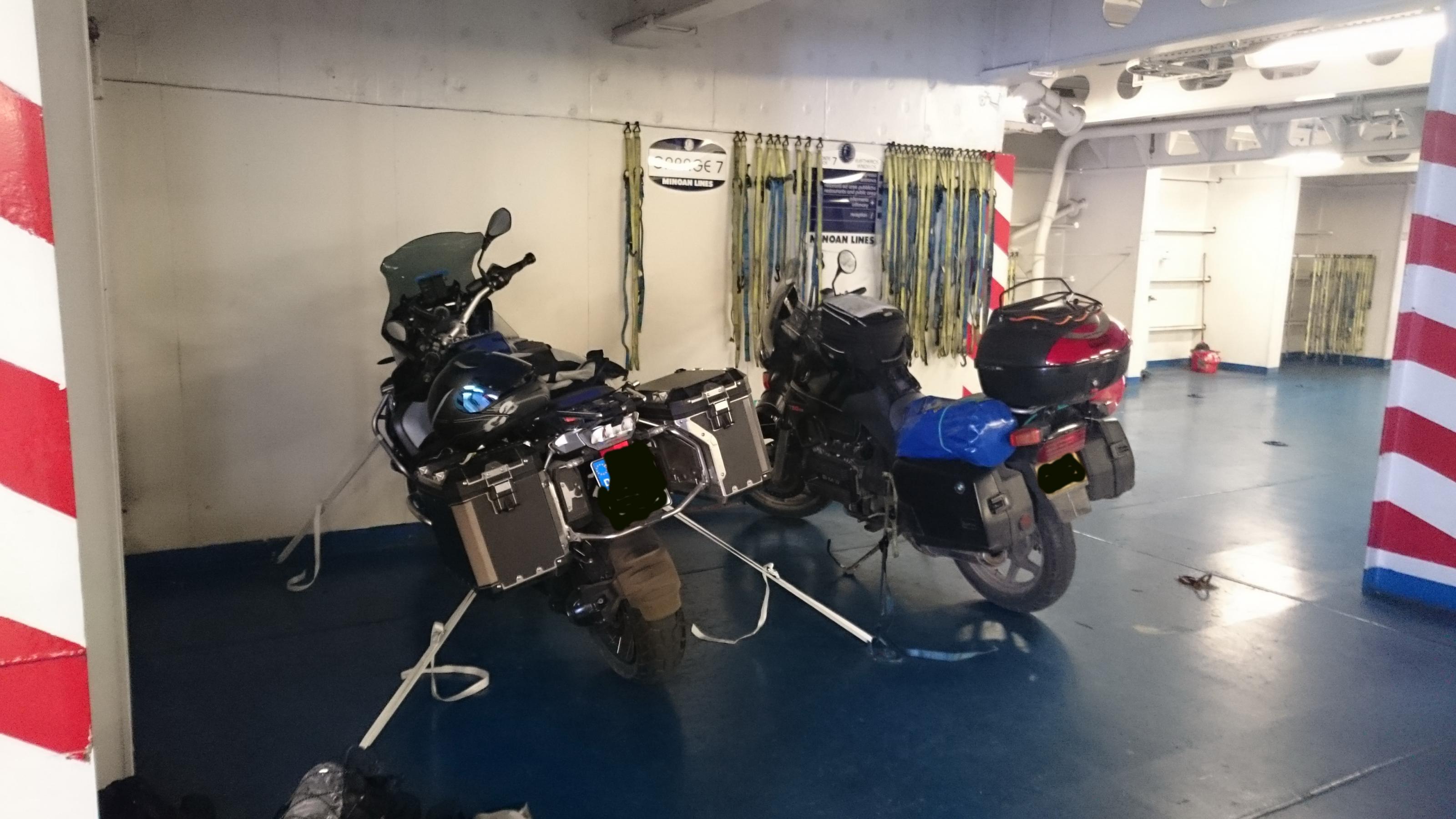

2016 Minoan Lines nach Griechenland habe ich die GSA so selbst gesichert:

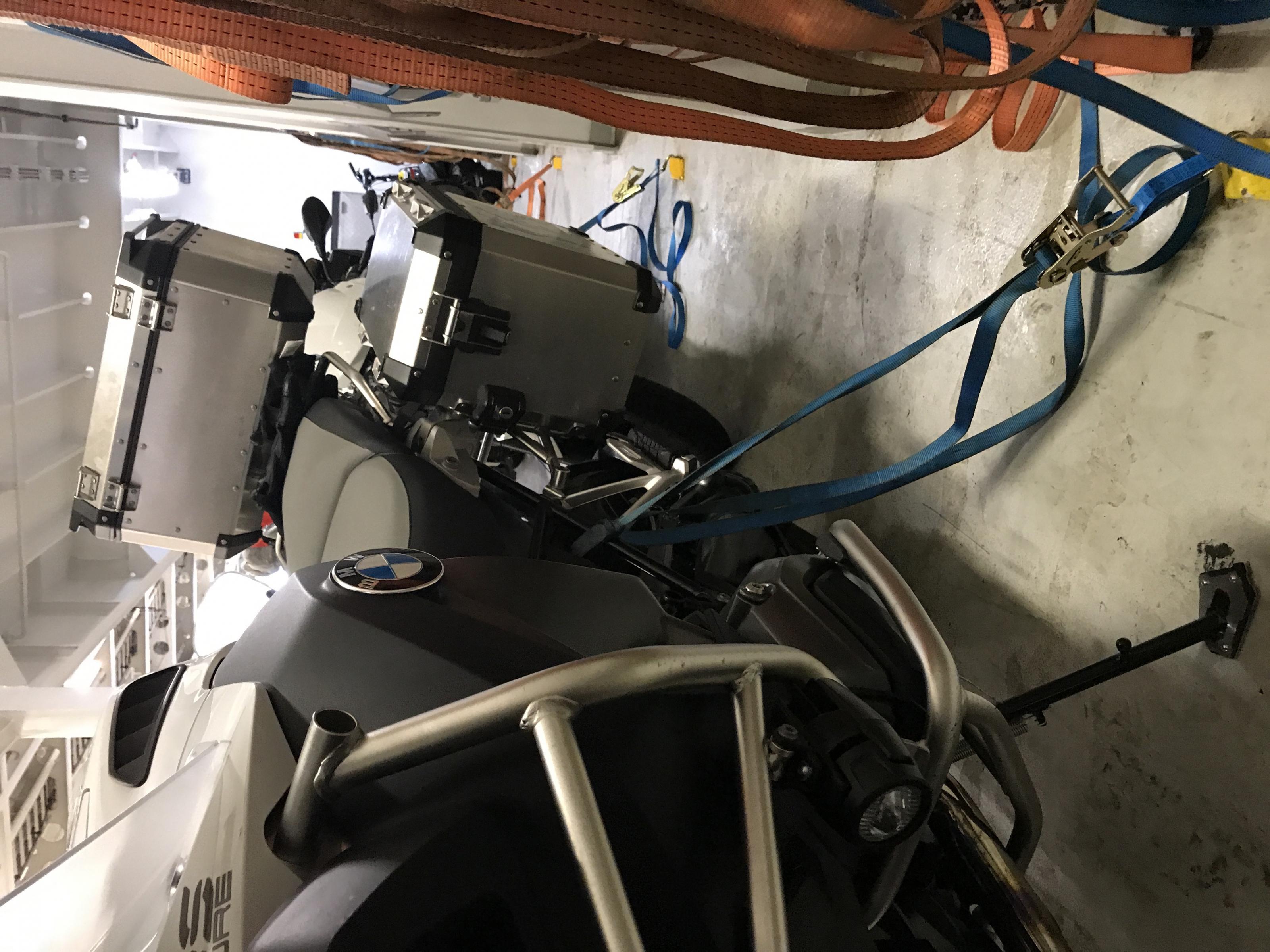

wie schon geschrieben ....... nicht auf die Leute vom Schiff verlassen. Normalerweise reicht der Gang rein, Seitenständer und ein Gurt von der linken Moto-Seite (Rahmen) zu einem passenden Teil vom Schiff in Bodennähe abspannen. Das mit dem Seitenständernsichern ist auch keine schlechte Idee. Könnte nicht schaden bei höherem Seegang. Wenn dann noch was passiert ist meist sowieso mehr Chaos im Laderaum

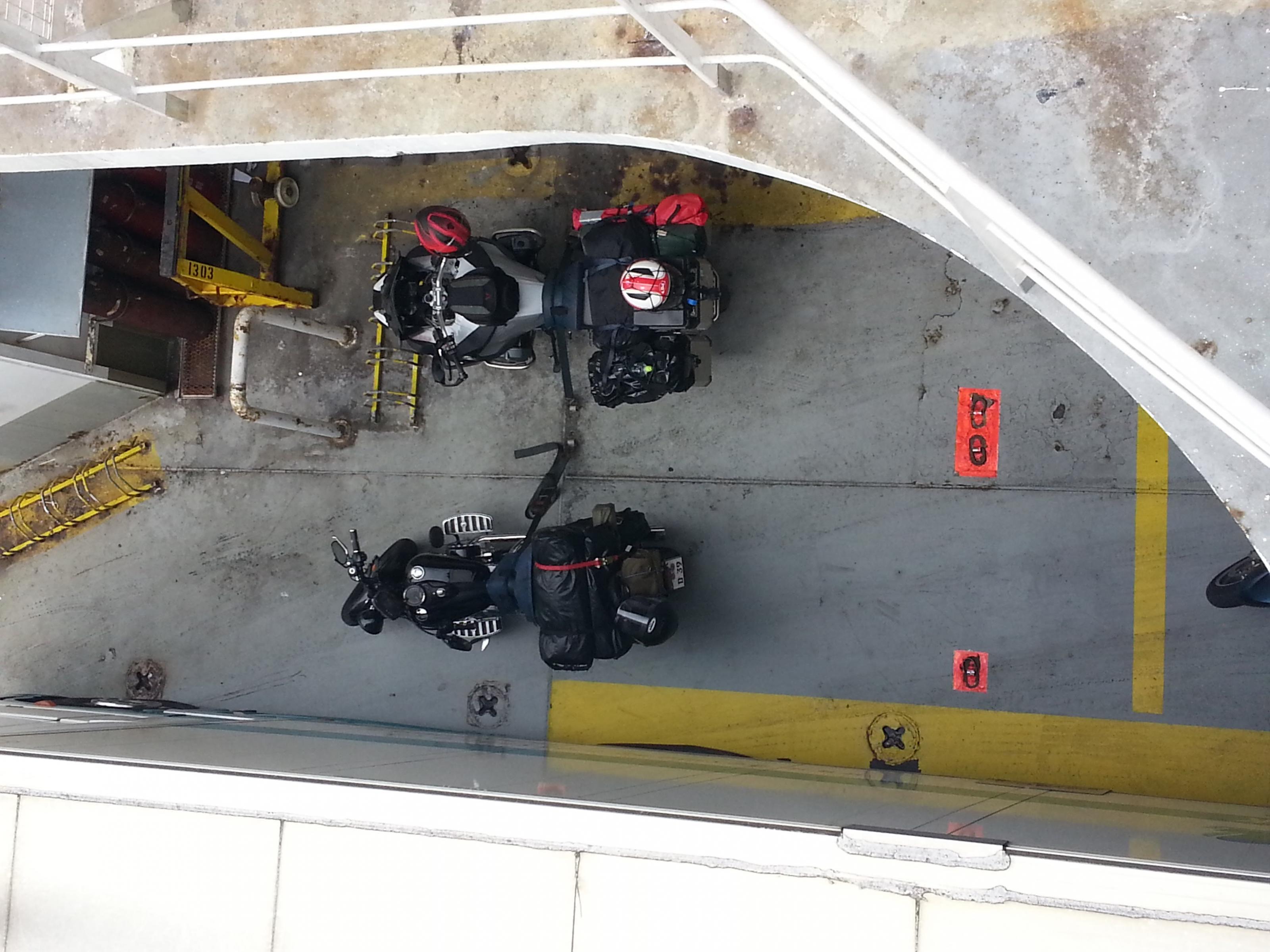

Meine dicke "Quasimodo" neben einer HD auf der Fähre von Dünkirchen nach Dover.
Dicker Gurt über die Sitzbank, rechts u. links eingeklinkt und festgezurrt. Passt.
Moped auf den Seitenständer war die Ansage der Crew.

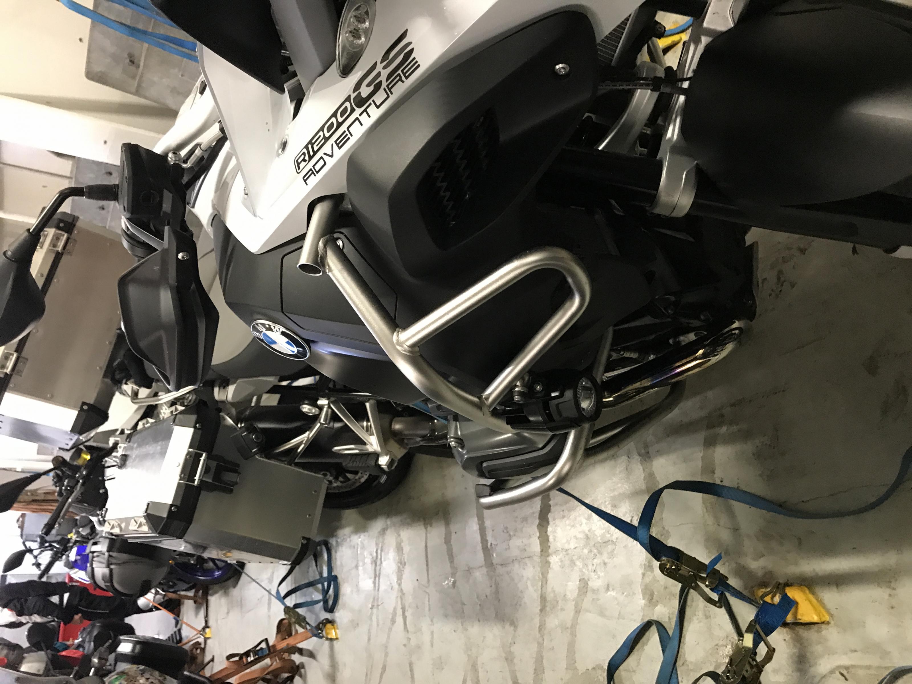

Das mit dem Gurt über die Sitzbank finde ich äußerst grenzwertig. Da bekommt man meiner Meinung nach nicht genug Zug auf das Motorrad und zerstört sich ggf. die Sitzbankschale durch den Druck. Wenn man sich etwas mit Ladungssicherung beschäftigt ist das Zurren über Rahmenteile am sichersten. Hier kann man ausreichend Zug auf die Gurte bringen und somit das Fahrwerk unter Druck setzen. Da wackelt nix mehr.
Kuh3
Kuh3
07.12.2014
847
Starnberg
Genau. Ein paarmal nach Links und rechts durch Seegang und die mikrigen Plastikhalter unter der Sitzbank brechen. Da hält dann nicht mehr viel. Rahmen ist einfach das Beste.
