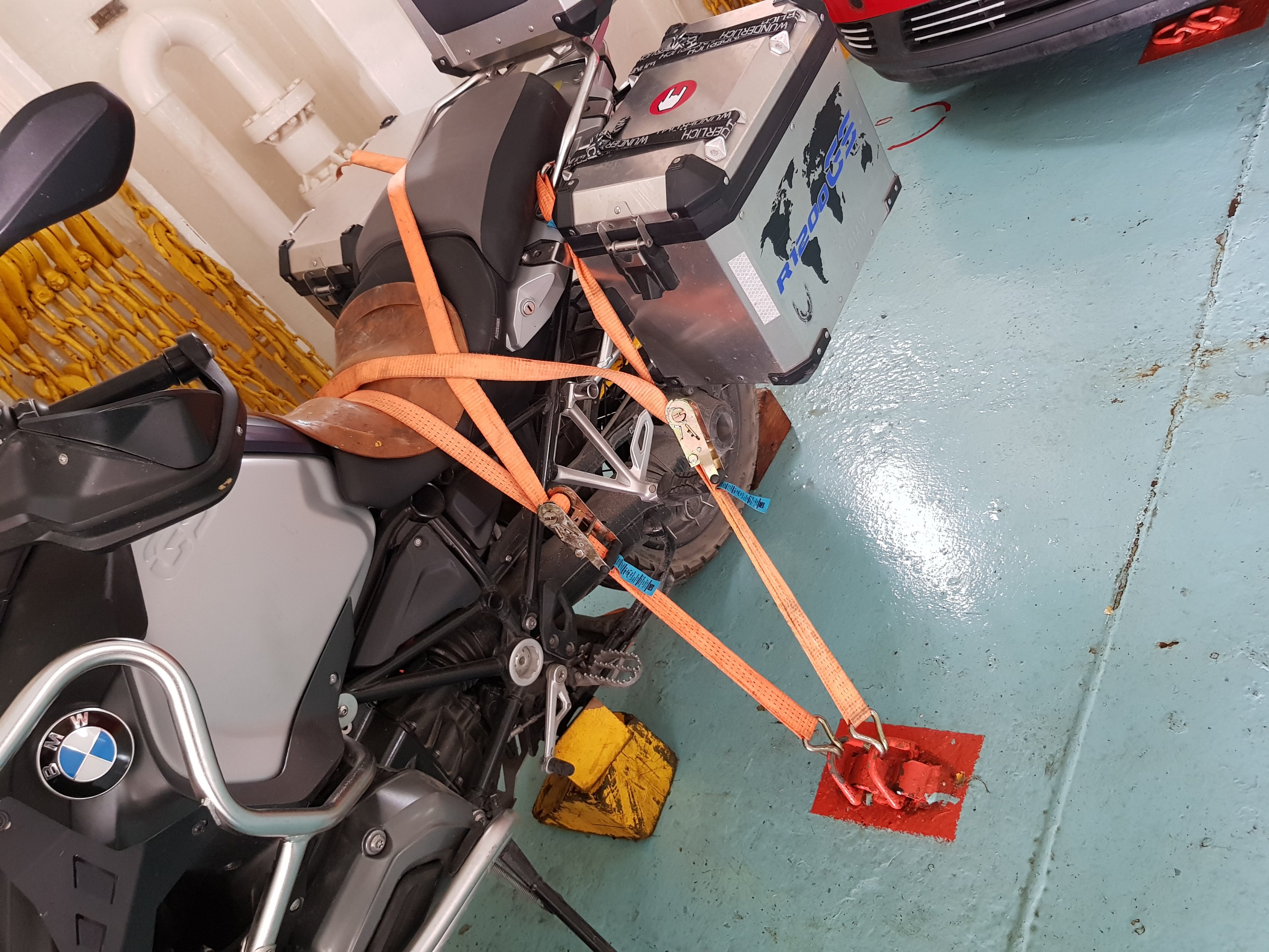

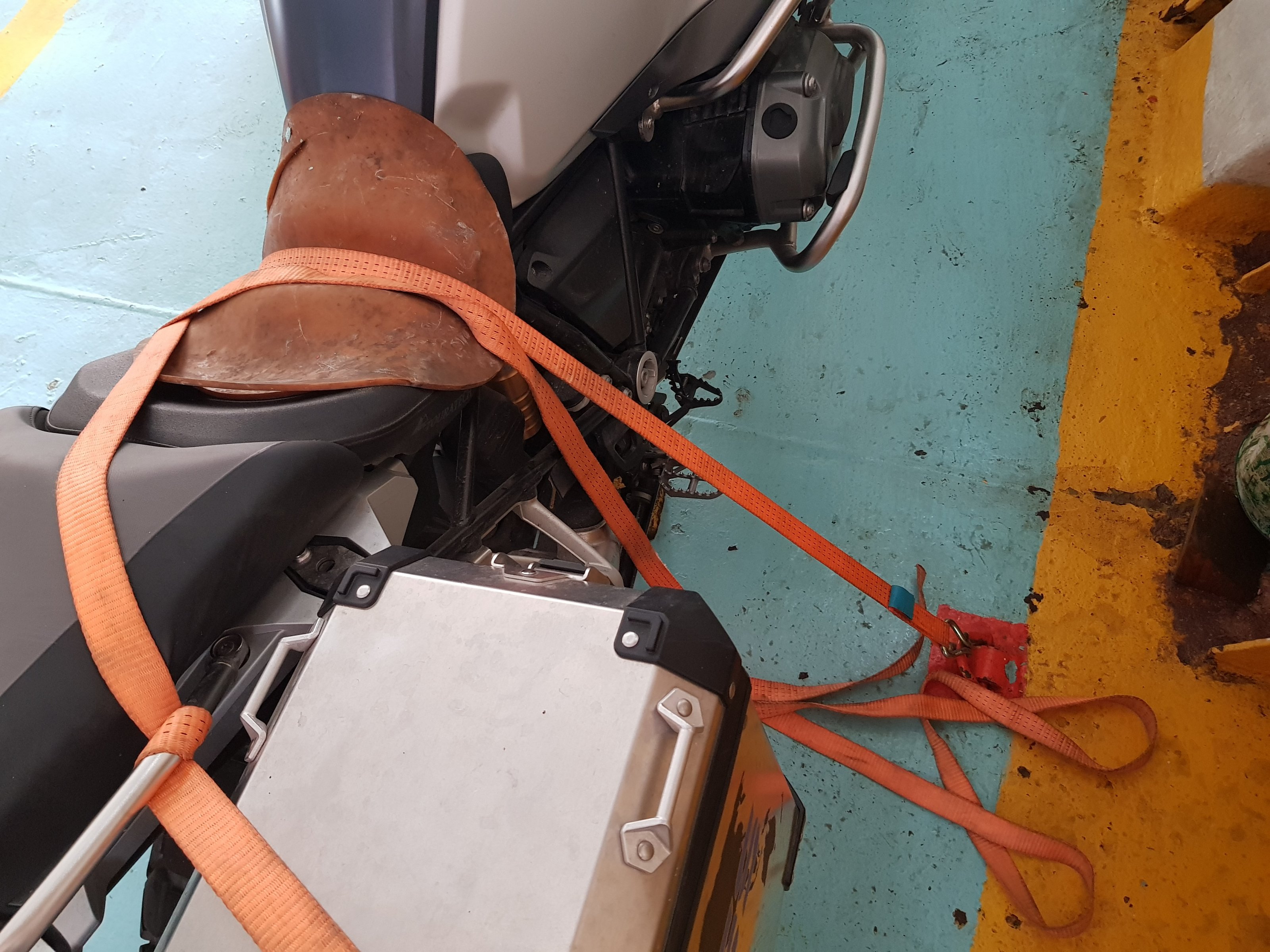

Hier nun unsere Erfahrung von Sept. 2021 von Vlora/Albanien nach Brindisi/Italien:
alles sturmsicher verzurrt durch die Fährgesellschaft/Crew; euferries/isferry.

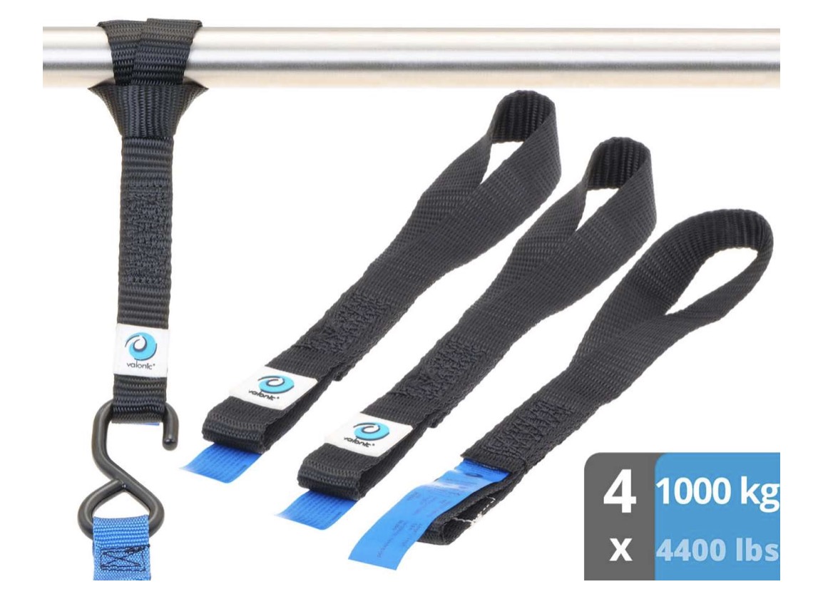

:hot:Über den Haken am Gepäckträger hätte ich gemotzt.
Genau aus dem Grund habe ich Zurücklaufen im Gepäck.
Wenn schon unbedingt über ie Sitzbank, dann diese unbedingt auf niedrige Stufe runter.

Genau aus dem Grund habe ich auch im Gepäck.
Die hab ich auch dabei, wenns stürmisch wird können die gut gebraucht werden.
Lieber die als irgendwas über die Maschine am falschen Ort gewickelt!
So sehe es vor 10 Tagen auf der Grimaldi Lines Fähre von Barcelona nach Porto Torres auch aus, alle schön in Reih und Glied, auf dem Hauptständer und mit den Gurten an den Ösen am Boden verzurrt. Die Italienischen Routen sind da meisten schlampiger, Moped an der Wand auf den Seitenständer stellen und dann wird's mit einem Seil an der Stange an der Wand festgeknotet.

Kannst du mir bitte die genaue Verwendung/den Einsatz der Zurrschlaufen beim Motorrad erklären? Verstehe das noch nicht richtig. Kommen die Schlaufen ans Motorrad und die Haken der Spannsets dann an die Ösen der Schlaufe?
Ja die werden am Rahmen „festgeschlauft“ da kommt dann der Haken dran, damit nix am Rahmen schleift.

wie Mulle beschrieben hat und auf dem Bild zu sehen, kommen die Schlaufen um Rahmen, Gepäckträger, Sturzbügel ect. und am Ende wird dann der Haken vom Gurt eingehängt.

Und wenn man keine Schlaufe hat, schlägt man den Haken um den Befestigungspunkt herum und hängt ihn in den Gurt ein. Dann kratzt auch nichts.
