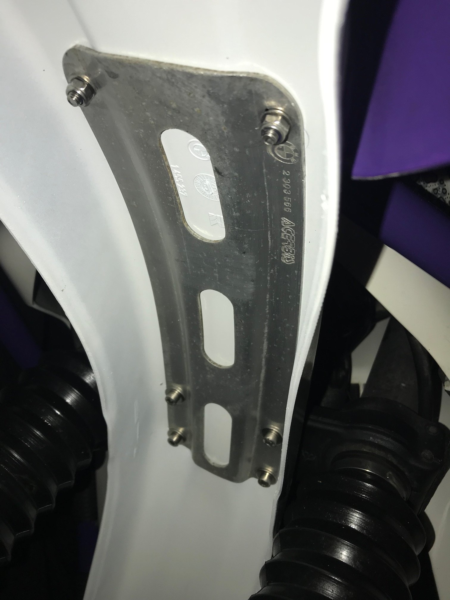

So sieht das bei mir aus. Das Blech unten dient zur Stabilisierung und ist leider nicht mehr von BMW lieferbar

Dieses Blech bekommt man nur noch als Gebrauchtteil. 4 Schrauben gehen zur Gabelbrücke, die vorderen 2 Schrauben werden am Fender befestigt.

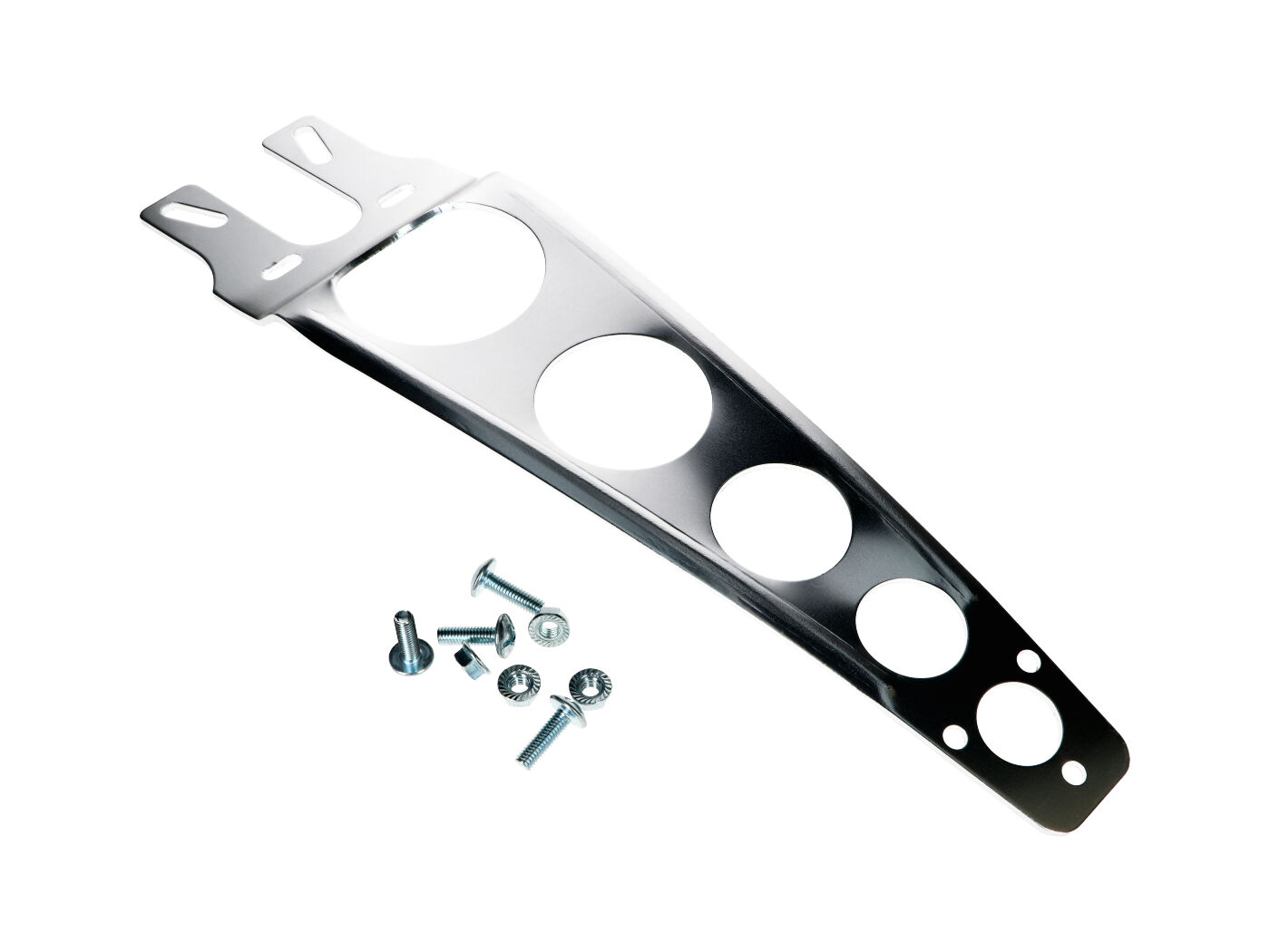

Alternative von Acerbis.
Gugst du 😉
Mache setzen das "verstärkungsblech"auch innen also drunter.
Man kann es ja biegen.
Von oben sieht man dann nur die drei Schrauben.
Mfg HPMaggus

.wobei das Acerbis Blech bei mir immer an der dünnen Stelle beim Querlangloch gebrochen ist. Das war quasi die Sollbruchstelle.

Die Funktion der Bleche ist in beiden Fällen gleich. Auch das Originalblech von BMW ist von Acerbis.
Sie sollen beide das Flattern verhindern und den Kotflügel stabilisieren. Ich wollte es so original wie
möglich haben, deshalb habe ich das Originalteil genommen. Als ich noch einen Zubehörkotflügel
hatte, hatte ich auch das Blech von oben dran. Außerdem finde ich diese Lösung schöner. Aber das ist,
wie immer, reine Geschmackssache
