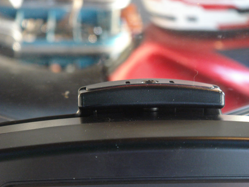

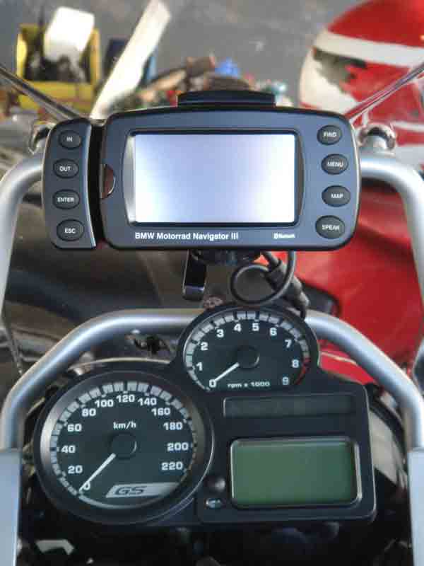

Hallo qtreiber
Fotos attached, aber wie einen Beitrag frueher angemerkt der :) hatt die Plasteschale getauscht und das Navi haelt jetzt seit 60 km...Ich bin eigentlich zufrieden. Oder denkst Du das haut immer noch nich hin?
mfg & Danke tweise

Moin tweise,
das sieht schon relativ gut aus, obwohl bei mir keine rote Kante zu sehen ist:
2610
zur Sicherheit habe lege ich eine Schlaufe um den Halter.
Komplettansicht mit Lenkerfernbedienung.
