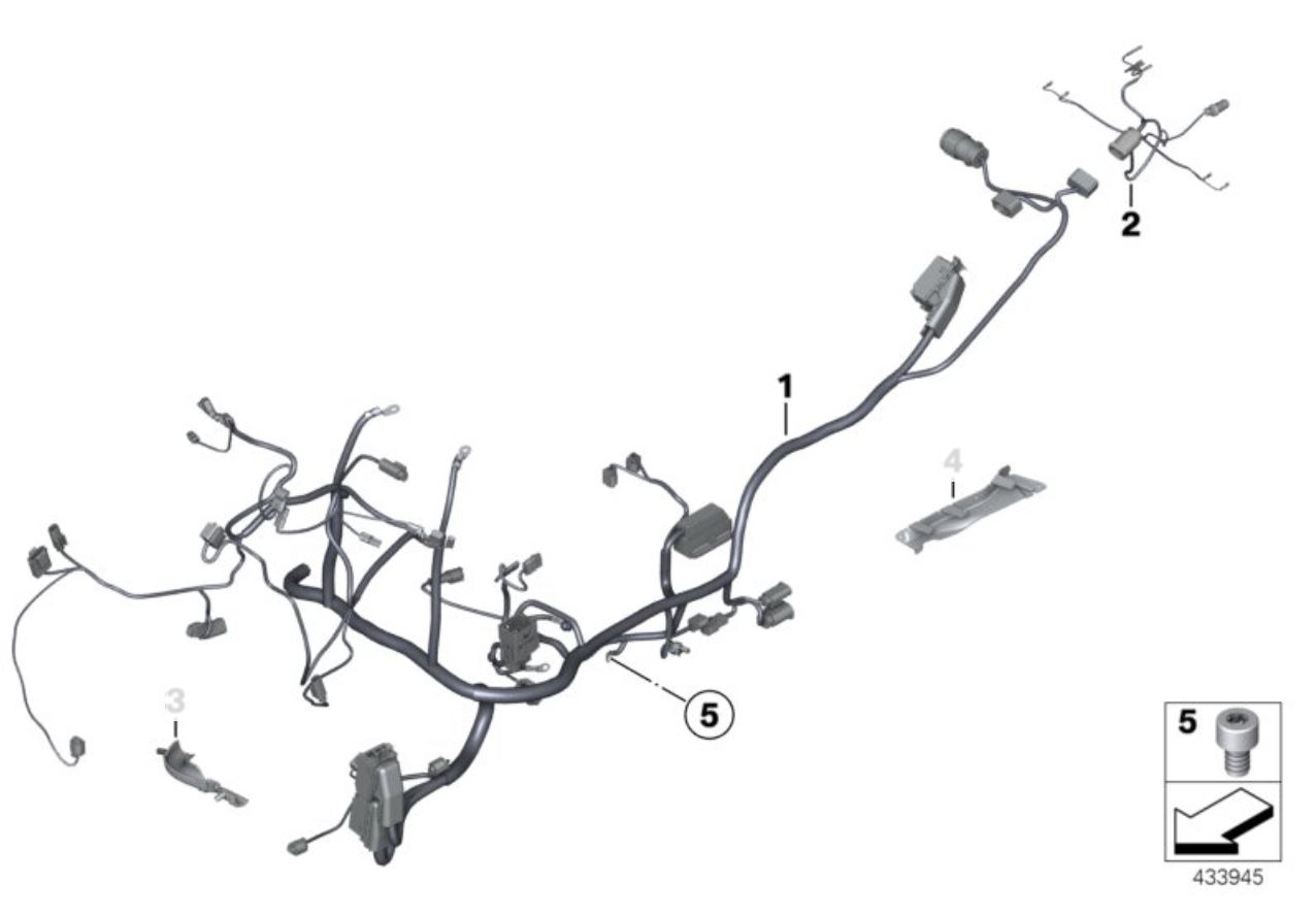

Linke Seite, ca. Mitte Motor, von oben befestigt.
Ich habe leider kein Bild, habe auch kein Motorrad hier, um prüfen zu können, ob man es von außen gut sehen kann. Es ist ziemlich fummelig daran zu kommen.
Nach dem dritten Ausfall während des Überholens war ich ziemlich genervt. Ich dachte erst, daß die eine Schutzschaltung des Motors wäre, um in bestimmten Situationen (z. B. Überdrehzahlen) abzuschalten. Aber nach dem dritten mal bei moderaten Drehzahlen?
Ich war wegen der Störung in der Werkstatt und war bei der Fehlersuche dabei. Dort wurden die von mir weiter o. g. Punkte geprüft. Als letztes dann das Massekabel. Hierzu wurde der Tank abgebaut (wenige Schrauben und Schnellverschluß der Tankleitung) und danach der Massenanschluß gelöst, gereinigt und vorsorglich mit einer Zahnscheibe wieder dran geschraubt. man kommt sehr schlecht daran, deswegen auch vorher die anderen möglichen Ursachen geprüft.
Anbei der Kabelbaum vom ETK für 2006er Modell. Die Nr. 5 ist die Befestigungsschraube am Motor. Vielleicht hilft das weiter.
Grüße Thomas

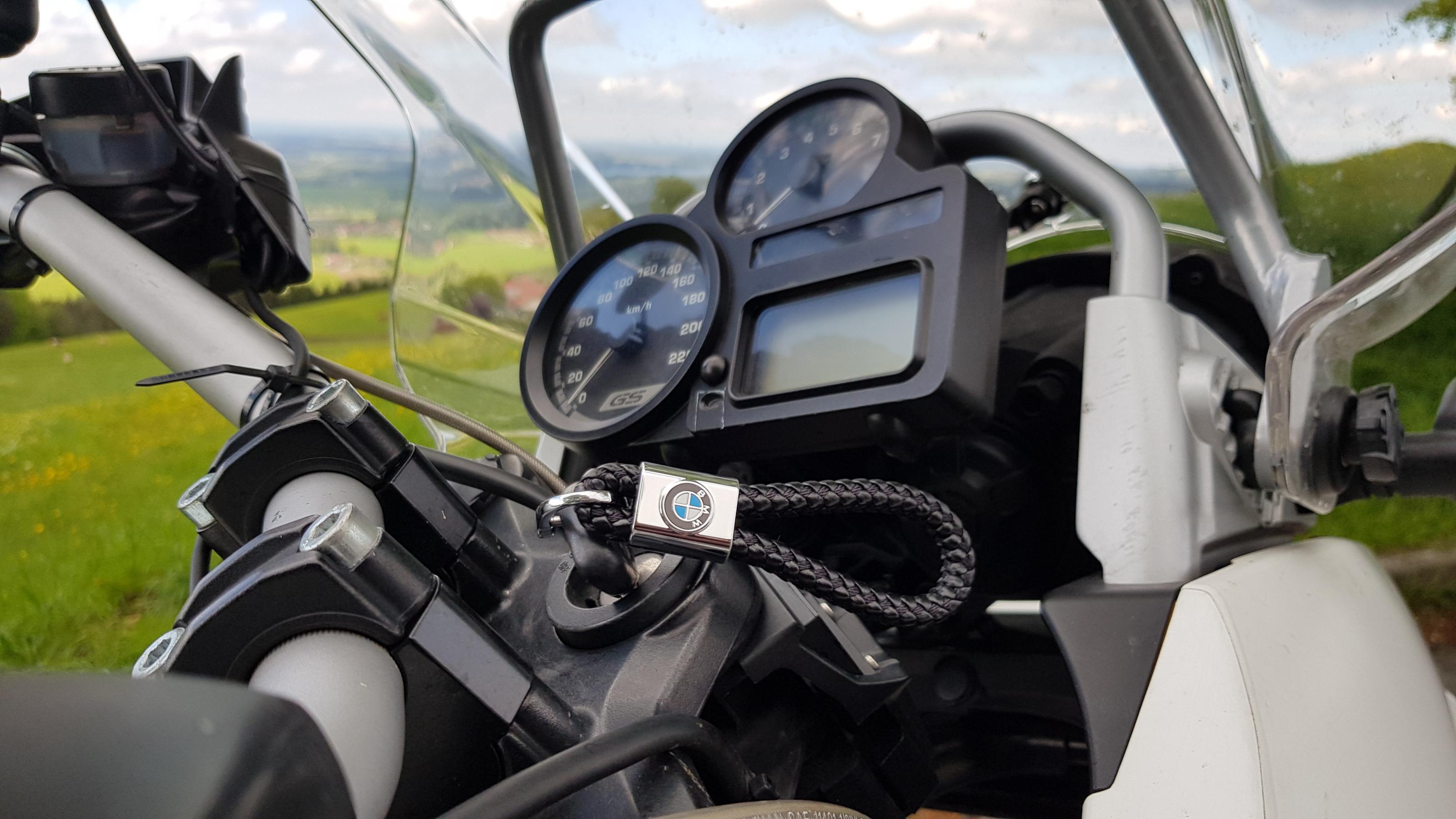

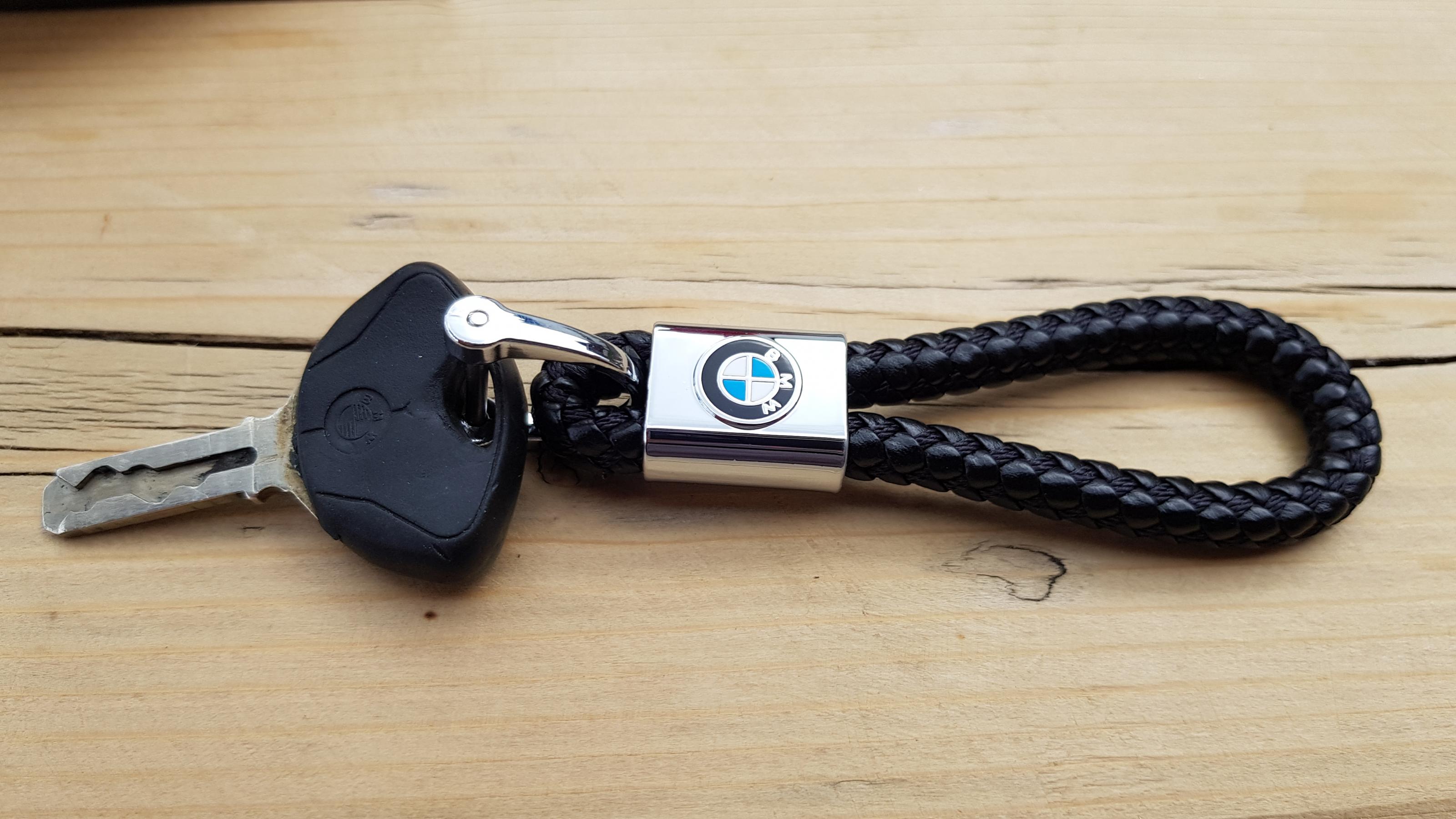

Glaub ich habe wohl die ursache gefunden für das Freaky Phenomen! Der neue Schlüsselanhänger war die Ursache!
Der ist so schwer das bei heftigen gang wechsel im Volllastbetrieb die Kordel hin und her geflogen ist und den schlüssel
auf Null gestellt hat! Somit alles aus gegangen ist bei voller fahrt!
Am Donnerst eine 550km Tour über Jaufen und am Freitag eine 450km Tour über Großglockner gemacht und es ist
nie wieder aufgetreten.
Bilder vom Anhänger im Anhang, Lg, J-J.

das ist ja auch kein Schlüsselanhänger, sondern eine Abschleppöse für Klein-LKW ;-)

Aber es kann nur so gewesen sein das diese Abschleppöse wie hove46 sagt so schwer ist das
durch den Lastwechsel den Schlüssel zurück gedreht hat, das meine ich übrigens mit Stellung Null :wink:
