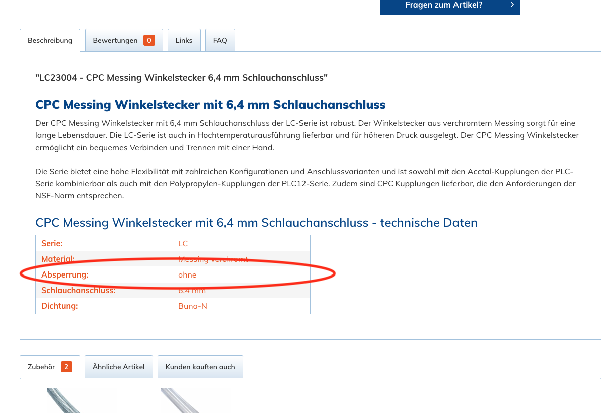

Naja, mann muss nur die Produktbeschreibung lesen die in deinem Link ist
Bei meinem Winkelstecker läuft nach der Trennung der Leitung so gut wie nichts raus.
Dann hast Du ein anderes Modell, aber eben nicht dieses.
Das gibt es nämlich auch mit Absperrung

... muss nur die Produktbeschreibung lesen die in deinem Link ist
Warum in besagter Produktbeschreibung etwas von "ohne Absperung" steht, ist diesseits nicht nachvollziehbar.

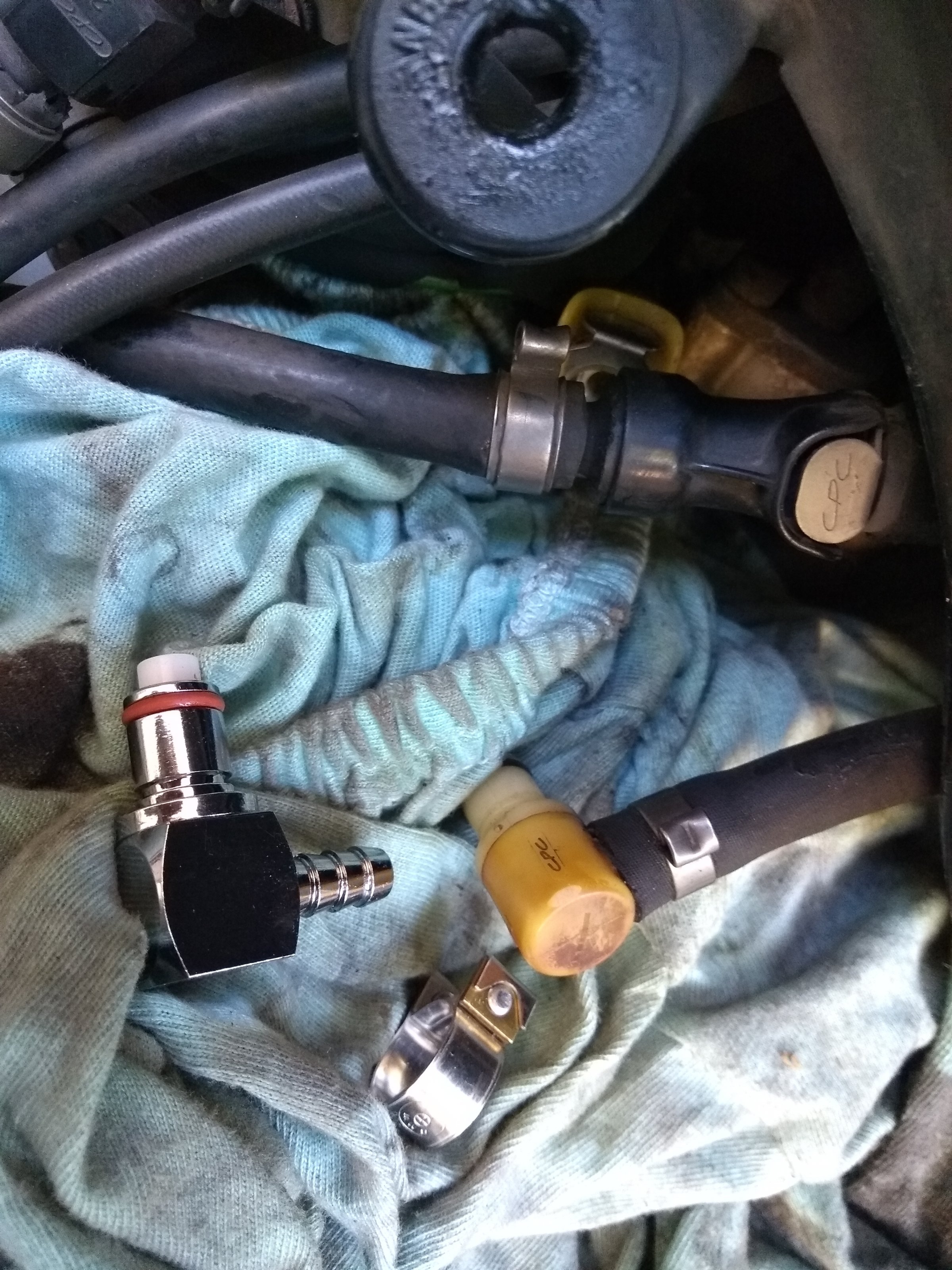

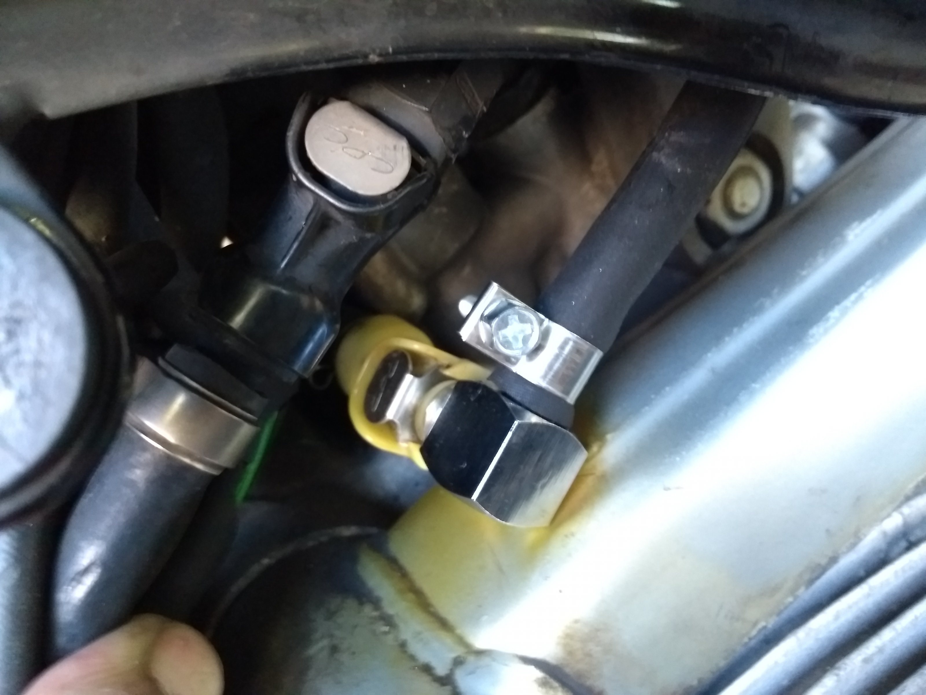

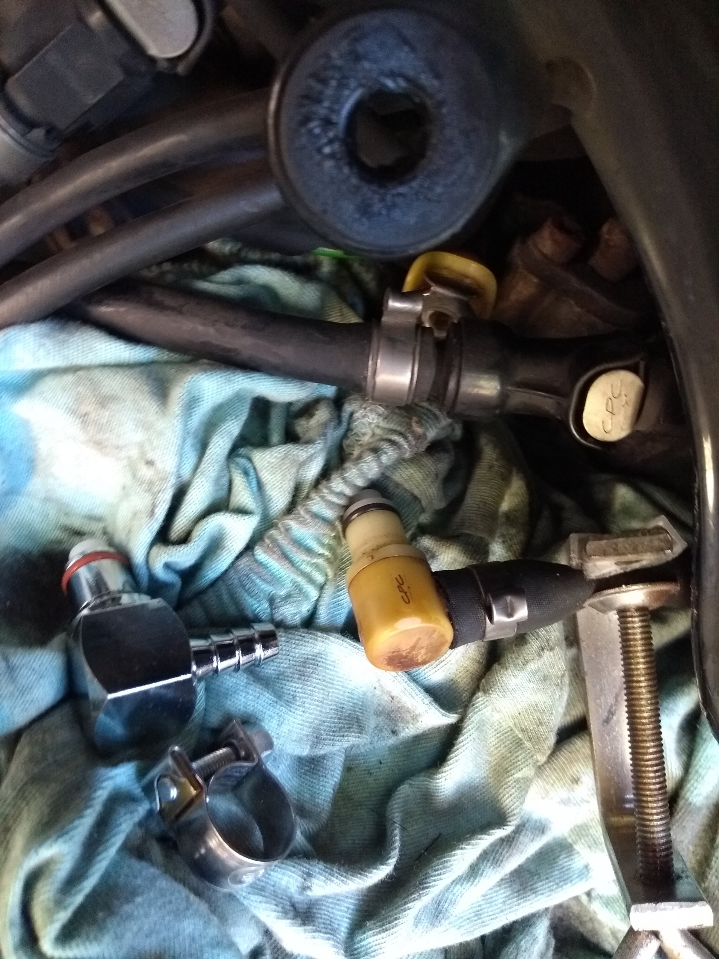

Lesen kann ich definitiv und genauso definitiv habe ich besagten Winkelstecker mit einseitiger Absperrung (s. Post #11 > Federventil) nach der Plemperei mit dem gebrochenen Winkelstecker aus Plastik verbaut ...
Habe genau diesen verlinkten Winkelstecker montiert.
Der Sinn dieser Schnellkupplung ist doch, dass nach einer Trennung weder aus der einen Benzinleitung (hier der von der linken Backe des 30ltr. Tank darunter nach rechts verlegten Benzinschlauchs mit der Femalekupplung) noch aus der Malekupplung (hier besagter und verlinkter Winkelstecker aus Metall) Benzin austritt.
Warum sollte denn dieser Winkelstecker auch zwei Absperrungen haben?
Das Maleende des Winkelsteckers (s. nach dem O-Ring) steckt gekuppelt in der Femalekupplung, das andere Ende mit einer Schlauchschelle gesichert steckt im Benzinschlauch.
Wird der Malestecker in den Femalestecker geschoben, wird das Federventil (das kleine weiße, rausschauende Ende) reingedrückt und das Benzin kann durch die Leitung fließen.
Schnellkupplung getrennt = an beiden Benzinleitungsenden ist der Benzinaustritt gesperrt.Benzinkupplung1[1].jpgBenzinkupplung2[1].jpgBenzinkupplung3[1].jpg
q.e.d.

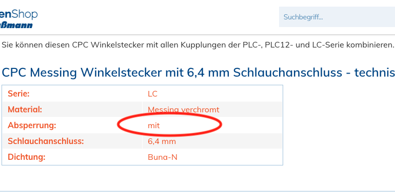

Es gibt de auch mit Absperrventil.
Dieser hier:
LCD23004
Den hatte ich aber doch gar nicht verlinkt oder?
Und dass meiner nach der Trennung lecken würde wie hier mehrfach behauptet, stimmt also auch nicht.

Ich glaube, man hat hier einfach einen Fehler in der Kommunikation, klassisches Mißverständnis:
Und das andere Ende der Leitung bzw. des Schlauchs sitzt ja fest auf dem angeloeteten Stutzen des 30ltr. Tanks, was soll denn da bitte rauslaufen?
Das hier genannte doppelseitige Absperren meint natürlich je Seite der getrennten Hälften Kupplung (female) und Stecker (male). Also jede Seite sperrt sich ab. Logisch!
Einfach das richtige Bauteil aus dem Katalog anklicken, dann sollte es passen.
