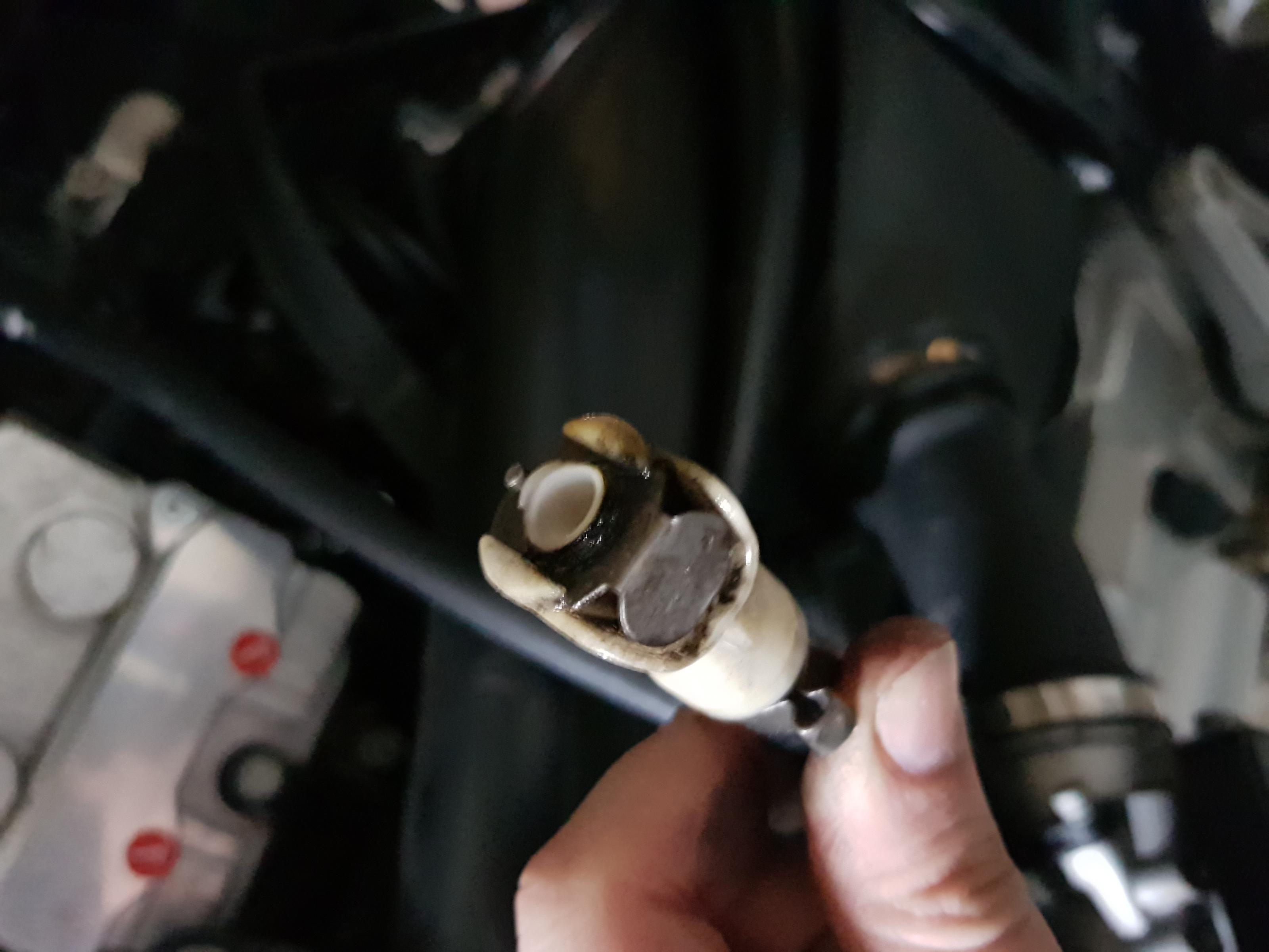

mir ist da ein Maleur passiert.
Beim Tank anheben zum Batterie ausbauen, hab ich mir wohl etwas kaputt gemacht. Nicht nur dass ich 25 Liter Spritt in der Garage hatte.....ich hab auch keine Ahnung, wo die beiden Plastikstücke hin kommen. Mein "wie mache ich's mir selbst" Buch, gibt leider keinen Aufschluss.
Kann jemand helfen?

Glückwunsch!
Hast die Verbindungsleitung der beiden Tankbacken des fetten Tanks Deiner GSA abgerissen?
Jedenfalls ist das, was Du in der Hand hälts, schon mal eine Hälfte vom Schnellverschluß davon.
Die Leitung sollte eigentlich vor der Demontage des Tanks getrennt werden.
Sonst...Ergebnis kennst Du ja!

Hallo Dimigo.
Da ist dir der Verbindungsschlauch an der Schnellkupplung der beiden Tankhälften gebrochen.
Oder eine von den beiden Benzinleitungen vom Tank. Schau mal bei Power Boxer. Mein Tip,
tausche die Schnellkupplungen gegen welche aus Metall aus. Die gehen nicht so schnell kaputt.
Bei mir waren es nicht ganz 25 Liter Sprit. Viel Spaß beim basteln.

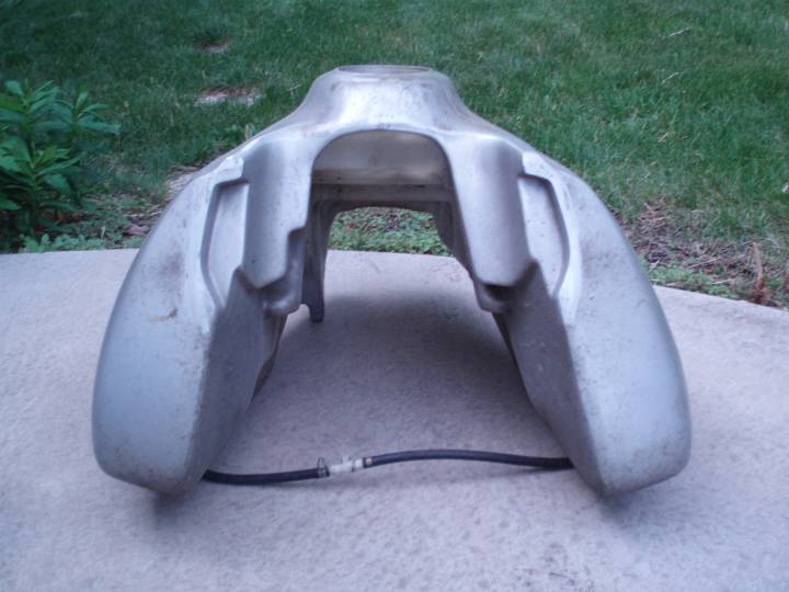

Hilft das?
Grüße Volker

Ja top!
Super. Das ist alles?
Wie unspektakulär.
Also neue Kupplung besorgen....wieder verbinden.
Und gut ist.
Mal ne Frage zum Verständnis. Warum ist da keine durchgängige Leitung?
Und wofür muss die da überhaupt sein?
Sorry.....bin Sesselpuper ;-)

Kein Problem. Die brauchen wir auch...
Du brauchst den Schlauch um beim großen ADV Tank die Menge im linken Backen überhaupt nutzen zu können. Die Entnahme (Kraftstoffpumpe) sitzt nämlich (nur) im rechten Backen.
Da ich keine ADV fahre und auch noch an keiner geschraubt habe, bin ich mir nicht sicher ob die Leitung original nicht einfach durch geht oder ob die Schnellkupplung (sinnvollerweise) schon ab Werk dran ist.
