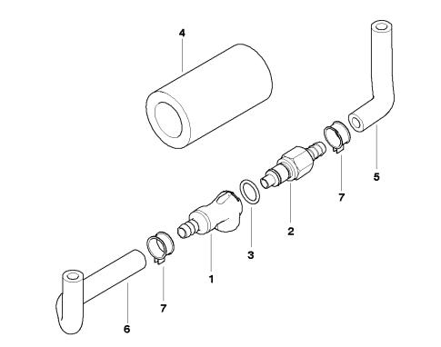

Ich habe heute noch die Originalen vom :) (bzw. der 1150er ADV) eingebaut. Kosten exakt 83 € incl. der benötigten 4 Klemmschellen (im Bild Nr. 7) und der 2 O-Ringe (im Bild Nr. 3). Eingebaut und gut ist. Da suppt nix. Hast du denn auch die 2 O-Ringe zusätzlich gekauft? Wenn die fehlen, kann es nicht dicht sein.
Die Klemmschellen sind zwar im Vergleich mit Baumarkt-Schlauchschellen teuer, aber erstens war ich bequem, zweitens passen sie und drittens ist's dicht.
