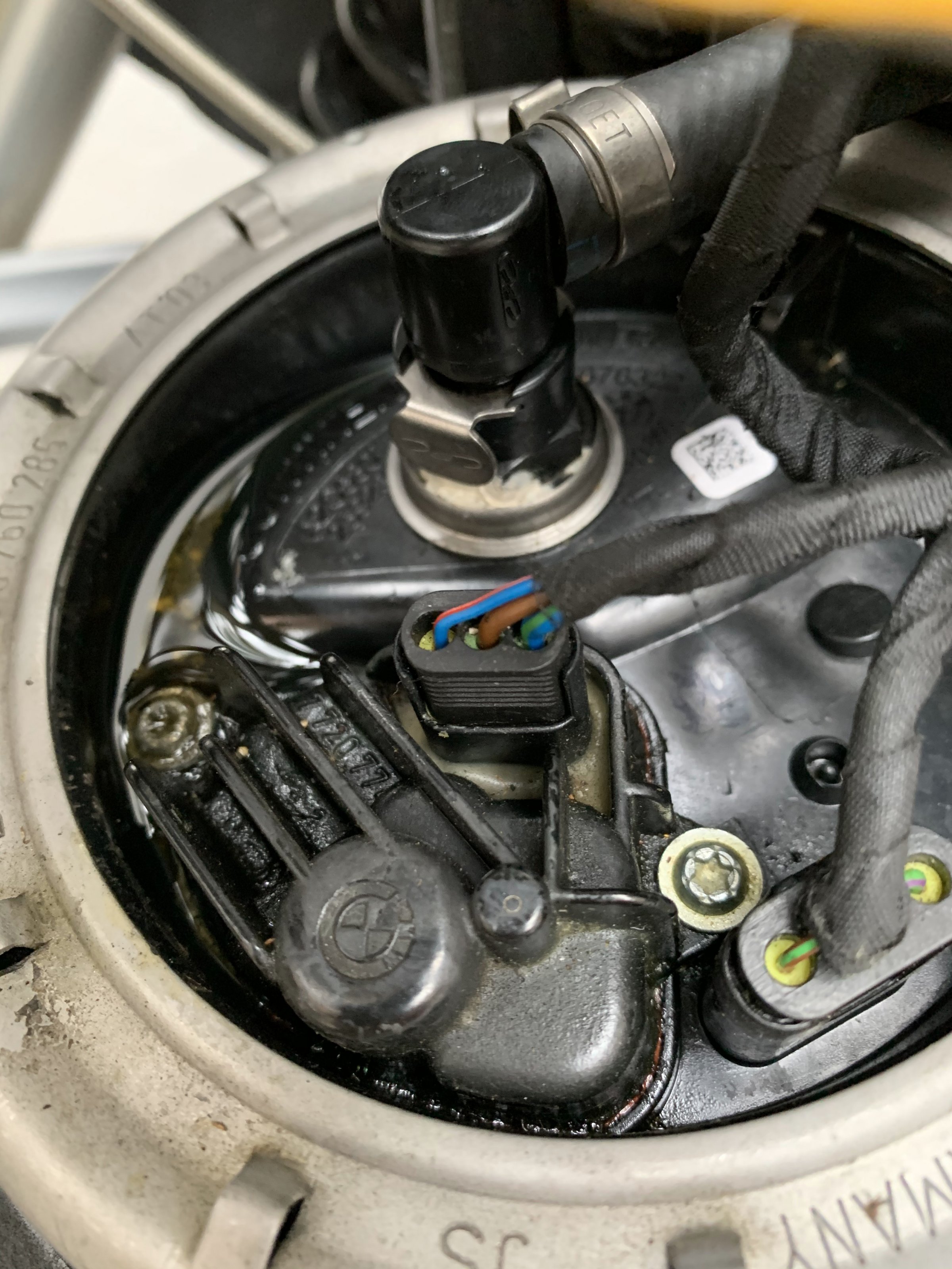

Habe seit 1 1/2 Wochen meine GS, gebraucht gekauft vom Händler.
Mir ist von Beginn an ein starker Benzingeruch aufgefallen.:unsure: Aufgrund der Diskussion hier habe ich mir auch mal die Spritpumpeneinheit angesehen.
Jetzt ist mir alles klar:
Am Kupplungsflansch scheint schon mal jemand mit Kit hantiert zu haben. Der Flansch und die Umgebung ist aber trocken. Der Deckel der Pumpe dagegen ist ganz schön mit Benzin versaut. Kann aber auch durchs Fahren kommen, wenn das Benzin umherschwappt.
Werde auf jeden Fall mal kommende Woche den Händler kontaktieren. Ist ja noch Garantie auf der Maschine.
Durch die Hinweise hier im Forum bleibt mir jetzt jedenfalls lange Sucherei erspart, und ich kann direkt auf das Problem hinweisen. Danke. :smile:

Kurzes Update: habe die Maschine heute aus der Werkstatt geholt. Problem war ein kaputter O-Ring.
