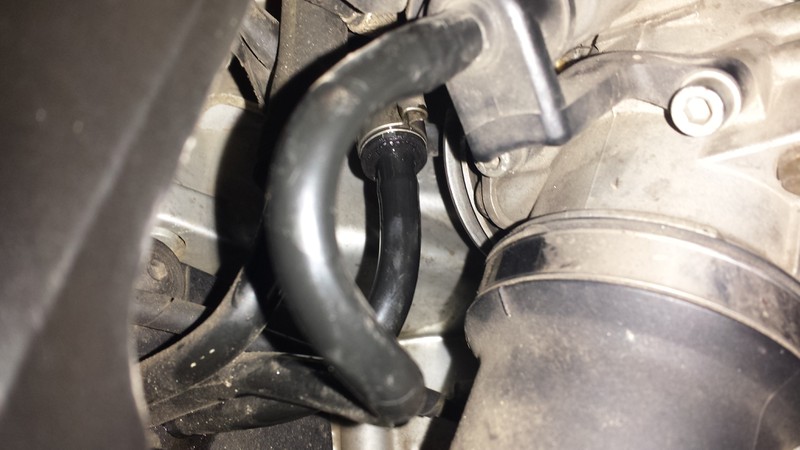

Guten Morgen zusammen,
ich habe seit drei Tagen ein technisches Problem und finde keine Lösung.
Wenn ich morgens den Choke betätige und damit einige Meter fahre, läuft aus Richtung rechter Tankseite Benzin über meinen rechten Stiefel.
Da ich das Problem erstmalig in der Nähe der Werkstatt meines Vertrauens hatte, habe ich sofort dort angehalten um den Schaden zu beheben.
In der Werkstatt wurde spontan kein Fehler festgestellt.
Zwei Tage später das gleiche Problem wieder. Nächste Parkmöglichkeit genutzt, unter den Tank geschaut und kei e Feststellungen gehabt.
Hat jemand von euch auch schon das Phänomen gehabt?
Bei normalen Ausfahrten, ohne Chokebetätigung gibt es keine Probleme, lediglich bei Chokebetätigung.
Wünsche euch ein schönes Wochenende.

Mach doch den Tank runter, klemme die Leitungen und Elektrik wieder länger an Lasse so laufen untersuche alle Leitungen und das Spritverteilerrohr auf Risse, vl drückt der Chokezug irgendwo beim Ziehen dagegen und nur dann drückt es die haarfeine Risstelle auf? Es kann ja nicht groß sein , wenn der 3 Bar Druck nicht ausreicht, dass es immer undicht ist.

Nachdem der Choke gar kein Choke ist sondern nur ein bisschen am Gas dreht (und es "festhält") kann es da eigentlich keinen Zusammenhang geben. Der Zug verläuft zudem am linken Rahmenteil und alles "Benzingeschläuche" ist rechts.

Ja macht meine auch manchmal - ist bei mir am Übergang von den Gummi- Leitungen zur schwarzen Kunststoff- Leitung. (Rechts unter der schwarzen Abdeckung) Scheinbar werden die Schläuche mit der Zeit etwas porös und der Sprit sucht sich seinen Weg trotz Schelle. Lustig ist nur der gleiche Zeitpunkt - bei mir auch Kaltstart mit der Leerlaufanhebung über den Hebel.
Klar das es da keinen mechanischen Zusammenhang gibt - außer der Kraftstoffdruck in den Abs-Gedenksekunden gegen die geschlossenen Einspritzduesen vor dem Starten.

der Druck ist immer gleich ... der Überdruckregler macht bei 3 Bar auf ... egal ob Gedenkminute oder nicht.
Schlauch gerissen - porös - Schelle nicht fest - es gehören auch Schellen an die Düsen da wo der Druckschlauch an die Düse geht ... da liegen auch 3 Bar an
