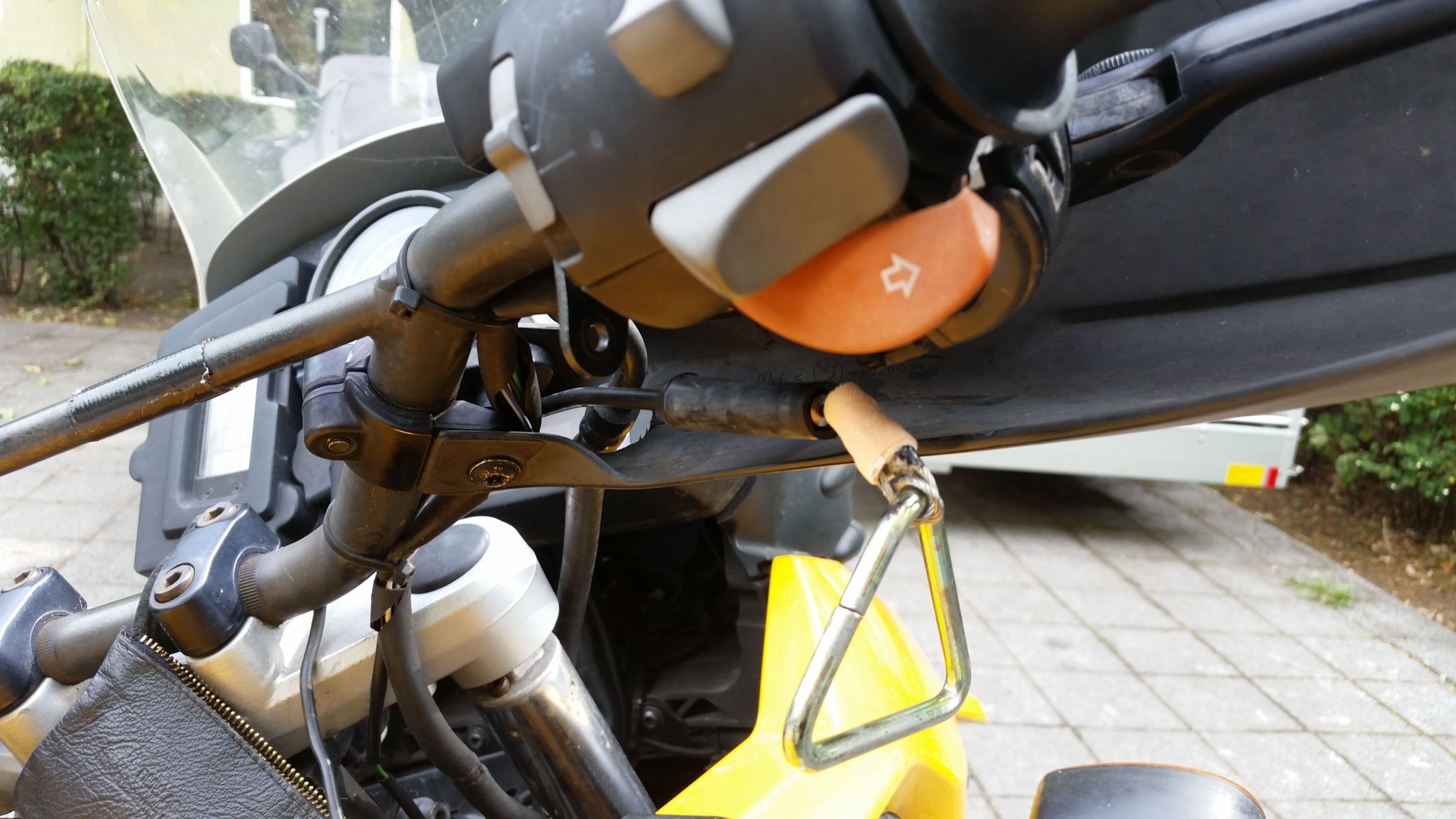

Daumengas sieht dann so aus, fährt sich nur so mittel, und am Ende mußt de s doch alles machen lassen...Anhang anzeigen 442874
gruß sven
Schicke Lösung!
zur Ursprungsfrage:
Zügetausch ist nerviges Gefrickel, wenn dann alle auf einen Rutsch. Bei Tills übrigens deutlich billiger zu haben, als beim Freundlichen. Die Originalpreise gerechnet, sind die 350 incl. Synchro nicht übertrieben. Aber do-it-yourself lernst Du die Kiste kennen.
