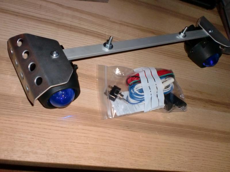

Mahlzeit, bevor hier jemand erschlagen wird.
Bei mir kann man legale Zusatzscheinwerfer legal erwerben, siehe Bild.
Für 1100 GS
Gruß Rene

Haste auch was für die 12erQ ?
Gesendet von meinem GT-S5830 mit Tapatalk
supermotorene
Hallo, ne leider nicht, nur für 1150er und 1100er.
Gruß Rene
