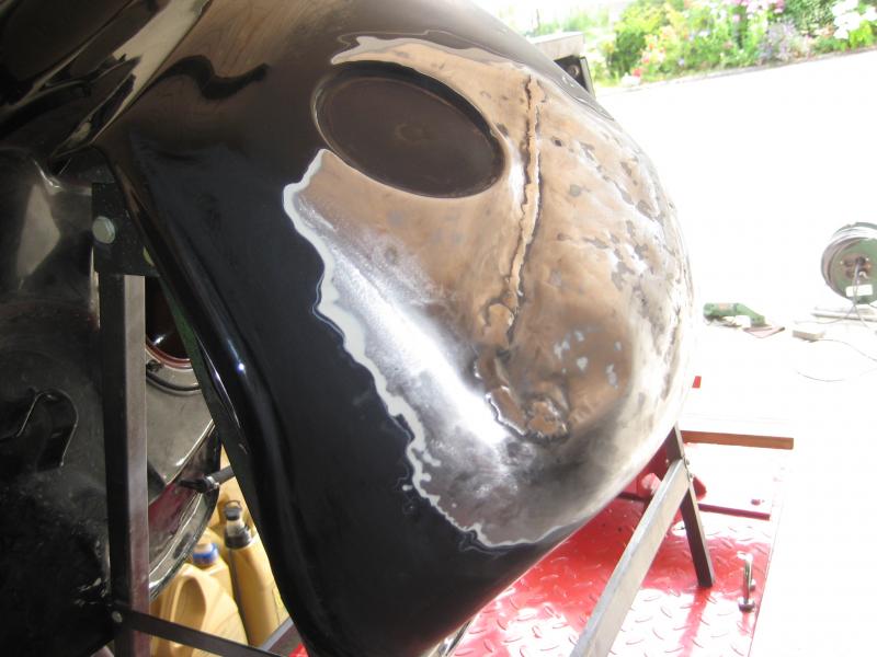

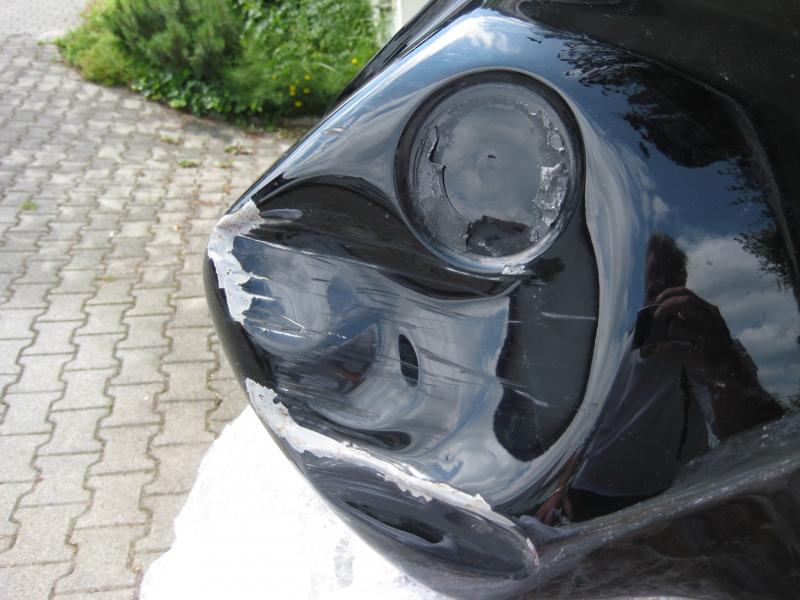

Hallo Oldschool,
ich hab selbst auch schon den einen
oder anderen Tank entbeult.
Das Gröbste war der hier:
vorher ---->nachher
Sobald die Delle im Bereich einer Kante oder Sicke ist, kriegt man das nicht mehr ohne weiteres hin.
Easy geht die rechte Tankbacke zum Ausbeulen, weil man durchs Loch der Pumpe arbeiten kann.
Aber Du hast Recht: Das Blech ist "irre" dick im Vgl. zum Autoblech. Mit Klebepads und 2-Kilo-Zughammer warn einige Stunden Bodybuilding zu leisten.
Die oben gezeigt Delle war nur mit Auftrennen des Tanks, Ausbeulen, Zuschweißen zu machen. Da´s ein 33-Liter-Tank war, hat sichs gelohnt.
Stell doch mal ein Foto ein!
Grüße vom elfer-schwob
