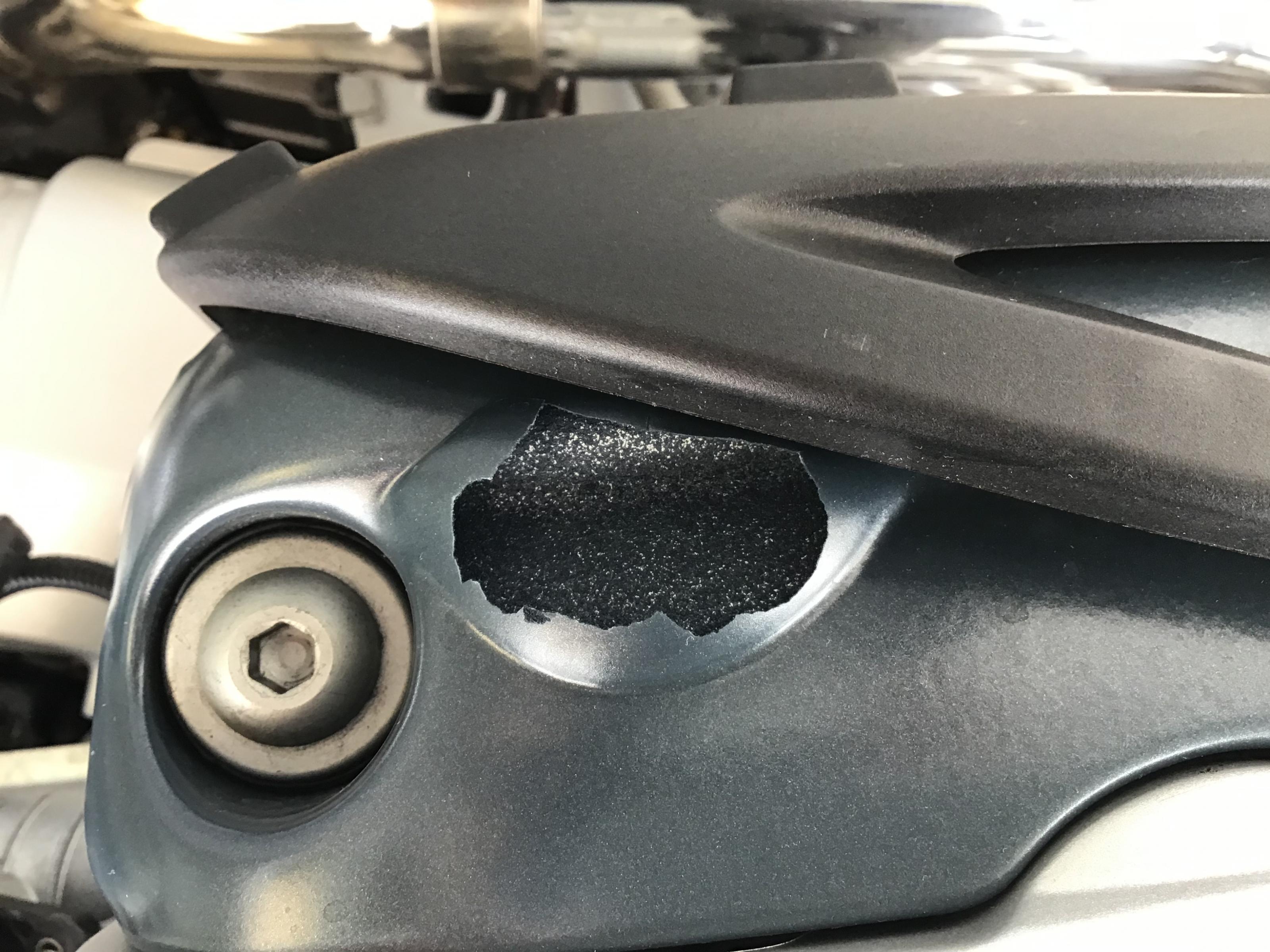

Hallo
habe gestern mal die. Blase aufgeprokelt, die Beschichtung war, hart, blätterig, nix elastisch, der Untergrund ist rau, ähnlich grob gesandstrahlt. Werde mal zeitnah ein Bild machen, die Maschine steht nicht bei mir.

Gast 41871
ich vermute schlechte Vorbehandlung bei der Beschichtung im Werk...
MZ hatte früher die Gussteile am Motor bei den Export/Luxus-Varianten poliert. Die meisten Inlands-MZ wurden unbehandelt ausgeliefert. Ab der ETZ Sparte man sich das Polieren und lackierte silbergrau, später schwarz. Das sah dann nach geraumer Zeit unansehnlich aus. Polieren konnte man aber vergessen: unter der dünnen Farbschicht wurden ab Werk die schlechtesten Gussteile versteckt.
Strahlen, Pulvern oder Lack ist nicht alles. Die saubere Vorarbeit ist die halbe Miete. Wurde hier gespart bzw. gepfuscht sieht das Ergebnis heute so aus wie die Beulen.
MfG Gärtner

Hallo
so hier das versprochene Bild von der aufgeprokelten Blase.
( Bild steht leider auf dem Kopf)

Hallo
gruß
gstommy68
Der GStommy hat den Pickel ausgedrückt...:eekek:
Wie waren denn die ersten 1100GS oberffächenbehandelt? Bei meiner 25 jährigen GS hatte ich nie sowas, und ist auch sehr einfach zu reinigen ( heist kein "rohes AL" muss irgendwie beschichtet sein, aber mit was? nur einen Klarlack?)
Sah ja vorher fast besser aus, oder ;-).
Wenn Du in den ETK schaust und vergleichst, finden sich dort Angaben wie ESL und ZSL bei den aelteren Modellen der Baureihe. Ich nehme an das steht fuer Einschichtlackierung und Zweischichtlackierung. Aufgrund eines Sturzes in Italien konnte ich die (farblichen) Unterschiede einmal selber direkt erfahren, weil es bei dem dortigen Haendler in Verona zwar einen Ventildeckel gab, aber den nur in ESL. Und das unterscheidet sich optisch erheblich von ZSL. Mit blieb keine Wahl, der alte hatte ein Loch.
Damit sind die ersten Farbvarianten nur einschichtig mit einem silbergrauen Lack ueberzogen (mit starker Betonung auf Grau), waehrend die spaeteren zweischichtig mit einem hellsilbrig aussehenden Lack eingejaucht sind, der anschliessend eventuell noch mit einem Klarlack versehen wurde. Ist aber alles - bis aufs Aussehen - weitgehend gemutmasst. Aber mindestens einschichtig lackiert sind sie alle.
Diese Blasenbildung habe ich an den alten Ventildeckeln der R1100 noch nicht beobachtet, jedoch sehr wohl in geringem Masse an einer R1200. Dazwischen hat sich aber auch die Materialzusammensetzung des Deckels selber geaendert. Die wurden ja ueberarbeitet und unter anderem durch den Einsatz von Magnesium im Guss deutlich leichter. Vielleicht spielt das in die Blasenbildung mit hinein?

Hi Karl-Heinz
Deine Erklärungen zu ESL und ZSL klingen schlüssig. Was mich aber wundert: Die Dinger sollten pulverbeschichtet sein.
Gibt es zwar auch in Ein- und Zweischicht aber Zweischicht ist sauteuer und wird z.B. von Fuchs bei den Porscherädern für die Hochglanzschicht gemacht (Geld spielt keine Rolex :-) ).
Die raue Oberfläche des Gussteils ist a) dem Material (viel Magnesium) geschuldet und b) ist es billiger die Dinger zu fillern als "unrau" herzustellen.
Bei dem neuen Bild sieht man, dass unter der Blase entweder "dunkler Dreck" (Ölbestandteile?) oder eine dunkle unbeschädigte(?) Grundierung ist.
Die abweichenden Farben könnten an der Kombination andere Farbcharge/UV-Verfärbung liegen. Die Deckel meiner GSA haben auch eine "kleine" Farbveränderung" durchgemacht. Früher hatten sie mal den gleichen, wesentlich dunkleren, intensiveren Farbton wie das im Keller lagernde "Zweitpaar".
Bekommt z.B. AUDI eine neue Farbcharge, dann bekommen auch alle Zulieferer die neue Farbe vom Farblieferanten aus dem gleichen "Eimer" und stellen die Lackierung fahrgestellnummerbezogen um. Auch wenn es erst mal unglaubwürdig klingt weiss der Zulieferer einer Stossfängereinheit (mit lackierter Kunststoffschürze), an genau welches Fahrzeug jede einzelne Einheit geschraubt wird (oder schraubt es sogar selbst an; nicht bei AUDI)!

Hallo Gerd,
die denkbaren Farbaenderungen durch Ausbleichen / UV kann ich ausschliessen, weil ich sie a) immer noch nebeneinander halten kann, denn sie sind in beiden Varianten hier noch vorhanden und liegen verpackt im Originalkarton in der (meist) dunklen Garage und b) habe ich meine Kiste damals aus bekannten Gruenden und voller Begeisterung auf den Oelthermostat der RT umgebaut. Dazu habe ich unter anderem eine von BMW vorkonfektionierte Oelruecklaufleitung der RT verwendet, die, was das Stueck Rohr angeht, ebenfalls in ESL ausgefuehrt war.
Gab es damals wohl nicht anders (oder ich wusste es nicht besser?) und beleidigt mein Auge seit sie dran ist. Mittlerweile bekommt man sie gar nicht mehr, sonst haette ich sie gelegentlich mal gegen eine in ZSL ausgefuehrte getauscht, weil sie sich doch - heute wie damals - recht deutlich von den uebrigen ZSL Motorteilen abhebt.

Interessant! Mal ne andere Frage - war es denn schwer, die Blasen aufzuprokeln? Sind die so, wie sie sind, zwar hässlich (mir egal..) aber „in sich“ stabil? ..oder anders, wenn jmd wie ich, der zwar Blasen hat, aber keine Lust hat, was daran zu machen, einfach weiterfährt, glaubt ihr, das wäre ein Risiko? Sieht mir ja eher nach „Beschichtung löst sich unter großem Hitzeeinfluss durch Ausdehnung vom nicht (mehr) haftendem Untergrund und verbleibt mangels Flexibilität nach Abkühlung in der neuen Form - aber stabil“ aus. Und damit wärs ja eher kosmetischer Natur, das Problem..aber ich kann natürlich nachvollziehen dass es jmd, dem das nicht egal ist, schon verrückt macht...
Was meint ihr?

Hallo
diese Blase war eigentlich in sich schon ziemlich stabil und fest.
