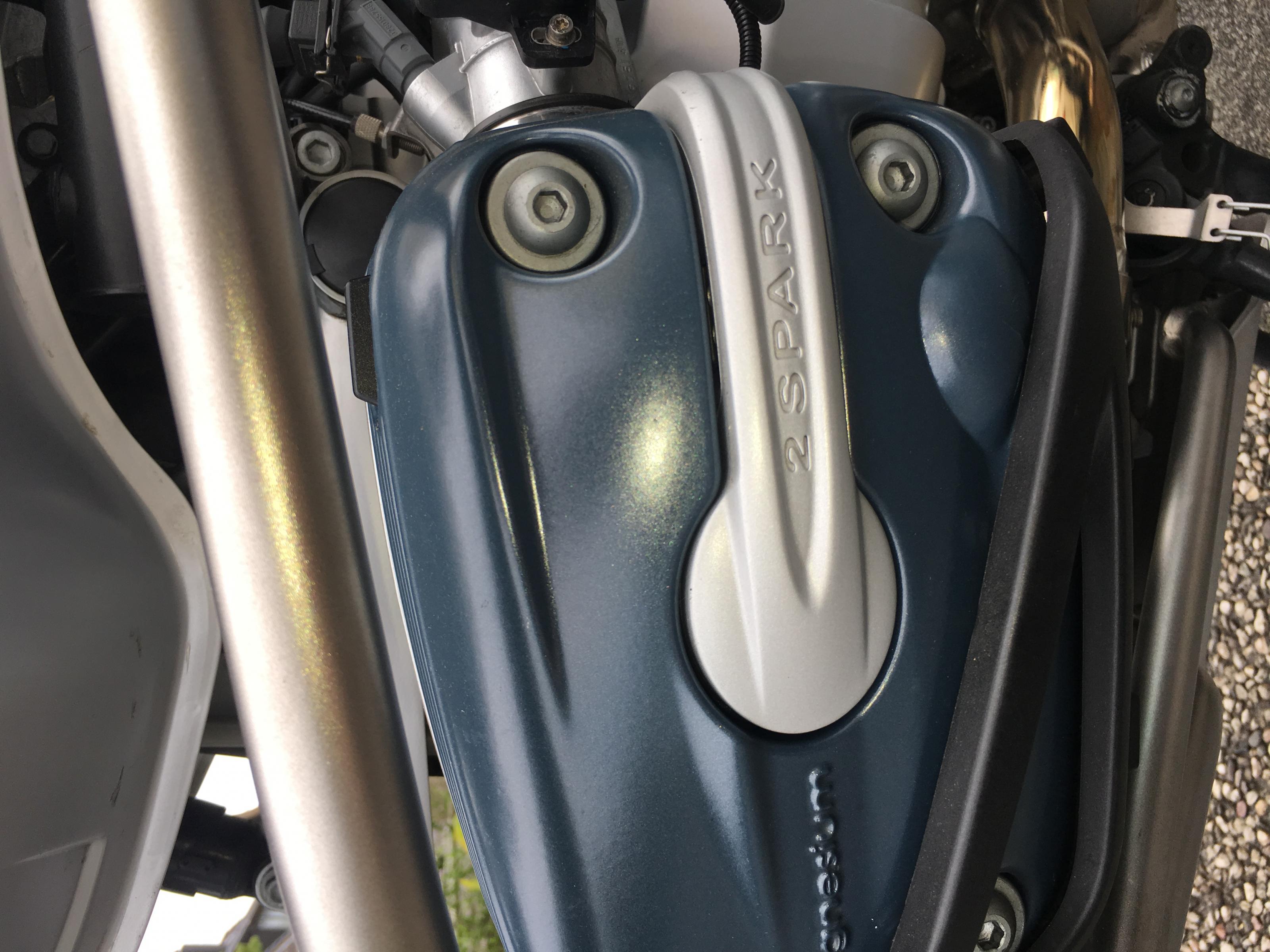

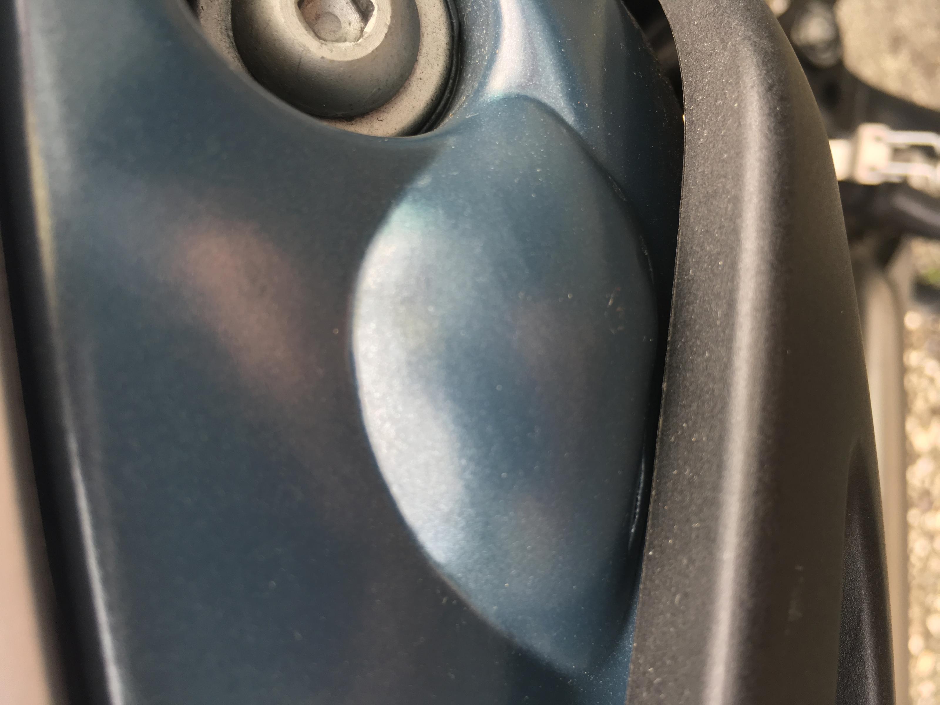

Hallo
an meiner 1150GS Adv hat sich am linken Ventildeckel ziemlich plötzlich eine wallnussgroße Beule ( Blase) gebildet. Bei der letzten Wäsche vor ca 6 Wochen war sie noch nicht da. Verwende nur normales Autoshampoo, an ungeeigneten Pflegemittelchrn sollte es nicht liegen. Eine Beschädigung der Beschichtung mit Unterwanderung durch Feuchtigkeit sollte doch eine kleinere Blasen zur Folge haben. Und eine mangelhafte Untergrundvorbehandlung sollte doch nicht erst nach 16 Jahren sich in diesem Schadensbild äußernE9217407-4098-43E5-9413-1FE641341973.jpg.
Hat jemand ne plausible erklärung dafür bzw selber schonmal sowas an seiner GS gehabt?

das ist mal ein prachtsexemplar von blase!
mehrere kleinere, die nach vielen jahren entstehen, sind anscheinend eher normal.
trag die deckel im winter zum pulverer, der macht sie dir für nen guten hunni wieder wie neu.

Genau so habe ich es auch gemacht, die Blasen an meinen Ventildeckeln waren ähnlich groß,
ich habe sie dann Schwarz pulfern lassen.

OK, die Pulverschicht ist stabil löst sich aber offenbar vom Untergrund. Das könnte von "dahinterstehendem" Wasser kommen das sich bei Hitze ausdehnt und die Schicht "aufbläst".
Wurde das Mopped schon mal gefahren oder nur immer geputzt? Die Rippen sehen aus wie neu. Wenn ich meine dagegen betrachte: 1000 Macken von Split und Ähnlichem.
Bei mir würde es nicht auffallen wenn ich die Blasen aufsteche und abziehe, bei Dir schaut es dann -zugegeben- suboptimal aus.
Sollte die Blase durch einen winzigen Lunker verursacht werden durch den Öl von innen durch den Deckel unter die Pulverschicht läuft (da genügt ein halber Tropfen in 3 Monaten), wird sich das Problem auch nicht lösen lassen indem man die Dinger frisch pulvert.
Sollten die Deckel beim Pulvern "nur" nicht ganz trocken gewesen sein könnte eine neue Schicht helfen.
Was mich an beiden Variationen zweifeln lässt ist die Tatsache, dass es an beiden Seiten an gleicher Stelle geschieht.
Aber nach wenigstens 15 Jahren . . .
