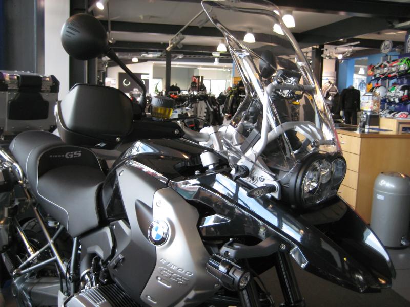

Hallo Cappo,
ich habe mal in meinen Album/ Ordner gesucht :wink: vielleicht kann ich dir mit den Bildern helfen?
Normalerweise lässt sich die schwarze große Flügelschraube leicht lösen, und dann kann man die Scheibe beidseitig etwas aus dem Raster leicht heben/in der Neigung verstellen.
Vielleicht mal an den Schrauben WD40 Öl machen:wink:
Oder was ist es für eine Zubehörschelbe?
Gruß Hörne
