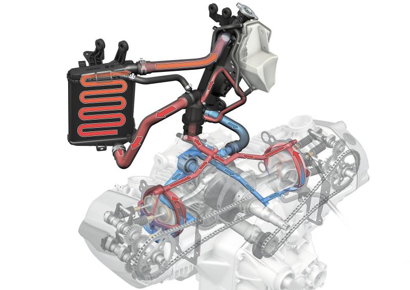

Mir will sich immer noch nicht der Sinn erschließen warum der Boxermotor nun wassergekühlt sein muss ! ?? Vielleicht um neue
Fehlerquellen zu erzeugen um die Werkstätten am leben zu erhalten ....??? Ich halte mich ganz an den Spruch " never change a runnig
system " oder war nun alles verkehrt was BMW so in den letzten Jahrzehnten produziert hat oder hat man nun bei BMW den Stein der Weisen gefunden ????

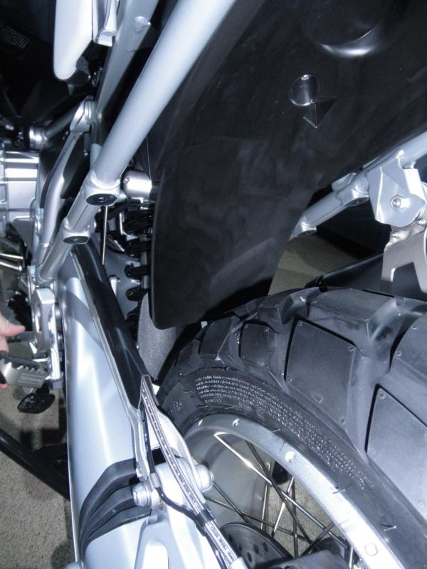

OK, das oben sieht nach TKC aus.
Was ist dann aber das hier für einer?
Weil: für ein neues Mopped reichts nicht bei mir, aber ich warte sehnsüchtig auf neue Reifenprofile, die halbwegs endurotauglich sind.

Anstatt meinen Einwand als Rumlaberei abzutun währe mir eine fundierte technische Erklärung über die Vorteile oder der Notwendigkeit eines wassergekühlten Boxermotors von dir lieber gewesen ! Aber so ist dein Posting nicht mehr als Polemik ....

Andere Perspektive ...
Sieht dem K60 recht ähnlich!

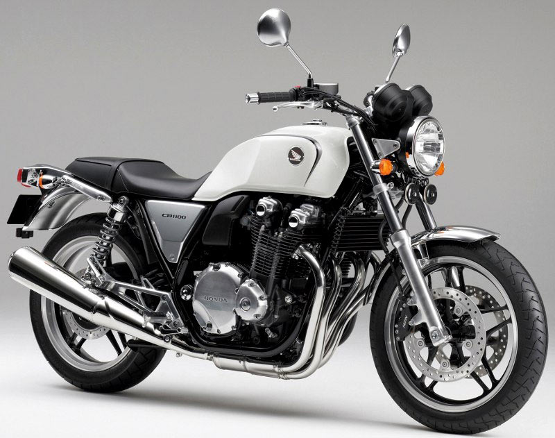

Der Design-Preis dürfte 2013 wohl eher an Honda für die CB 1100 gehen...
Wieso 2013? Das Ding ist doch anderswo schon mindestens ein Jahr auf dem Markt, bevor sich der Asiate in seiner "Weisheit" vielleicht dazu entschließt, es auch hier anzubieten.
Bei der Vielzahl an parallelen Threads etwas schwer zu überblicken, irgendwo stand es aber schon sehr ausführlich.
Einer der Vorteile ist, dass durch die effektivere Kühlung eine höhere Verbrennungstemperatur möglich ist. Das bedeutet eine sauberere Verbrennung und damit die Möglichkeit zukünftige Abgasnormen einhalten zu können.
Manchmal ist es einfach notwendig, auch ein erfolgreiches Team neu aufzustellen ;)

Weil der jetzige Motor, der ja bekanntlich Luft-/Ölgekühlt ist, sehr mager laufen muss, um die geltenden Abgasnormen zu erreichen. Und sehr mager bedeutet auch wiederum sehr heiss!. Gab ja so manchen Ventilabriss .....
Der neue Motor ist nun Luft-/Wassergekühlt, die Wasserkühlung ist nur an kritischen Stellen realisiert worden, der Zylinderkopf weiterhin rein Luftgekühlt. Nun kann der Motor - bei gleichzeitiger Einhaltung derzeitiger und zukünftiger Abgasnormen - in einem viel gesünderen thermischen Bereich laufen.
Alles klar?
Design-Preis für 'nen Retro-Look? Da könnte man ja auch gleich bei der nächsten Oscar-Feier nochmal Out of Africa prämieren.
Ne ne, die hatten ihre Zeit, gab's doch schon alles.
(schön ist sie aber trotzdem)
In der Kategorie "jeder findet es schön, keiner kauft es"?
Ist zwar schade. Aber wenn sie nicht so billig ist, daß man die sich aus Jux als Zweitmopped danebenstellt, kauft sowas keiner.
Stimmt, könnte sein. Na, das wär ja ein Aufstieg: von "über ein Jahr nicht lieferfähig" zu "Erstausrüster".
Die Größe 170 ist aber aktuell weder bei Conti noch bei Heidi gelistet.
