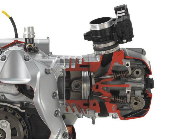

Wie im Schaubild deutlich zu erkennen ist, geht der Kühlkreislauf innerhalb der Zylinder genau um die Brennräume, dort wo die größte Wärme herrscht.
Die Zylinderköpfe werden von der Flüssigkeitskühlung nicht mit erfasst.

wenn man ganz genau ist ja, aber ob Martin das so gemeint hat? Es wird ja überhaupt nur der Zylinder gekühlt, der ganze Rest des Motors wohl nicht und auch die Zylinderköpfe nicht.
Muss meine Aussage revidieren, hatte wohl die falsche Brille auf. Da schlängeln sich im Zylinderkopf noch ein paar dünne Kühlkanäle um die Ventile herum. Wird also zum Teil auch mitgekühlt.

hm, das ist aus der Perspektive schlecht zu sehen. gibts da keine andern Bilder vom Kühlkreislauf?

kühlkanäle im zylinderkopf um die ventile und um den kompressionsraum (kolbenringzone in OT) herum.
restlicher zylinder luftgekühlt.
ist doch klar zu sehen ...

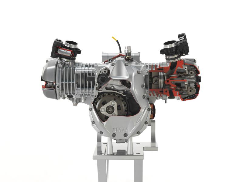

Auf diesem hier ist noch was zu erkennen, aber eigentlich auch nur die Tatsache, dass der Kanalquerschnitt auf der Zylinderseite größer ist als auf der Kopfseite:
Im Ventilkopf werden nur die Auslassventilbereiche(Ventilsitz) durch Wasser gekühlt...

Vielleicht sollten wir uns bei der Diskussion auf die Begriffe Zylinder, Zylinderkopf und Ventildeckel einigen. Genau diese drei Bauteile sieht man im o.a. Bild aufgeschnitten (erkennbar an den roten Schnittkanten).
Vermeidet Konfusion.
deine begriffe sind zur beschreibung der lage der kanäle etwas ungenau.
den ventildeckel kannste beim thema kühlung eh streichen.
