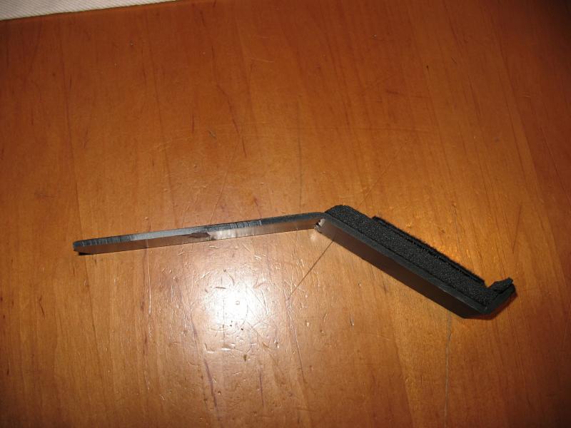

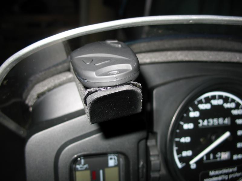

hier mal meine Anbaulösung für die Kamera.
Meine Kamera sollte so befestigt sein das sie durch die Scheibe aufnimmt weil ich glaube wenn eine Fliege auf der Linse einschlägt ist die bestimmt hinnüber oder zumindest schlecht zu reinigen.:rolleyes:
Ich habe mir einen Halter aus Kunstoff gekantet der einfach, ohne Werkzeugeinsatz, zwischen Cockpitverkleidung und Instrument geschoben wird.
Den Halter habe ich mit 8mm Schaum beklebt und auf den Schaum und an die Unterseite der Kamera Klettband geklebt.
