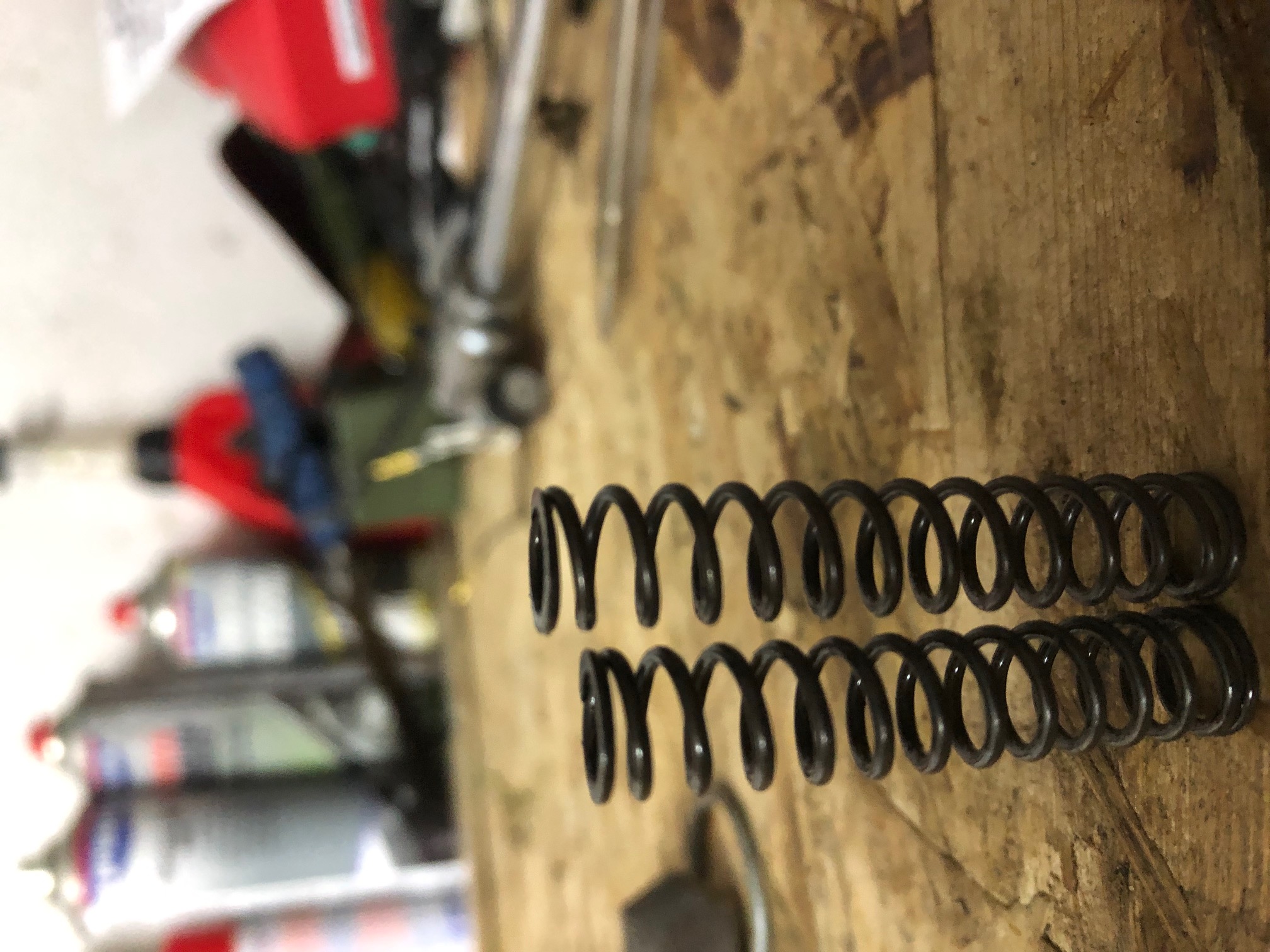

Nachdem es ja die Empfehlung gab das mal bei 100000km zu tauschen mach ich das mal, ist dann eh schon überfällig, dabei sehe ich ob das auch so ist oder eben nicht.
Schaden kann es nicht.
Klausmong
Klausmong
30.10.2015
12.108
Also Feder und Kolben getauscht, und interessanterweise war die alte Feder deutlich kürzer.
Bin aber noch nicht gefahren, hab heute Servicetag eingelegt und gleich "getillt"
GShammer
GShammer
18.04.2025
2.625
ganz weit weg
2002er 1150GS, KTM 690 R Enduro
Habe auch die Feder und Kolben vorsorglich bei 128.000km getauscht. Alte Feder war auch deutlich kürzer als die Neue sonst keine Veränderungen.
Klausmong
Klausmong
30.10.2015
12.108
Doch, meiner Erinnerung nach war das danach besser.
Der Auslauf von Öl war im Nachhinein ein anderes Problem, aber es hat auch geklappert nach dem Starten.
Und das war weg.
Und ist es bis heute.
OK, und den linken Steuerkettenspanner hab ich dann auch mal gegen den der 12er getauscht
