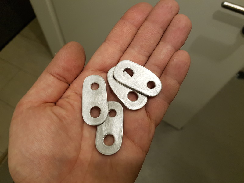

Sooo, ich habe mir dann mal die Worte von RunNRG zu Herzen genommen, mich als Schrauber etwas geneigt und mit Hilfe von Säge, schwerer Beißzange einigen Feilen + Schleifpapier und Bohrmaschine aus 3mm Aluminium passende Adapter gemacht:
War tatsächlich kein Hexenwerk. Heute Abend kommt dann die erste Lackschicht drauf.
Das Problem bei der GS ist das zu große Loch, welches auch noch einen zusätzlichen rechteckigen Ausschnitt für den Widerhaken des originalen Blinkers hat (Meine GS ist noch von 2005, kann sein, dass es bei den neueren anders ist). Mit ein wenig Gefummel hätte das evtl. auch ohne Adpaterplatte funktioniert, aber plug & play ist es definitiv nicht.

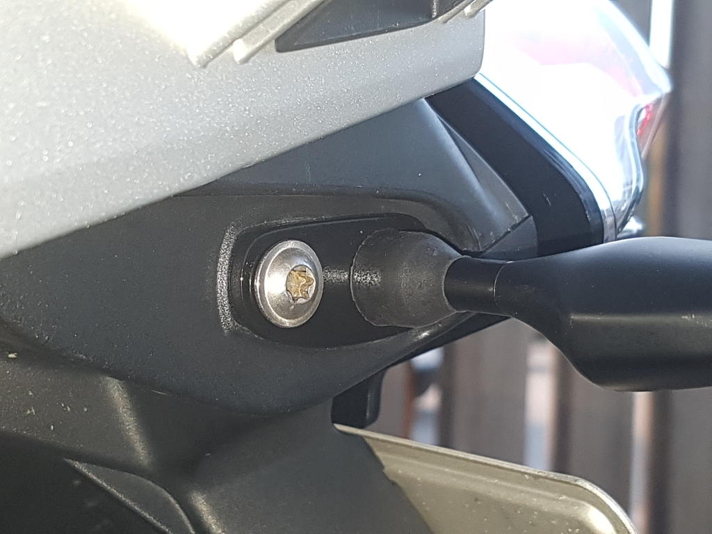

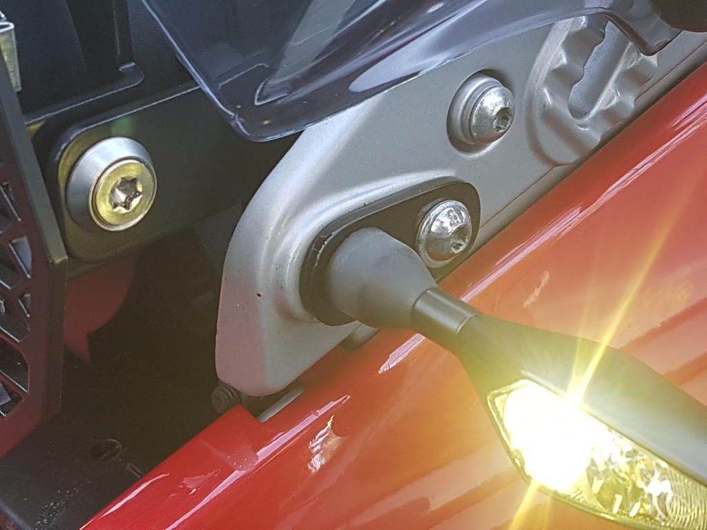

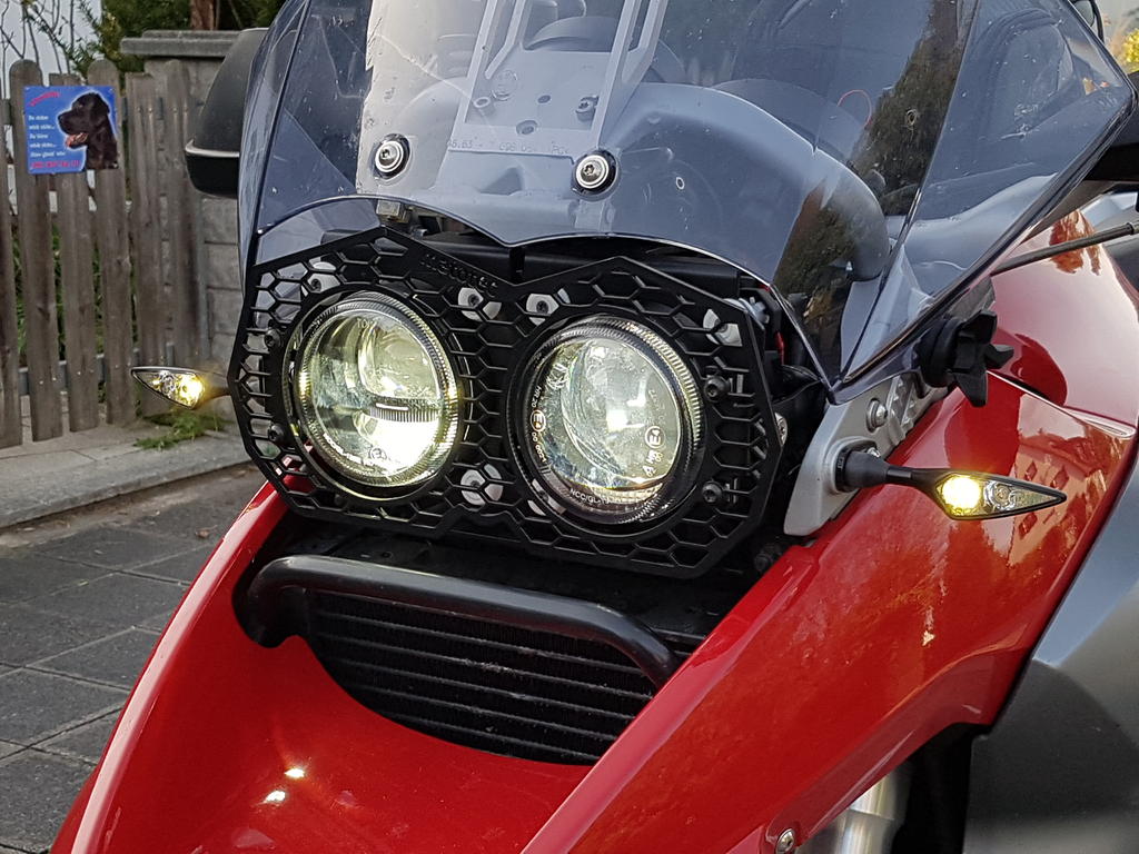

Um das noch zu einem Abschluss zu bringen, so sieht es nun bei mir aus. Alle nicht mehr benötigten Löcher sind abgedeckt und nichts wackelt:
Ach ja, falls jemand fragt: Für die Kellermann Blinker musste ich bei meiner BMW je Blinker einen 7,5 Ohm Widerstand (50W) parallel zum LED-Blinker verbauen. Wichtig: Zum testen müssen jeweils beide Blinker einer Seite mit Widerstand ausgestattet und angeschlossen sein, sonst bringt das nix :wink:
