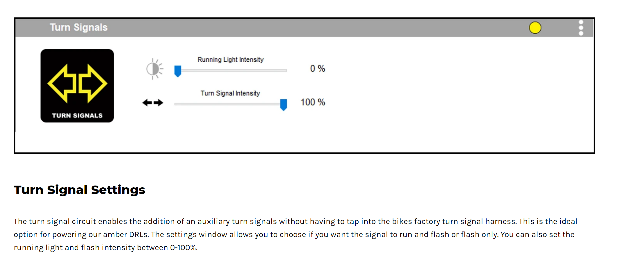

...es gäbe noch den hier:
Software – HEX ezCAN
...bei beiden müsste man wie oben geschrieben die Verkabelung ändern - Frage wäre dann noch wie es mit der dimmbarkeit der OEM Blinker aussieht - Versuch macht kluch ;)
CanSMart
Turn Signal Settings
The turn signal circuit enables the addition of an auxiliary turn signals without having to tap into the bikes factory turn signal harness. This is the ideal option for powering our amber DRLs. The settings window allows you to choose if you want the signal to run and flash or flash only. You can also set the running light and flash intensity between 0-100%.
HEXezCAN
Depending on its configuration, an auxiliary turn signal will be active as a running light or marker light whenever the ignition switch is ON, active as a turn signal whenever the turn signal for that side is switched on, and active as an auxiliary hazard light whenever the hazard lights are switched on. To use this feature, set one or more power circuits to power auxiliary left or right turn

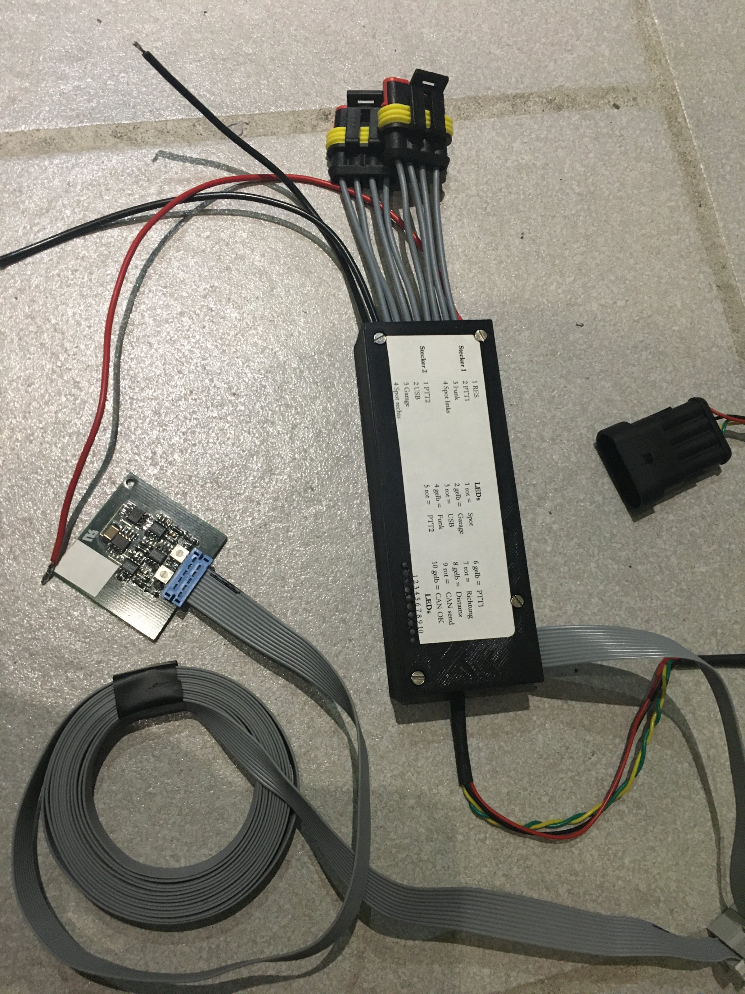

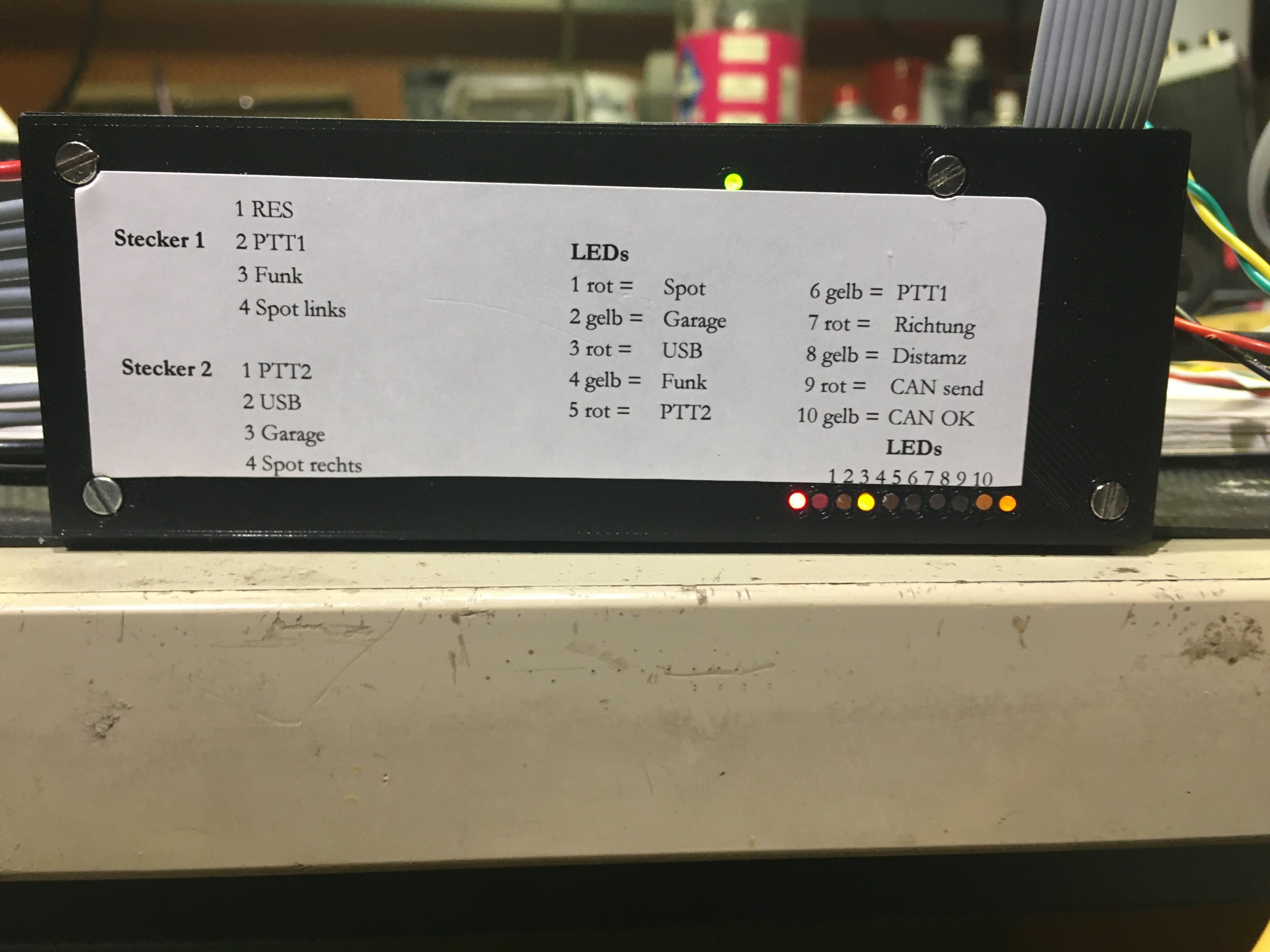

ich habe schon mal was dazu geschrieben. (weiß aber nicht mehr wo)
Kurzinfo:
Das teil hat 8 Ausgänge, alles ist programmierbar. Als Prozessor ist ein PIC von Microchip.
Eine vernünftige Blinkerrückstellung ist auch eingebaut.
Blinker Taster kurz dann 3 mal blinken
Blinker Taster lang dann Richtungskennung 45° Änderung +30m dann aus.
Jeder Ausgang kann mit beliebigen Tasten geschaltet werden.
Beispiel: zusatz Scheinwerfer ein- ausschalten - Blinker aus Taster 2 sek drücken, Garagentoröffner mit ABS Taste kurz drücken. Der Letzte Zustand wird bei Zündung aus gespeichert.
