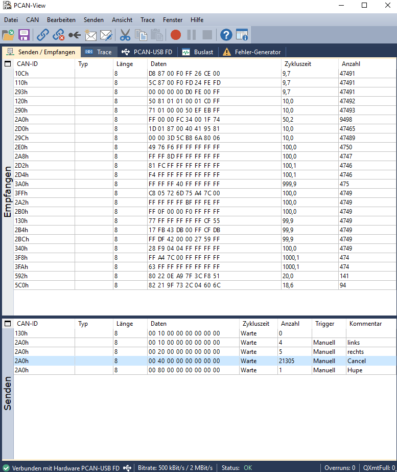

die ersten im Internet gesucht und gefunden, dann aber selbst ausgelesen. Diese benutze ich
// used Can ID 2A0 = switch control unit left
// Byte D1 1x = Blinker left
// 2x = Blinker right
// 4x = Blinker off
// 8x = Horn (not used)
// 01 = ESA botton (not used)
// 02 = ABS botton
// 04 = Warnblinker (not used)
// 08 = cruise speed on (not used)
// Byte D3 FE = NAVI_Wheel_in
// FD = NAVI_Wheel_out
// 2B0 = distance Front and rear wheel
// Byte D1 rear wheel low (not used)
// Byte D2 rear wheel, increments 0 - 249 step 1, driven distance = DEC(D2) * 4
// Byte D3 front wheel low (not used)
// Byte D4 front wheel high (not used)
//scan.PNG

Hallo @ubecker,
an welcher Stelle bist du denn an den Canbus?
Aus Sicherheitsgründen versuche ich, alles über die Diagnoseschnittstelle abzuwickeln, weil da ein CAN-Gateway dazwischen hängt. Hier kann ich die Schalter und Signale zwar alle lesen, wie ich sie schreibe hab ich aber noch nicht herausgefunden. Hast du eine Idee?
Gruß Hannes.

Hallo, ich habe mein Gerät in den CAN-BUS bei dem RDC (Reifendrucksensoren) gelegt. Dieser Teil ist auch frei von wichtigen Teilnehmern. Da hängt dann noch die DWA dran. Selbst wenn du diesen Bus kurzschließt (aus versehen passiert) läuft das Motorrad einwandfrei. Diese Stelle hat auch noch den Vorteil das dort nur 12V auf dem Bus liegen wenn Zündung an. Nach Zündung aus noch eine Minute dann aus. So kann man den Prozessor mit dieser Spannung betreiben und noch feststellen Zündung ist aus dann Einstellungen abspeichern. Bei dem Stecker für die DWA liegt immer ein dauer Plus wie auch auf der Diagnoseschnittstelle.
Ich meine das ich auch nicht auf den Bus schreiben konnte über die Diagnoseschnittstelle. (bin mir aber nicht sicher)
An dem RDC Sensor war das kein Problem.
gruß Udo

Senden selbst war eigentlich einfach
void send_blinker_off(void)
tst[0] = buf[0];
tst[1] = ( buf[1] & 0x08 ) | 0x40; // buffer & 08 | 40 = blinker off Cruise can be on or off
tst[2] = buf[2];
tst[3] = buf[3];
tst[4] = buf[4];
tst[5] = buf[5];
tst[6] = buf[6];
tst[7] = buf[7];
status = sendMsgBuf(0x2A0, 0, 8, tst); // send data: id = 0x2A0
// standrad flame,
// data len = 8,
// buf = data buffer
