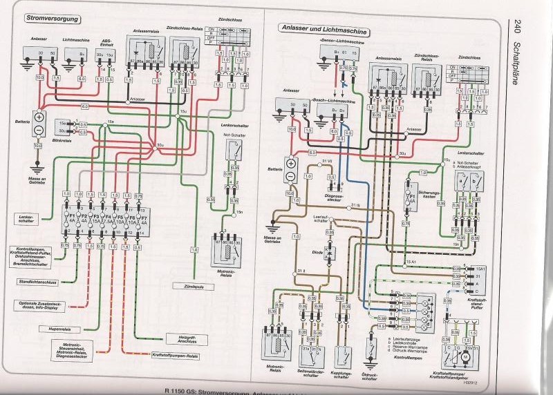

Hi,
also mit meinem gefährlichen Halbwissen würde ich sagen, die Blinker selbst haben keine Sicherung,
sondern nur das Relais!
Ist ein Plan der 1100er, ist hoffentlich mit der 1150er identisch:

Sicherung für Blinker gibt es nicht, iss richtig! Aber der Kombischalter ist über Sicherung abgesichert. Linke Seite? Geht das Fernlicht?
Gugst Du unten das Bild vom Si Kasten: 4V1 Relais defekt

Und welches ist es dann? Von Blinker(relais) steht da nix!
Rate ich richtig: Nr 9 Fernlicht, Kombischalter links?

Da steht doch was von Blinkgeber, oder? Geber und Relais, 2 verschiedene Worte für's gleiche Bauteil....
Die Sicherung für den Schalter wäre die Nr. 9.
