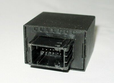

LED Blinker verbaut und vielleicht
tatsächlich einen anderen Blinkgeber eingebaut?
Hatte ich genauso an meiner verflossenen SV gemacht und das original Relais gelassen wo es ist. Das neue Relais kam unter die Sitzbank ganz hinten..

LED Blinker verbaut und vielleicht Anhang anzeigen 539282tatsächlich einen anderen Blinkgeber eingebaut?
Hatte ich genauso an meiner verflossenen SV so gemacht und das original Relais gelassen wo es ist. Das neue Relais kam unter die Sitzbank ganz hinten..
Genau Truckie darum meine Frage an den TE ob alles Org. ist....

Das originale Blinkrelais mit seinen 16(?) Pins lässt sich sicher irgendwie ersetzen, aber bisher ist mir noch keiner untergekommen, der das gemacht hat (außer bei komplett umgestrickter Elektrik).
War auch nur ein Beispiel was theoretisch möglich ist.
Kollege Fragesteller lässt uns ja im Dunkeln im Moment.
Es gibt wie wir ja wissen auch eins für die GS aber das kommt in den originalen Steckplatz
