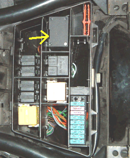

...da ich nie eine 11,5er hatte bin ich mir nicht 100% sicher ob das Bild passt (ist von der 11er):
aber wie qhammer schreibt - Sicherungskasten

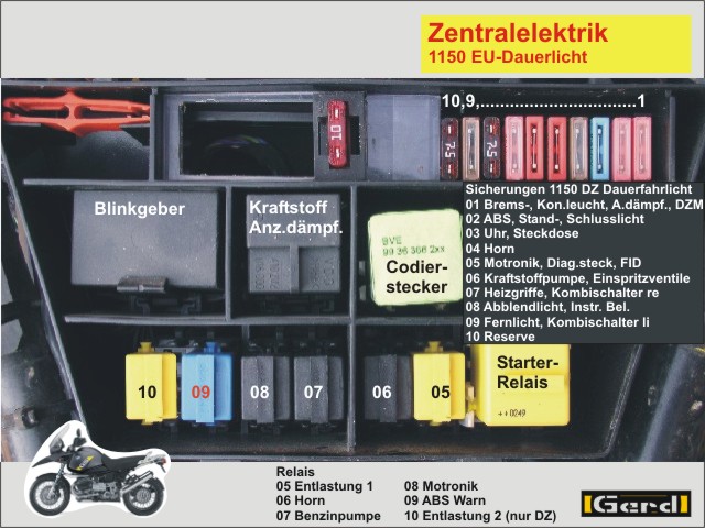

[Edit] ...wie sollte es anders sein, bei Powerboxer gibts wieder ein schickes Bild :verehren:

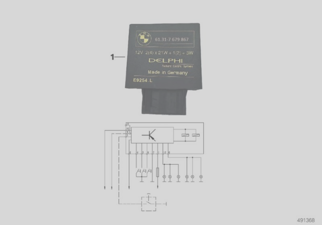

dürfte das blinkerrelais sein, das futsch ist.
hatte ich auch mal, selbe symptome.
alternativen zum originalteil wirds ohne große änderungen an der kabelage nicht geben.
neu um die 80€, gebraucht billiger...

Danke, was häst du/ ihr denn von dem Relais von Hornig, ist billiger und ich könnte dann auch gleich auf LED umrüsten, laut Beschreibung Plug in Play, hat damit jemand Erfahrung?

meine genannten 80€ fürs originale haben sich zb bei leebmann in der zwischenzeit auf 180€ !!! minimal erhöht.
keine frage, welches ich nehmen würde...
