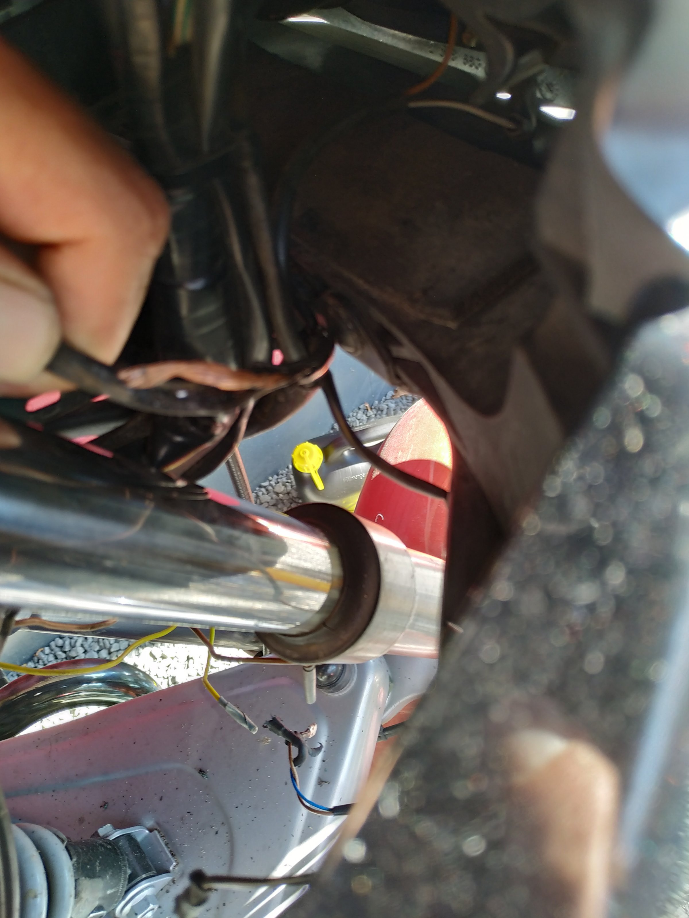

...kommt drauf an wie es aussieht - mach doch mal ein Bild von der gefundenen Schadstelle.

Das erste Bild ist das Kabel vom Licht und das zweite Bilde Kabel vom linker es Kontakt hatte, ob es weiter in dem Strang gekokelt hat weiss ich nicht

Frei liegende "Lichtleitung" ohne jegliche Schutzummantelung??? Kann kaum Original sein. Bei mir war das alles alt und gammlig, aber innerhalb der "Restbestände" der Ummantelungen gelegen. Deshalb sind die ja schließlich da - als Scheuerschutz.
Wenn das gelbe Kabel zu den Blinkern gehört, ist es auch nicht Original.
H.
U
Ummendorfer
15.06.2019
68
Biberach an der Riss
GS 1150
Das gelbe ist nicht Original, hier hatte der Vorgänger irgend was Mal vor,bist aber nicht im Kabelstrang involviert und völlig separat.
Kabel Licht ist original und die Ummantelung hat sich teilweise zerbröselt.
