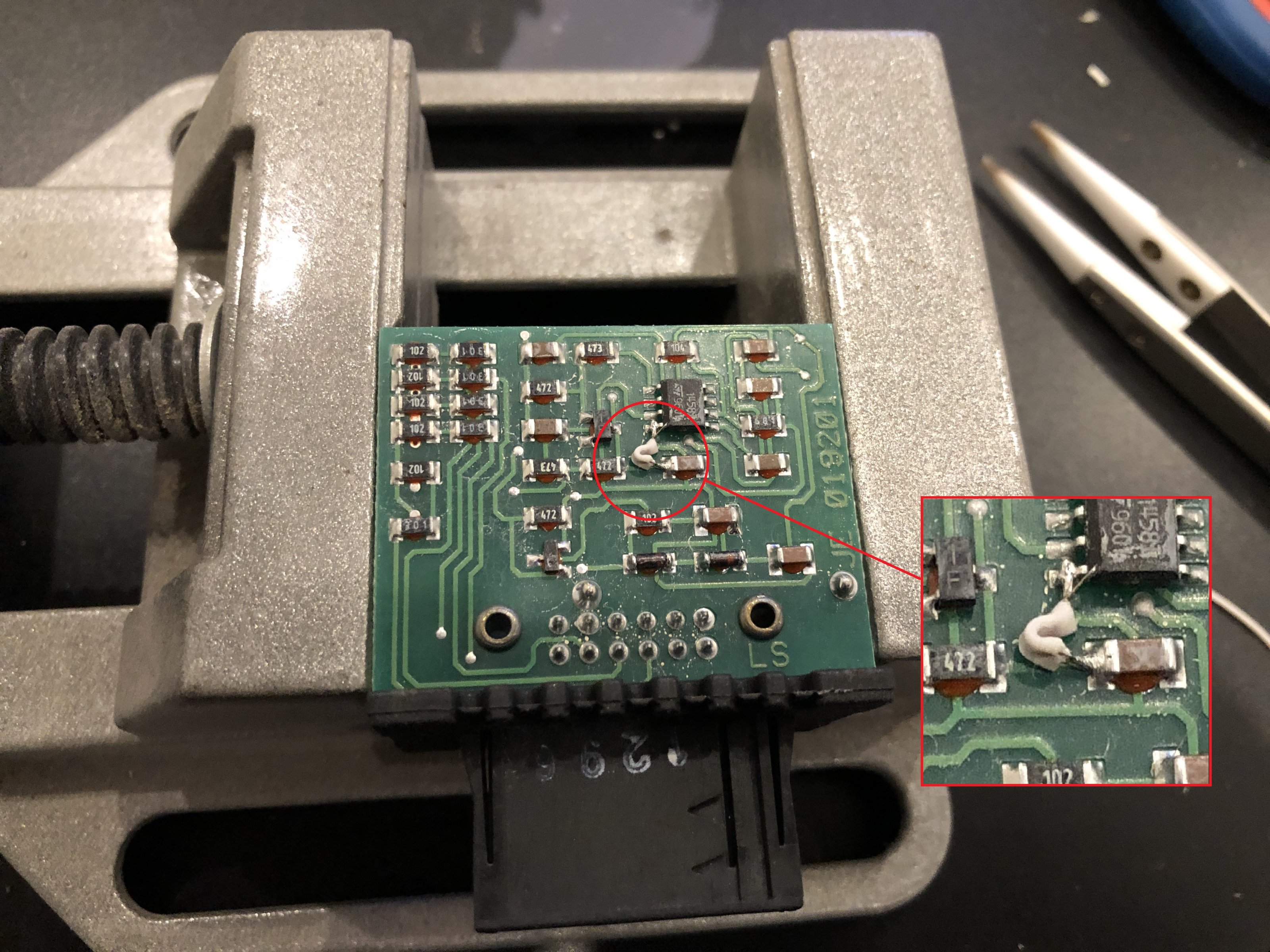

Ich hole das Thema jetzt auch noch mal aus der Versenkung, da die anfangsfrage noch nicht geklärt ist.
Kann mittlerweile jemand sagen ob bei dem Relais mit dem Großen Bügel es ausreicht wenn man nur die Brücke einlötet?
Danke
Gruß Marcel
Marlaender
Marlaender
20.01.2021
102
Sauerland
R1100GS & Transalp PD06
habs gestern Abend ausprobiert und es funktionier mit der Brücke ohne weiten Änderungen.
mit LED konnte ich es bisher nicht testen aber wenn ich ein 21W Leuchtmittel rausdrehe blinkt die andere in der selben Frequenz wie mit zweien.
hier noch ein Bild von der Brücke auf der Platine.
