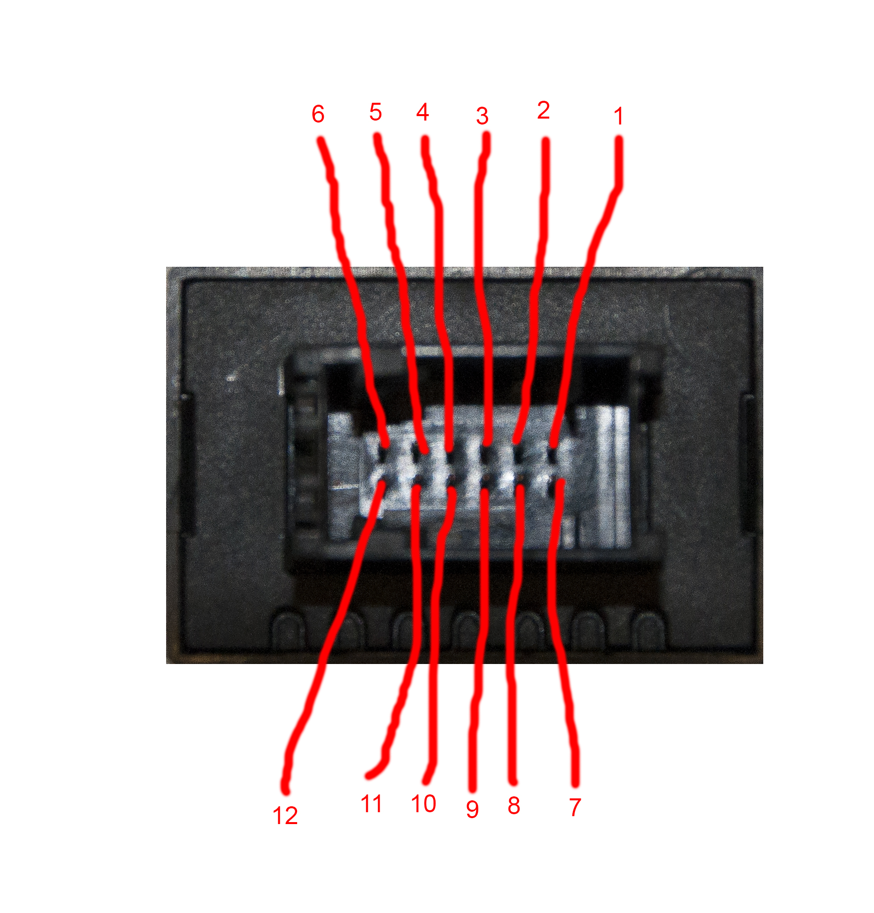

Huhu
ich hab da mal eine frage
und zwar würde ich gerne mal die Pinbelegung von dem Delphi blinkrelais wissen hab hier noch eins liegen und wollte dieses in meinen Buggy verbauen es handelt sich um ein GS Moon 260-1
mir gehts um die anschlüsse von dem relais selber da ich den dazugehörigen stecker leider nicht habe
wie ist die zählfolge
1 2 3 4 5 6
7 8 9 10 11 12
oder ist sie so
1 3 5 7 9 11
2 4 6 8 10 12
wenn möglich bitte mit bildern etc
habe leider keine Q hier stehen wo ich das nachschauen könnte

Hi
Ganz einfach: Es steht drauf
gerd
Eaglebiker
Eaglebiker
13.06.2011
112
Mülheim an der Ruhr
Triumph Tiger Explorer
@Gerd
du bist der Held der woche
wenn ich eine Bezeichnung gefunden hätte hätte ich garantiert hier nicht gefragt
dann sage mir bitte wo es steht
auf deine antwort bin ich gespannt
Larsi
Larsi
10.07.2007
32.964
Da sollte wirklich etwas drauf stehen.
Zumindest die 1 und die 7
Eaglebiker
Eaglebiker
13.06.2011
112
Mülheim an der Ruhr
Wie gesagt da ich kein Stecker hier habe um es zu prüfen
es steht wirklich nix drauf hab schon mit der lupe gesucht
Eaglebiker
Eaglebiker
13.06.2011
112
Mülheim an der Ruhr
Danke das ist das was ich letztendlich gesucht habe
gruss ralf
