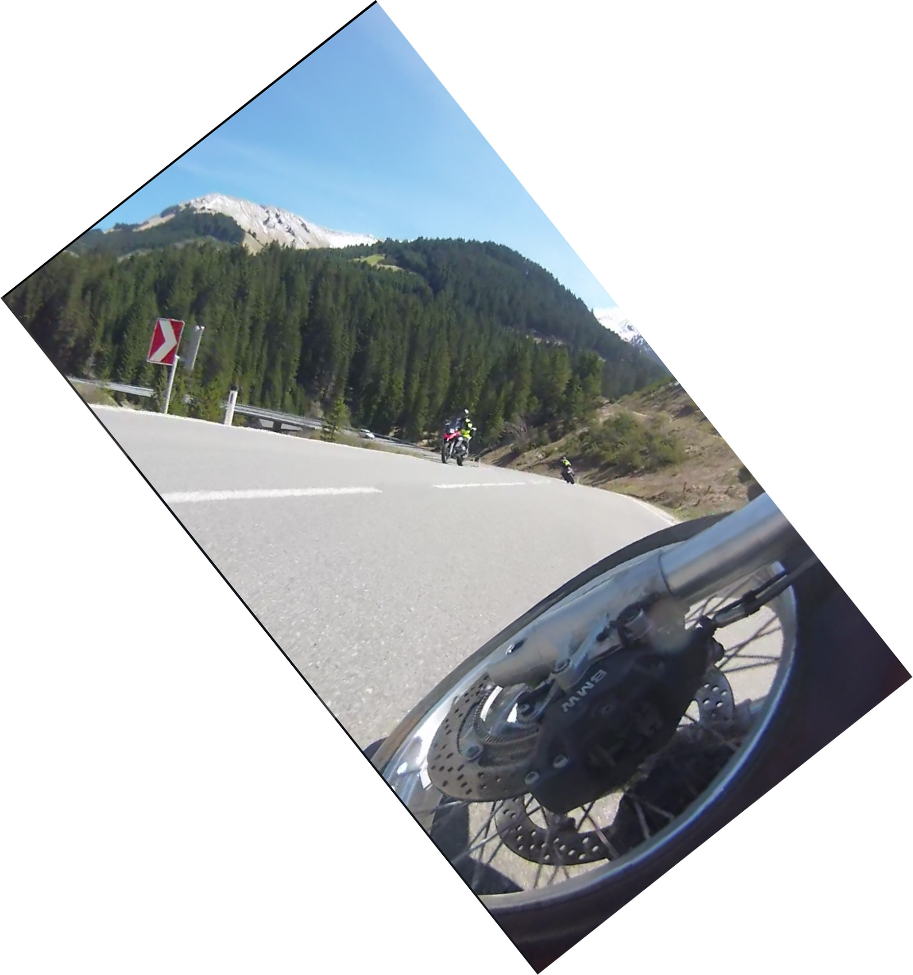

Hallo beisammen, irgendwie lässt sich das halt nicht von uns, die wir nicht dabei waren, auch das ABS nicht auslesen oder testen können ergründen, was denn hier der Grund war.
Ist alles Vermutung und Kaffeesatzleserei.
Gefühlt würde ich auch auf keinen eingebauten Mangel schließen. Der Mensch ist meist das schwächte Glied in der Kette, und wenn es nur die Unfähigkeit ist, schnell mal was anderes zu machen als das was man in Situationen sich an gutem oder Schlechtem Verhalten antrainiert hat.
Fahrschule und Lebensschule.
Ich hatte das auch mal in den Bergen, dass ich vor der Kurve vorne zulangte und dann kurz hinten reinging, (Integralbremse R1200R) das Rad stand kurz ( ja ich bin sicher, weil es wegrutschte und das harte Klack wenn es steht im Kardan spürbar ist), dann aber das ABS hinten aufmachte, alles sehr komisch im Fußbremspedal pulsend.. ( erstes Fahrjahr mit der 12 er) Vorher Hunderttausende mit anderen 20 Mopeds und Millionen PKW KM. Nütz nichts.
Da werden auch weitere 18 Seiten Beiträge keine Wissenssprünge machen. Man kann das nicht aufklären.
Wenn der Teilnehmer an einen verdeckten Schaden glaubt, dann bleibt nur das Moped in Zahlung geben und ein anderes möglichst ohne ABS oder doch? oder was, oder das BMW Fahren aufgeben oder oder..Spekulazius
Gottseidank war es nur Schrott und er kann weiterfahren.. Vl noch ein FST machen einfach weiterlernen oben zu bleiben

Es gibt bestimmt genug Unfälle aufgrund von technischen Defekten und ich kann mir auch vorstellen, dass ein guter Teil unendeckt bleibt.
Hallo
ich habe einen Anwalt und wir haben ein Gutachten erstellen lassen, dabei war im Fehlerspeicher ein ausfall vom ABS vermerkt
der Gutachter hat auch noch den gebrochenen bremmsgriff notdürftig befestigt und eine probefahrt mit bremsung gemacht, dabei hat das Hinterrad erneut blockiert.
Dennoch ist die gegnerische seite der meinung das mit dem 28 seitigen Diagnoseprotokoll bewiesen ist das ich ein Fahrfehler gemacht habe und ich davor nichts bemängelt hätte.
Warum kommt der Gutachter dann nicht auf die Spur des Fehlers?

hallo liebe Gemeinde,
es ist schon erstaunlich, wie vehement darauf hingearbeitet wird, es logisch zu erklären, das man einen Fahrfehler gemacht hat.
da werden zum x tenmal die gleichen theorien aufgestellt, die vor wochen diskutiert wurden.
da melden sich könner, die zugeben, beim fahren Fehler gemacht zu haben, die dadurch unfälle verursacht haben, und die!! sagen, ich!!!, sollte das zweirad fahren aufgeben??????
Sind da, von BMW bezahlte, mitglieder am werk die eine kritische diskussion im Keime ersticken wollen??
Unbestritten ist, das es vor Jahren, bei BMW Probleme gegeben hat, diese gehören zur Historie der Maschinen und müssen nicht wieder aufgewärmt werden.
Unbestritten ist, das andere Hersteller auch Probleme mit ihren Fz. haben, woher kommen sonst, jedes Jahr, die unmänge an rückrufaktionen.
warum ist es so undenkbar das ein Motorrad, das über 12 Jahre alt ist, ein Technischen defekt haben kann???
Auch war es mir nicht klar, wie schwierig der Weg vor Gericht ist, da reicht es nicht das ein Gutachter bestätigt das die Maschine
bei der Probefahrt, beim bremsversuch auch blokiert und keinen Eintrag in den Speicher hinterläßt.
da wird Argumentiert das vor dem unfall, solch ein verhalten der Maschine im Speicher hinterlegt worden wäre.
Es ist frustrierend wenn man sich absolut sicher ist keinen Fehler gemacht zu haben, wenn man feststellt das der Händler lügt, und behauptet das ich nicht, den ausfall vom ABS vor dem unfall gemeldet hätte, wenn man merkt, das die Freundlichkeit des Händlers dann endet, wenn man einen neutralen Prüfer einsetzen möchte der die Maschine prüft.
Ich frage mich, wie wären die reaktionen gewesen?, wenn es nicht eine BMW gewesen wäre!.
zum Spruch des Tages: " es ist nicht alles Gold was glänzt".

hallo liebe gemeinde,
mein Sohn hat einen abflug in einen kreisverkehr gehabt, als ich ihn zur rede gestellt hatte, sagte er das splitt auf der fahrbahn lag,
und deshalb weggerutscht ist.
DAS IST EIN FAHRFEHLER, damit möchte ich sagen, das ich sehr wohl erkennen kann, was ein fahrfehler ist.
aber bei einen ritt, unter ideal bedinnungen, trockene straße, gewartete maschine, gute reifen, gute sicht, angenehme reisegeschwindigkeit, ausgeschlafen, keine störmeldungen.... wenn dann nach dem betätigen der bremse, mit ABS, das
rad blokiert und die ABS funktion ausbleibt, dann macht man sich gedanken.
und eines könnt ihr mir glauben, die zeit vergeht wie in zeitlupe, und man erlebt es sehr intensiv.
der spruch des tages: " wenn etwas wie scheiße aussieht, wie scheiße riecht und wie scheiße schmekt, dann ist die wahrscheinlichkeit
sehr groß das es sich um scheiße handelt".
