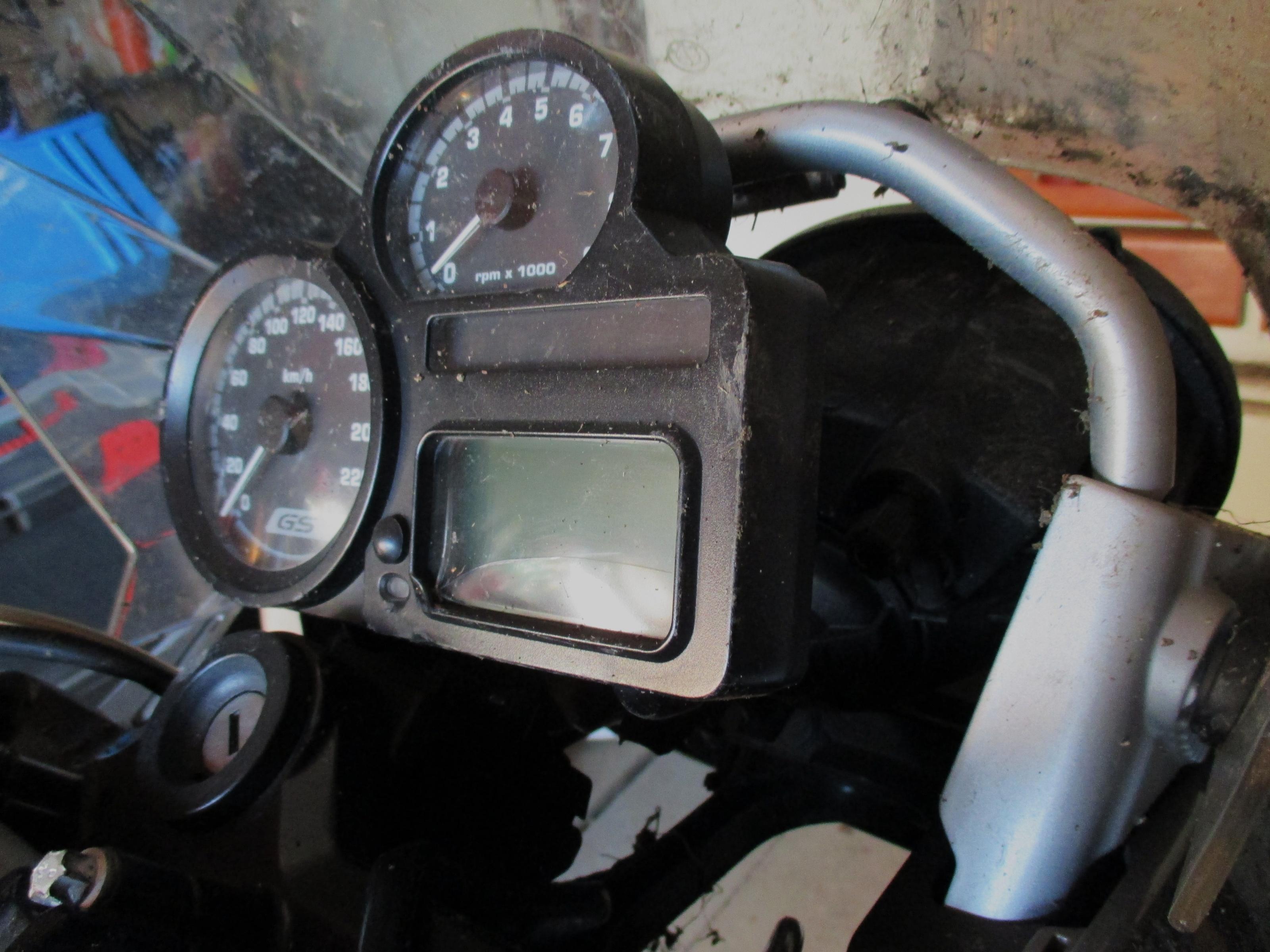

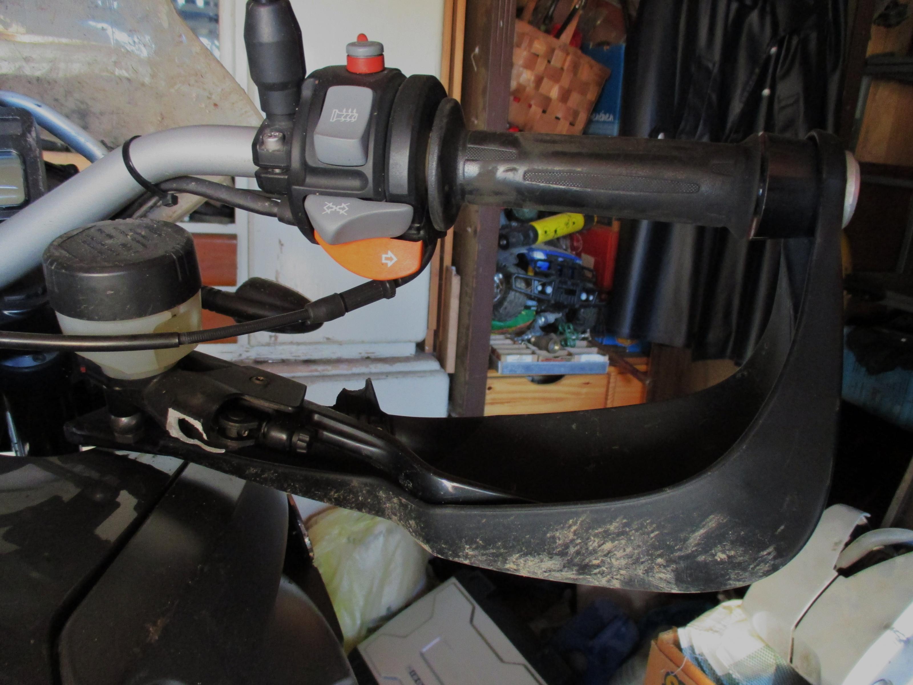

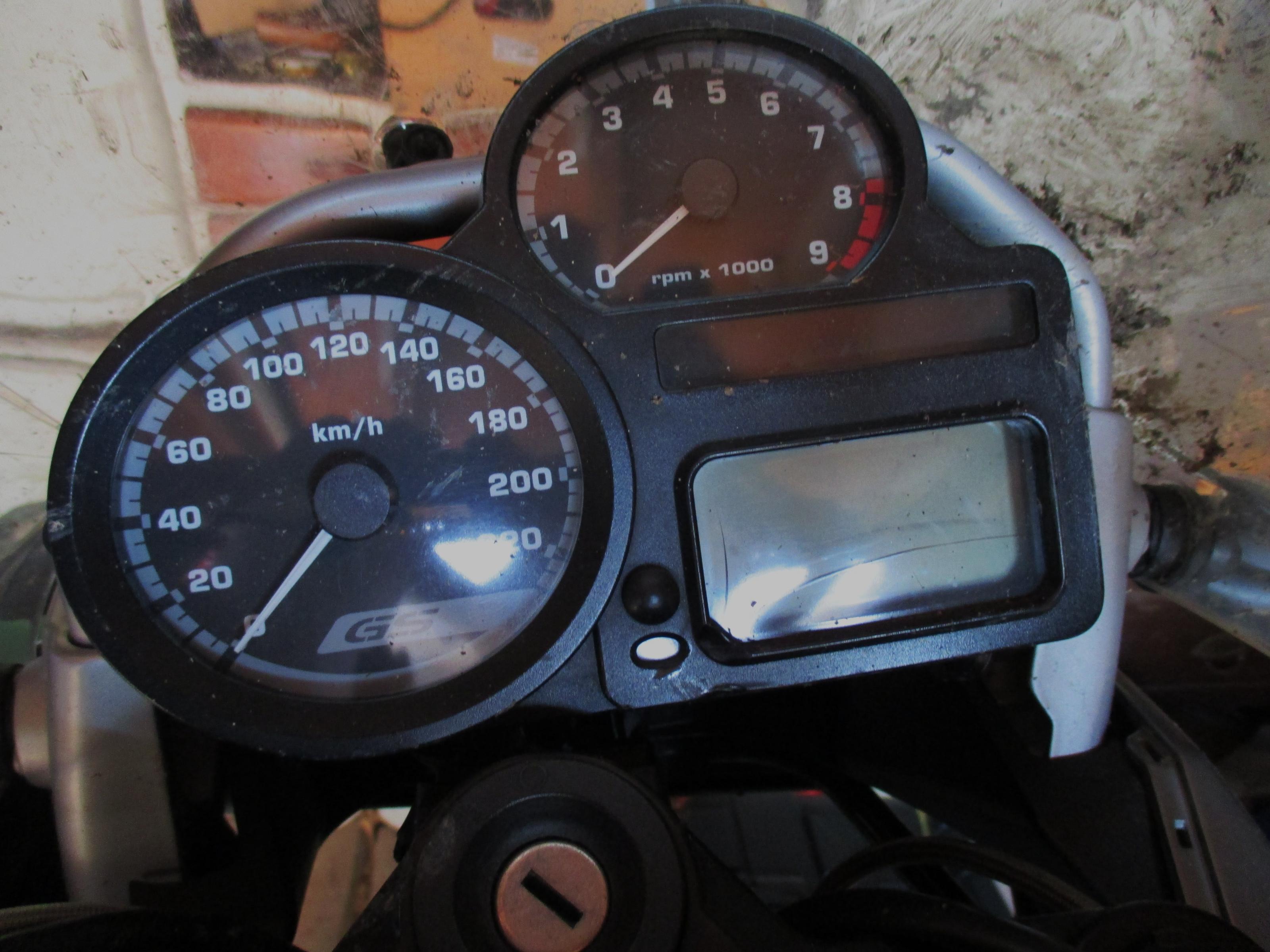

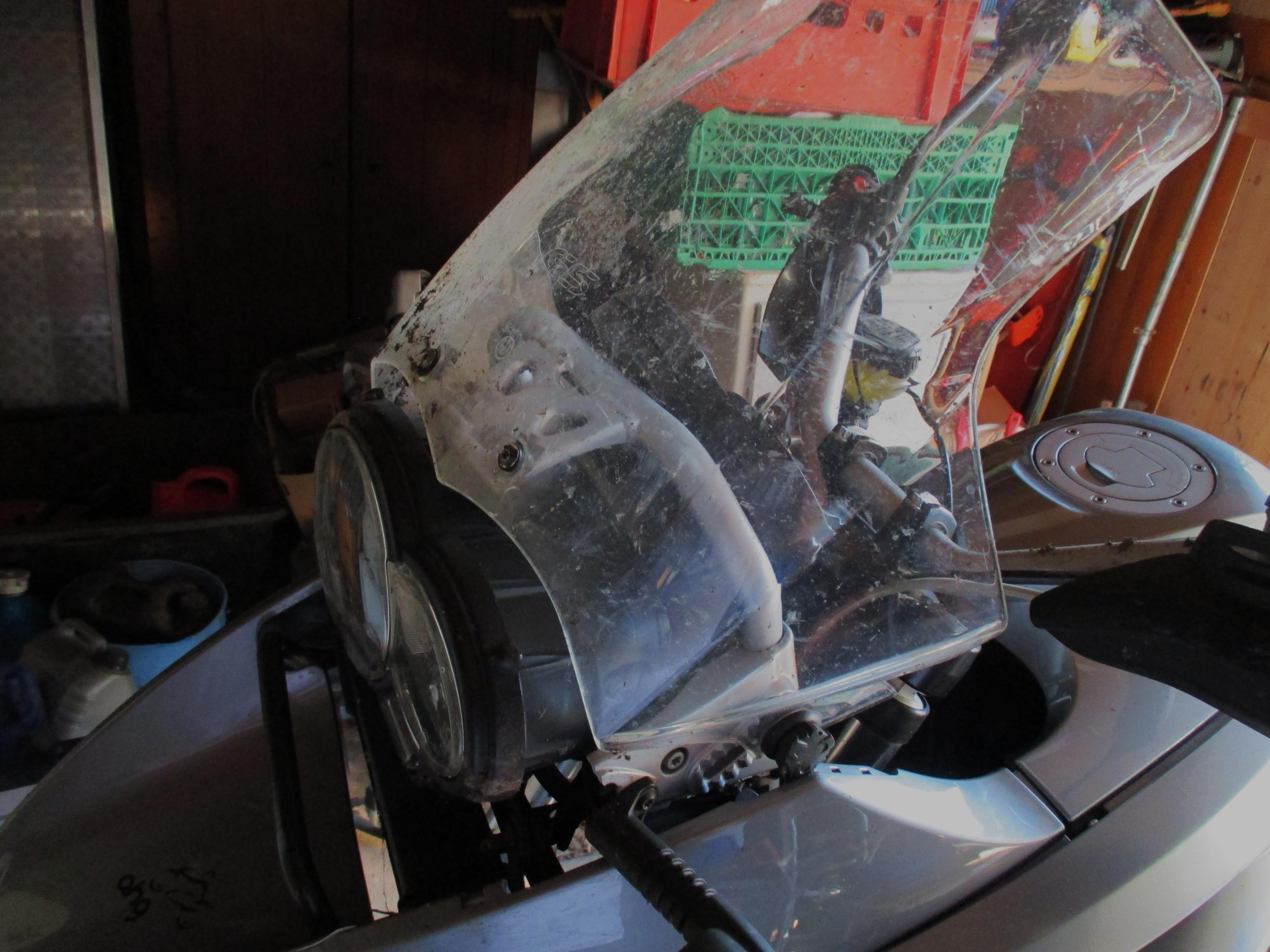

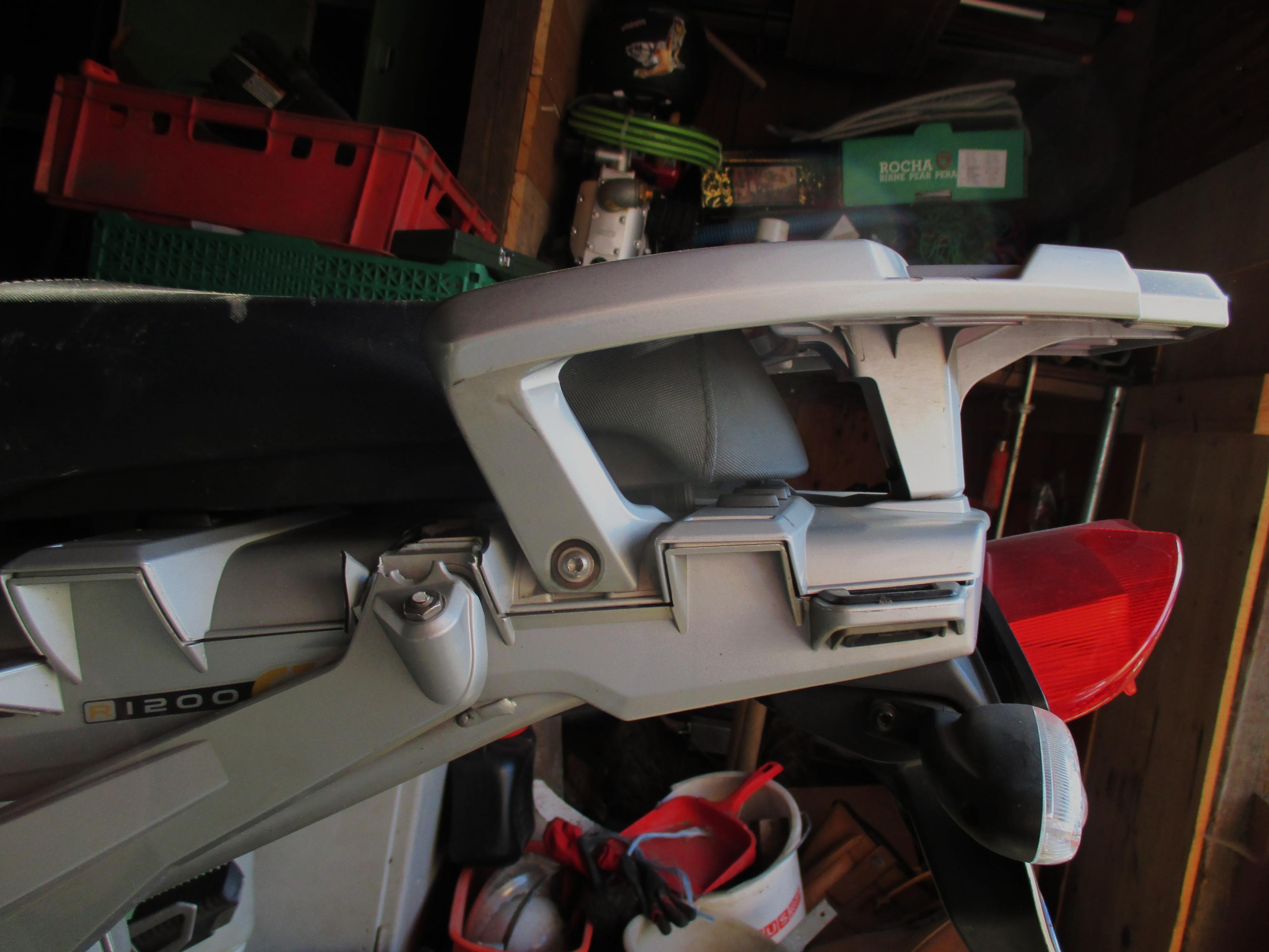

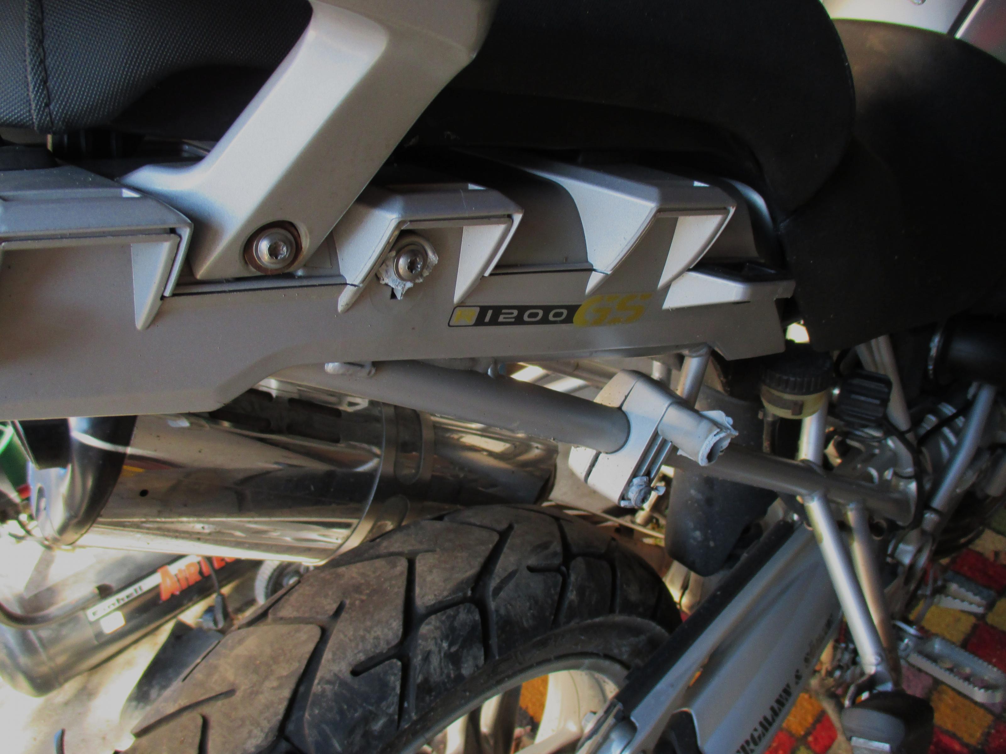

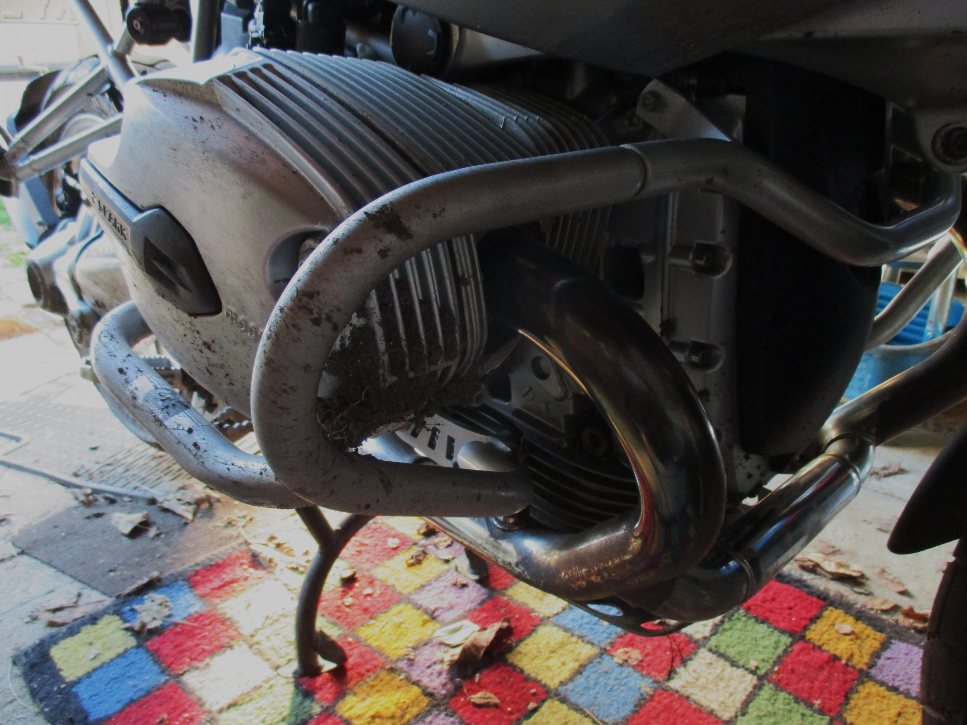

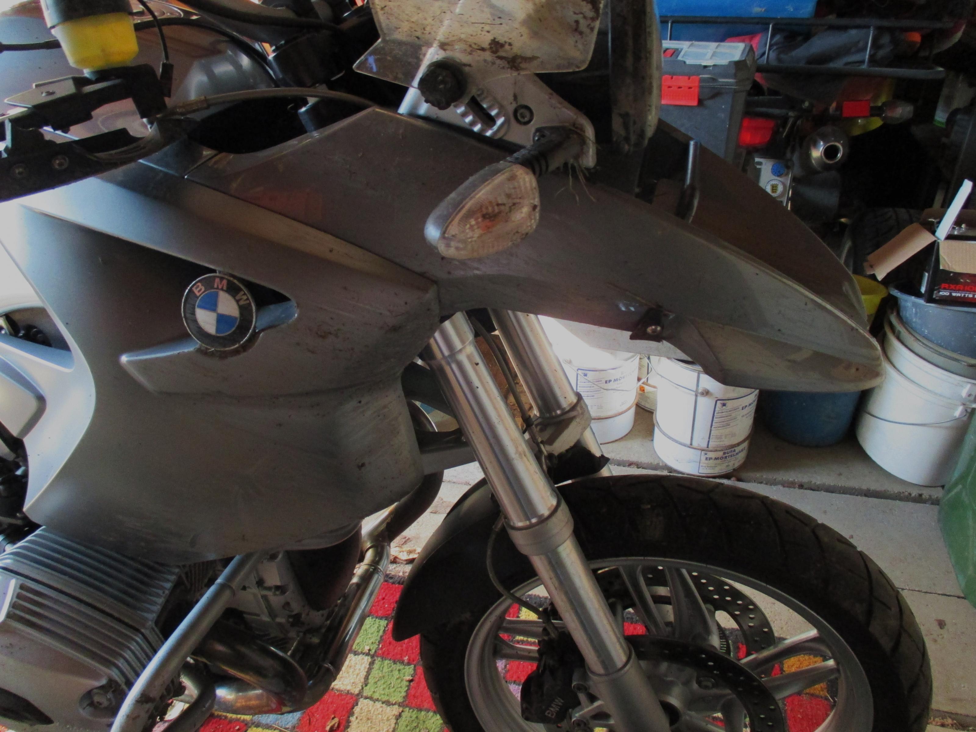

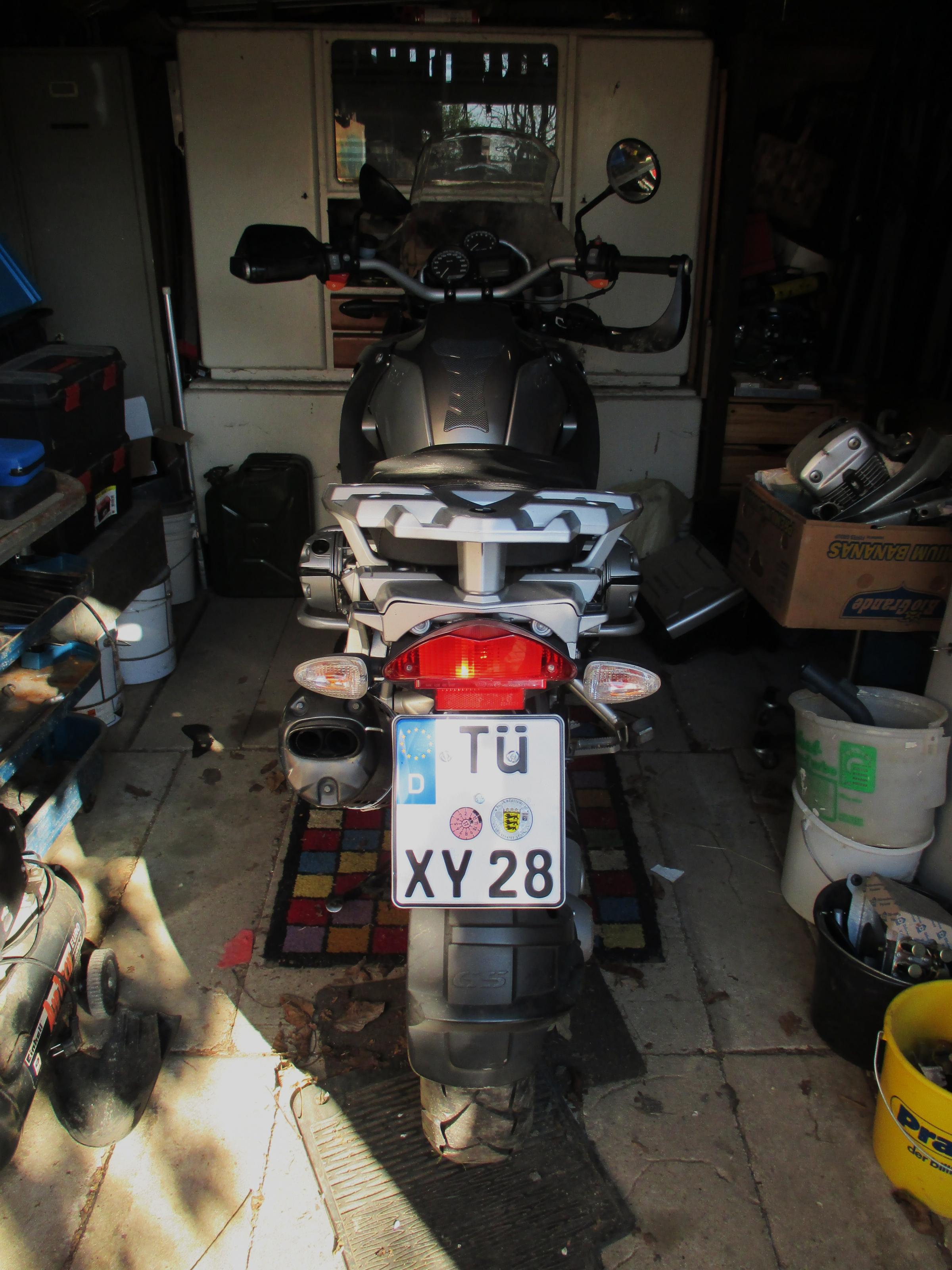

Also ich habe mit der Fußbremse leicht gebremst, ich wollte die Geschwindigkeit vor der Kurve reduzieren und nicht halten, schräglage hatte ich noch nicht, die beckam ich als das Hinterrad nach rechts wegdrifftete.
Als ich den Abhang auf den Rücken runterrutschte dachte ich:" das überlebe ich nicht" und meine größte Sorge war das ich nicht wußte wo die Maschine ist, aus der Befürchtung heraus das sie auf mich drauffallen könte. Als alles zum stillstand kam machte ich ein Körpercheck, Beine,Hände Kopf bewegung und als ich mich aufrappelte hatte ich keine nennenswerte Schmerzen, erst als ich 2h später mit den Freundlichen ADAC mitsammt der Maschine abgesetzt wurde und ich mich im Wohnzimmer hinsetzte fingen die schmerzen an
den Größten Kratzer hat aber mein Stolz abgekriegt, im Sommer mußte ich mit unsere Ausflugsgruppe wieder mit meiner Alten K100RT
zum Südtirolausflug fahren.
Hier noch ein paar Bilder.
bmw unfall 025.jpgbmw unfall 026.jpgbmw unfall 027.jpgbmw unfall 028.jpgbmw unfall 029.jpgbmw unfall 030.jpgbmw unfall 031.jpgbmw unfall 032.jpgbmw unfall 033.jpgbmw unfall 034.jpg

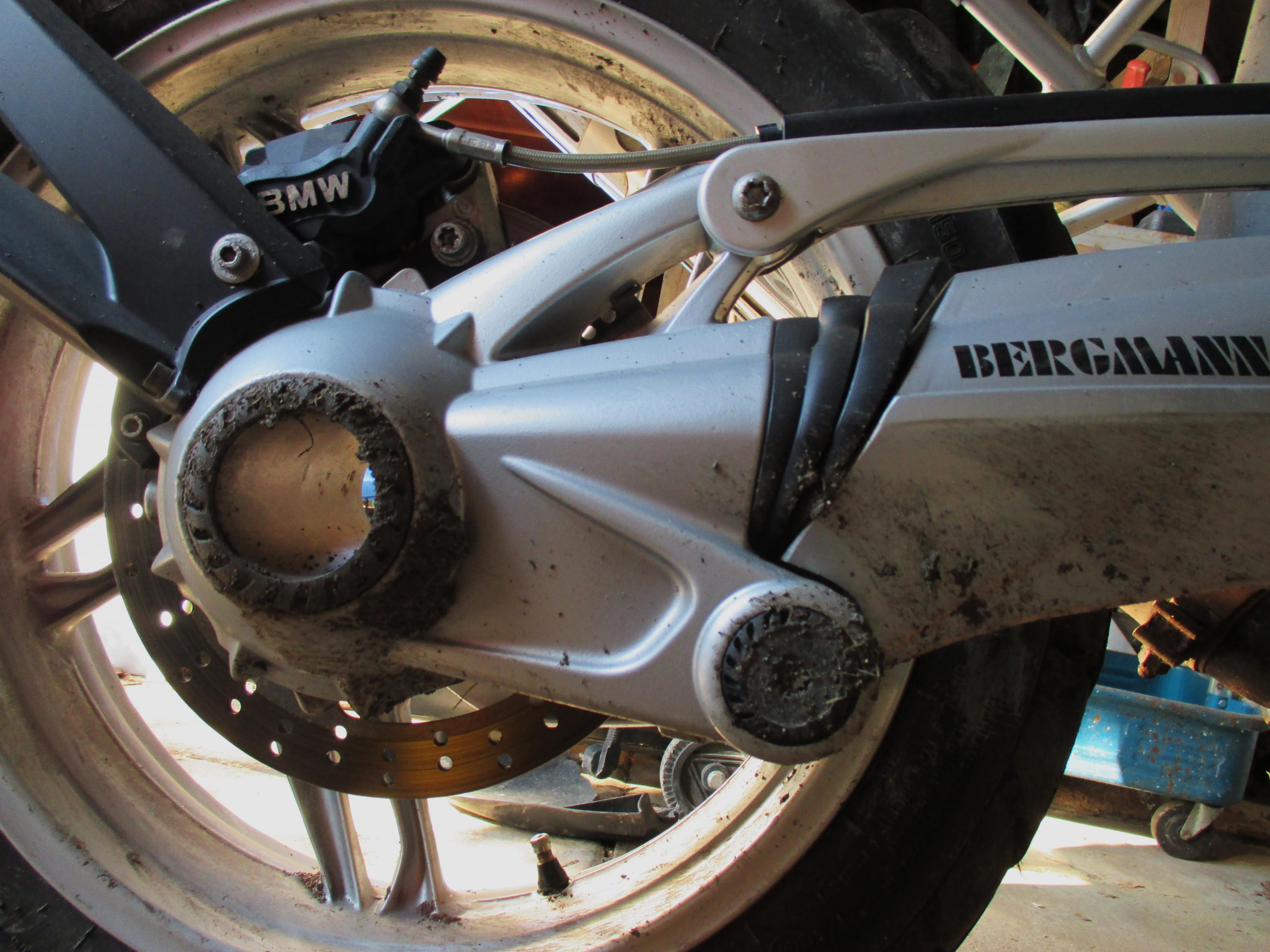

ich hatte die Maschine gerade 5 Wochen und meine vorgängermaschine ist eine K100RT ohne ABS, außerdem wollte ich ja "nur"
etwas langsamer fahren.
ein paar Tage nach dem Unfall habe ich mir das Elend angeschaut und festgestellt das die Hinterradbremse schleift.
Da gibt es bei Indimedia ein tollen Bericht den ich jeden ans Herz lege, ihr braucht nur "BMW ruiniert wiederverkauf R1200gs" im Google eingeben, ein "loblied" auf BMW Informationspolitik und unsere Kontrollorgane.
Das Thema bearbeitet zwar die Zwischenfälle mit der Vorderbremse, aber es ist nicht gesagt das so etwas an der Hinterbremse außgeschlossen ist.
Ich habe auch einen Reporter von classic Motor ausfindig gemacht der sich kritisch mit dem thema befasst hat , und der hat mir gesagt das es nicht ausgeschlossen ist das einige Fehler schlichtweg nicht erkannt oder registriert werden, denn das ABS Steuergerät kann nur das umsetzen was einprogramiert wurde.
Darüber hinaus habe ich mal mit einen Techniker gesprochen die Steuergeräte instandsetzen, der mir erzählt hat das ab und zu auch

Ein schleifendes Geräusch muss nichts sagen. Das hatte ich bei fast allen Mopeds mit Scheibenbremsen, wenn sie nach einigen Tagen Stillstand, wieder bewegt wurden.
Das schleifende Geräusch war aber nach einigen Bremsvorgängen wieder verschwunden.

Wenn die Bremse schleift, könnte es sein, dass die Bremsflüssigkeit angefangen ist zu kochen.
Hatte ein Freund von mir mit einer 1100S mit Integral ABS schon mal.
Da hatte er es aber in den Bergen gut laufen lassen. die Bremsflüssigkeit fing beim Anbremsen vor einer Kurve an zu kochen. Dann blockierte das Hinterrad und er konnte die Bremse nicht mehr lösen. Er konnte das ganze Gefährt noch zum stehen bekommen. Nachdem er die vordere Bremse gelöst hatte, war die hintere auch wieder frei.
Wir vermuten, dass durch das Integral-ABS und die kochende Bremsflüssigkeit in Verbindung mit betätigter Vorderbremse, die hintere nicht mehr lösen konnte. Durch die kochende Bremsflüssigkeit wurde dann im Bremssystem der entsprechende Druck erzeugt.
Bei meiner 11er GS hatte ich auch schon häufiger eine kochende Bremsflüssigkeit hinten, obwohl die Flüssigkeit nur ein halbes Jahr alt war. War da aber kein Problem, weil kein Integral. Da fiel nur der Gegendruck im Bremshebel weg und die Bremse war ohne Funktion. Nach 5 Minuten alles wieder gut!
Allerdings passt das nicht dazu, das der Gutachter die Bremse auch zum blockieren brachte.
