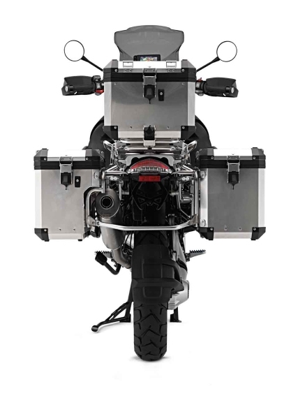

Hi,
blöde Frage, aber wozu hat man das Forum:
Es geht um die original BMW adv Alukoffer:
Es gibt anscheinenend Modelle, die nebem dem Verschlussmechanismus noch ein schwarzes Kunststoffteil mit Edelstahlschraube verbaut haben.
Nachdem auf meinen Koffern sowas nicht ist, interessiert mich natürlich was das ist ... ???
(auf den BMW Ersatzteilseiten hab' ich keine infos dazu gefunden)
schöne Grüße,
Christoph

@Hoerby
dient dem Druckausgleich, da die 1. Koffergeneration so dicht war, dass sich ein Unterdruck manchmal bildete, der das Öffnen sehr problematisch gestalten konnte.

unsere sind von 2013 , welche Generation das ist?
letztes jahr am Col de la Bonette geöffnet und im Tal ging nix mehr, wie zugeschraubt
nun habe ich manuelle Belüftungen eingebaut
2Nietmuttern M 4 und eine schraube mit Gummi Unterlegscheibe

:-D und im Tal nimmst den Leatherman, und führst den Druckausgleich durch?

Hey, super, Danke,
Ich selber ein paar Peli Cases, aber ich hätte da jetzt nicht dran gedacht, dass die Ventile extra verkauft werden.
