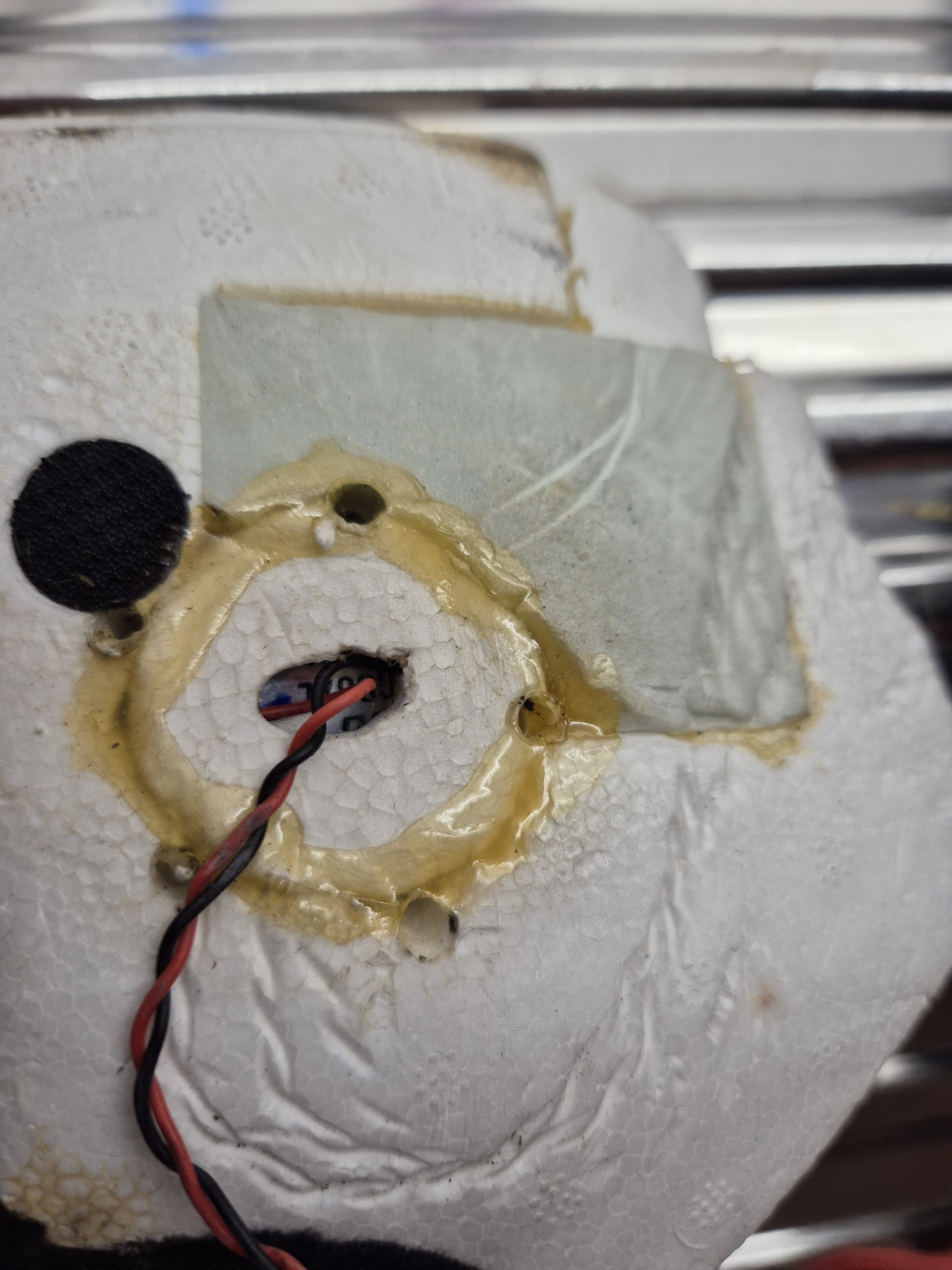

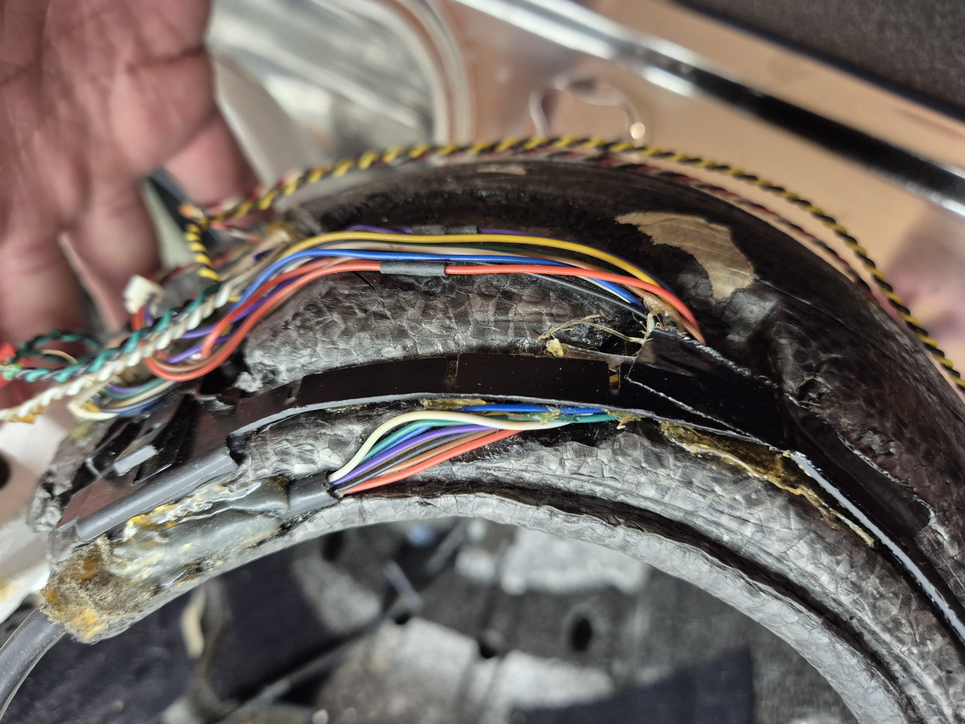

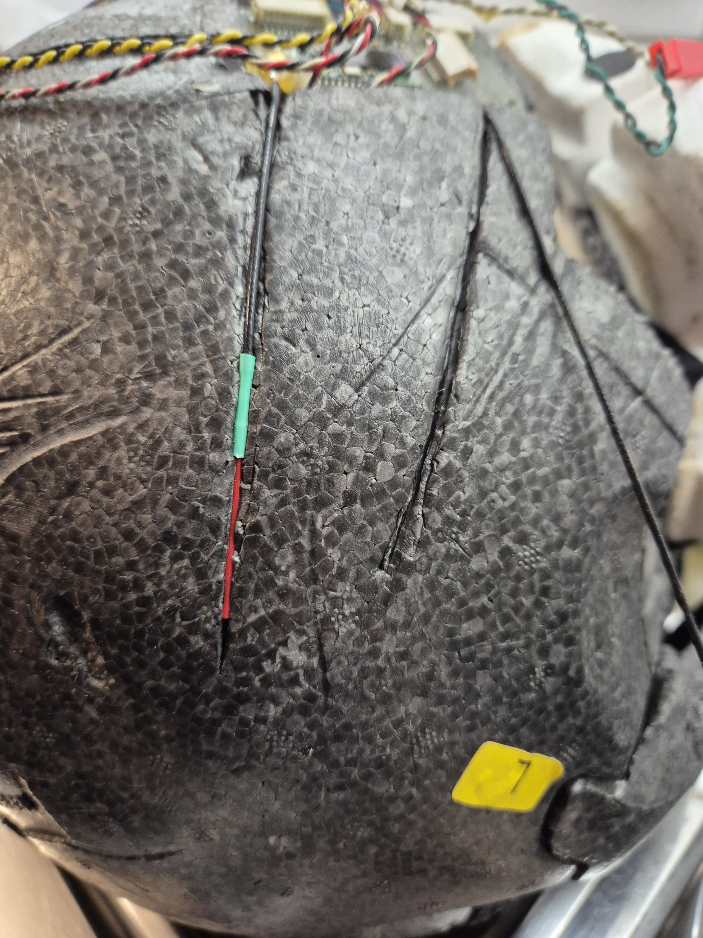

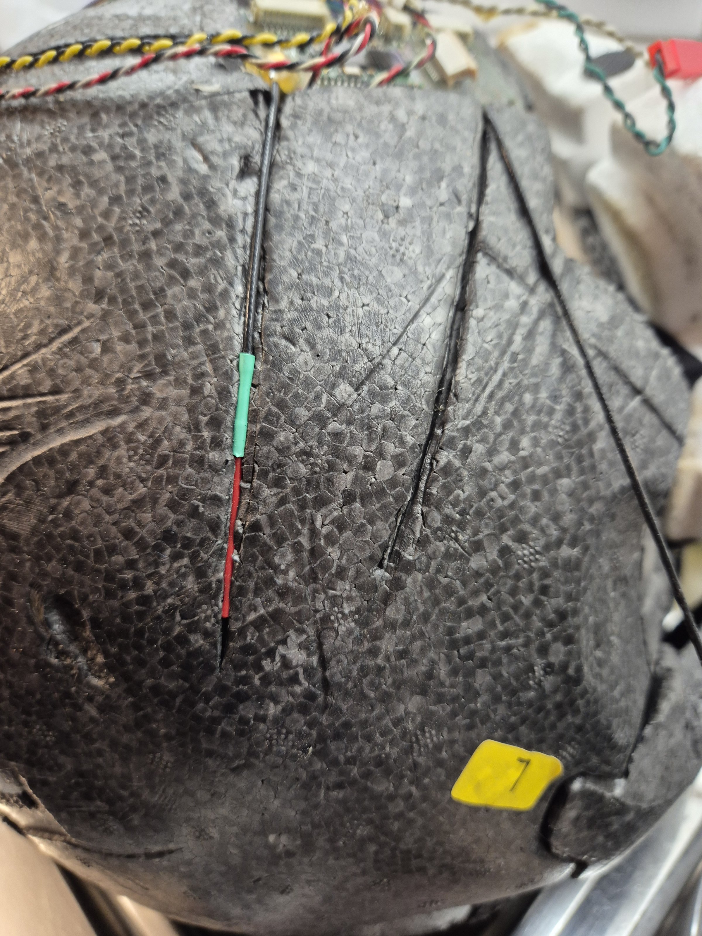

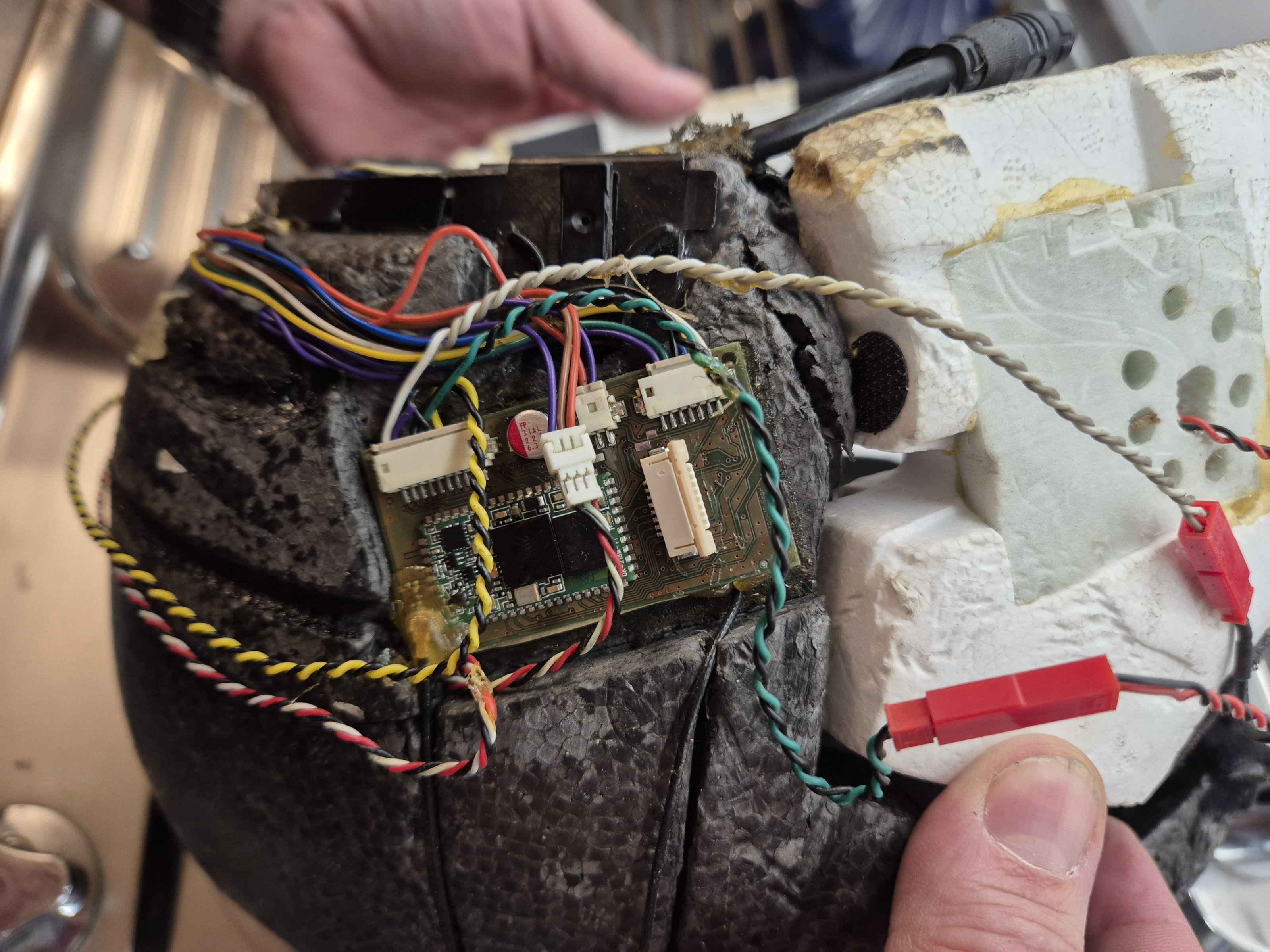

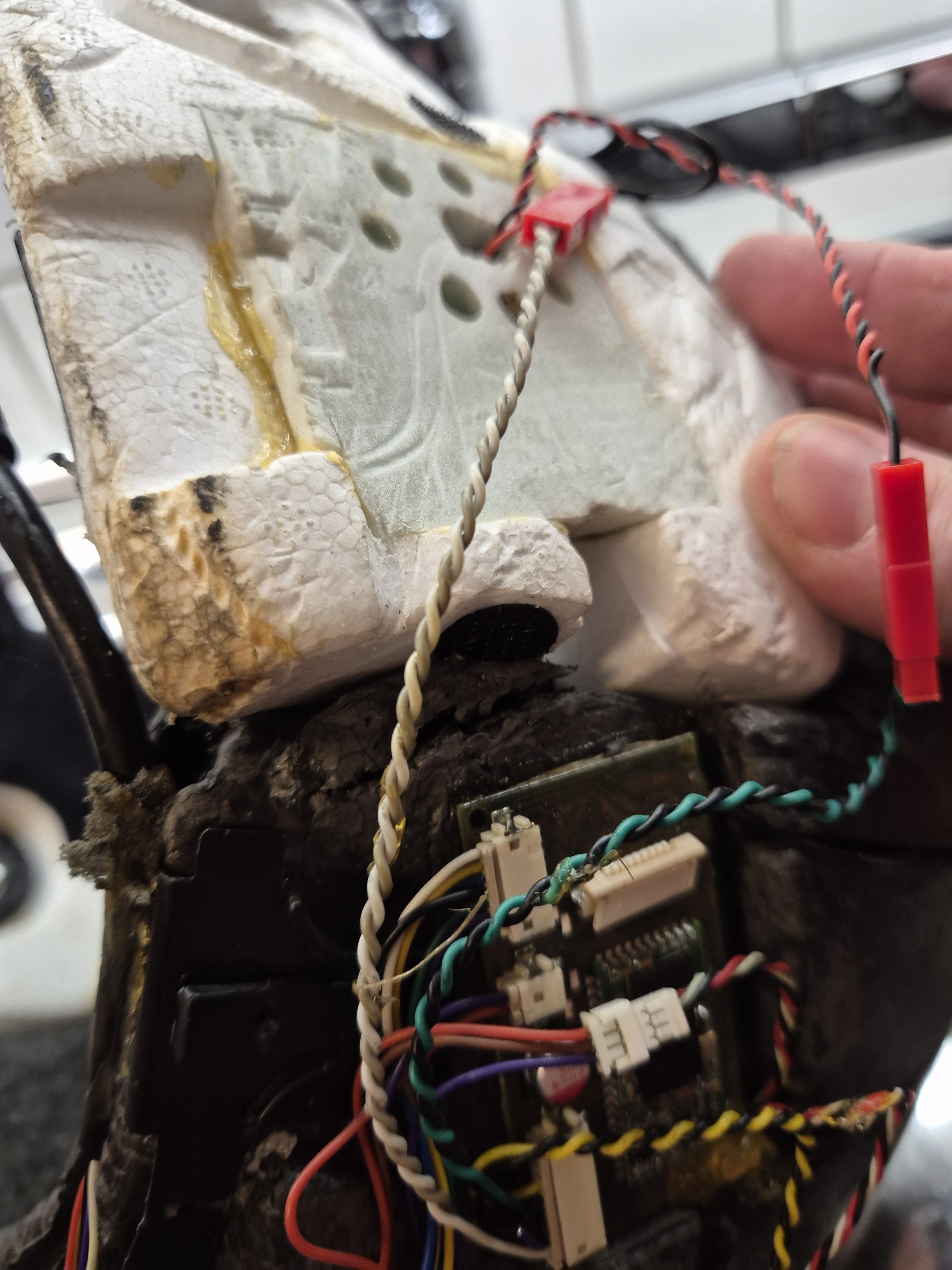

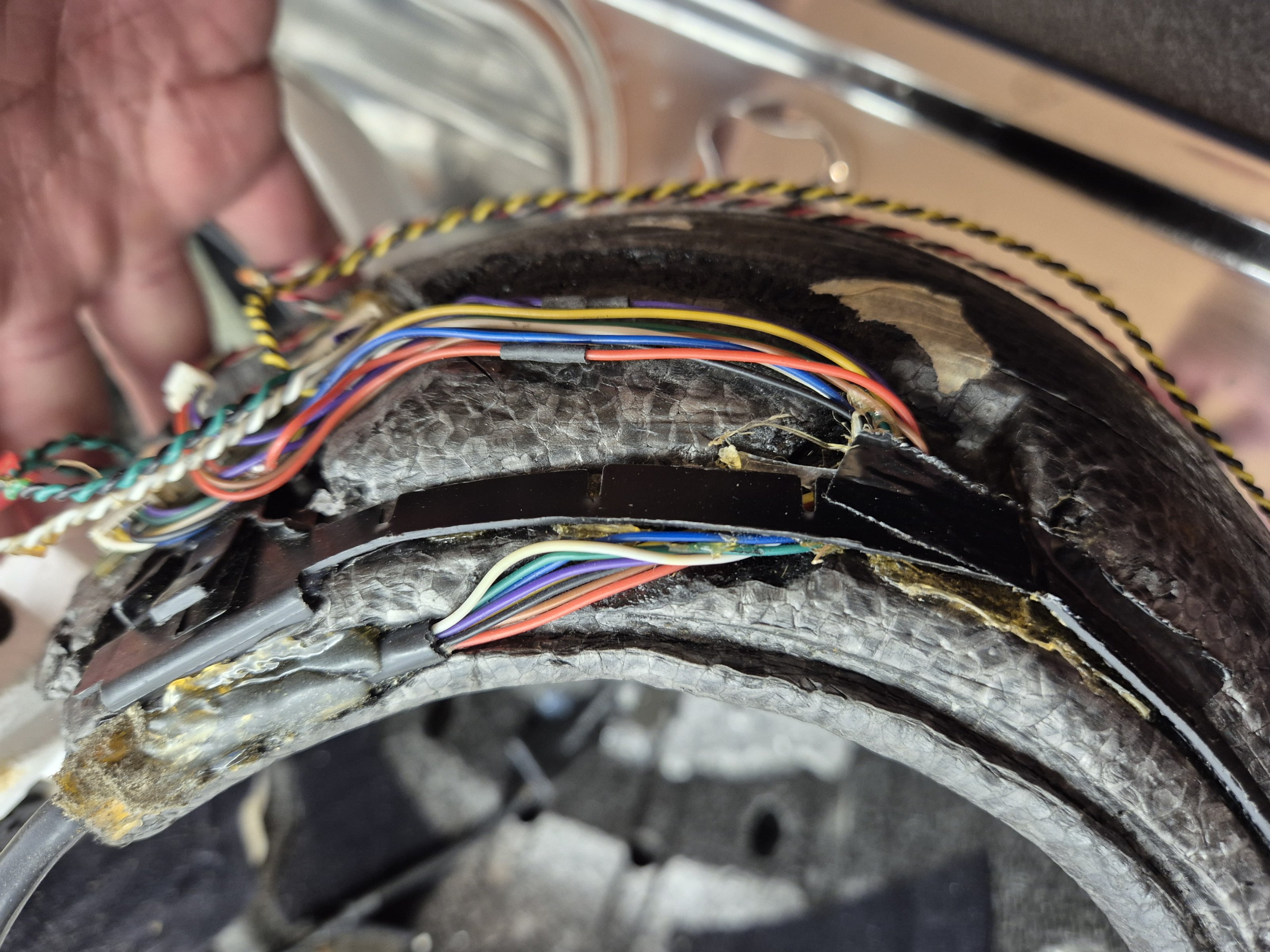

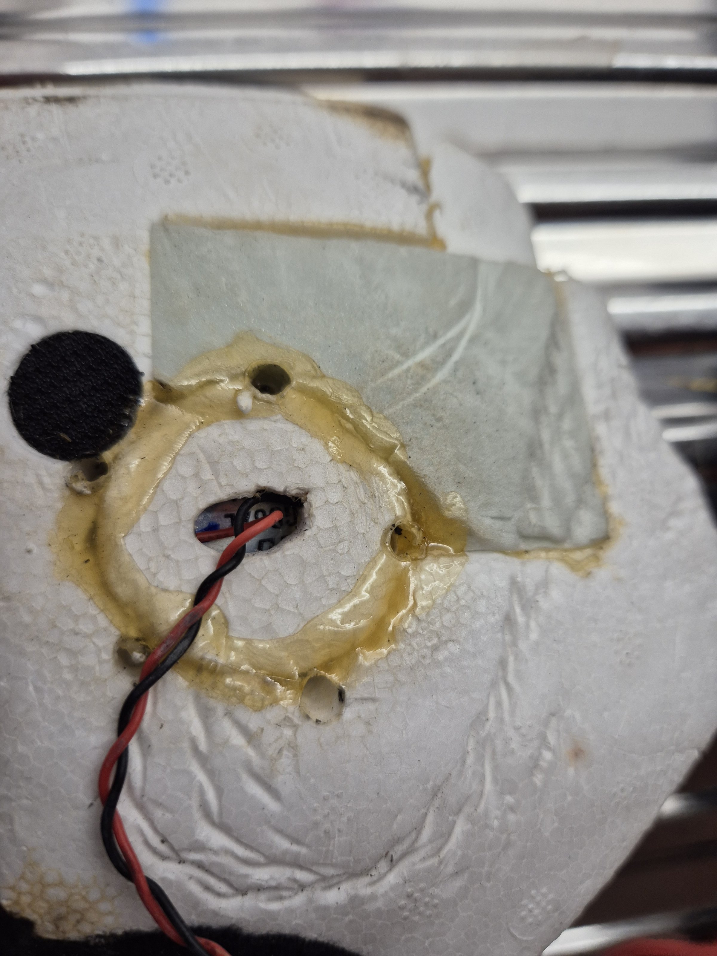

Ob ein Helm irgendeine Zulassung verlieren könnte oder würde nützt letztendlich nichts, wenn der Helm dadurch einfach Schwachstellen bekommt, die er vorher nicht hatte. Klar müssen die Einbauten irgendwo hin, aber so? Wir haben die Innenschale aus einem der alten Helme mal raus gemacht.

.....wenn der Helm dadurch einfach Schwachstellen bekommt, die er vorher nicht hatte.
Bekommt der Helm wirklich eine Schwachstelle? Das ist doch der Aufhänger, oder?
Glaubst man, dass eine Schwachstelle entstanden ist, oder weiß man es?
Wenn man es Glaubt, dann soll man in die Kirche, oder Moschee, oder Gotteshaus seines Glaubens gehen. Wenn man es Weiß, dann möge man einen Beweis präsentieren, Prüfprotokoll, zerstörter Helm oder ähnliches.

ich sehe da Verlegungen von Kabeln ohne dass da viel Dämmstoff fehlt.
Ich sehe da sogar Ausschnitte die sorgfältig auch wieder nach Einbau eines Teils eingeklebt wurden.
Die Platine ist keinen cm dick wenn ich recht sehe. #Also viel Wind um wenig Sicherheits Änderung.
Ich sehe die Bedenken als nicht so gravirend und auch nicht haltbar an.
Ich dachte man sieht es, sonst hätten wir uns nicht die Arbeit gemacht. Wie geschrieben, Prüfprotokoll brauche ich dafür nicht. Die Frage war hot oder Schrott. Wenn einem beim Öffnen des Paketes aus dem nagelneuen Helm das Sonnenvisier entgegen fällt, nach dem nächsten Einschicken der Lautsprecher gar nicht funktioniert und noch einiges mehr, alles verbunden mit viel Zeit, Diskussion. Die versprochene Reichweite wurde trotz aller Versprechungen nie auch nur annähernd erreicht, obwohl sowohl Helm als auch unsere gewünschte Verwendung vorher klar besprochen wurde.

Abschließend kann ich für mich sagen: Wenn ich mir Heikes Fotos anschaue, ist ein dezentes Kopfschütteln, das mindeste, was mich überkommt, vor allem im Vergleich zu den fertig am Markt erhältlichen Systemen von Sena oder Cardo.
