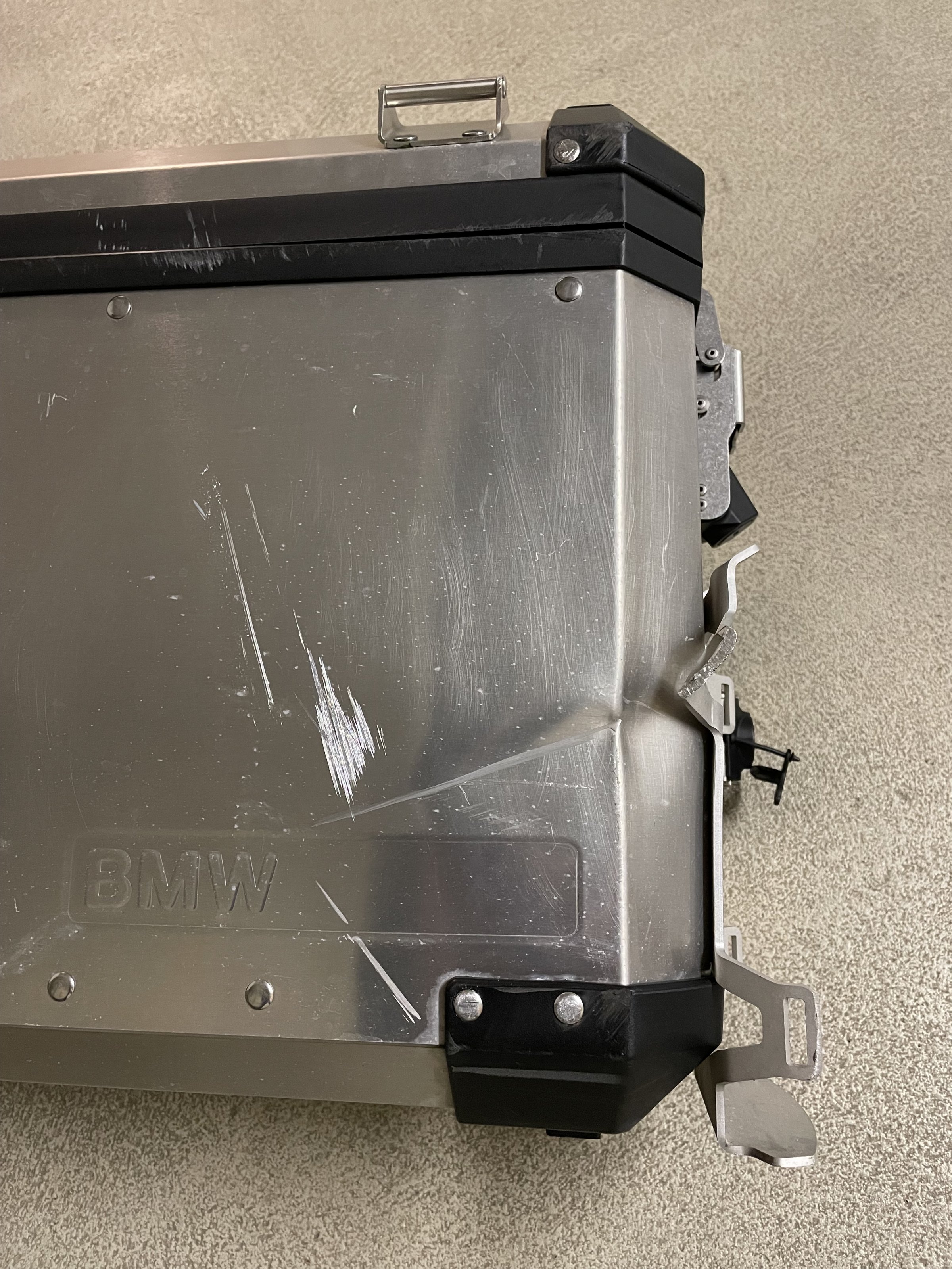

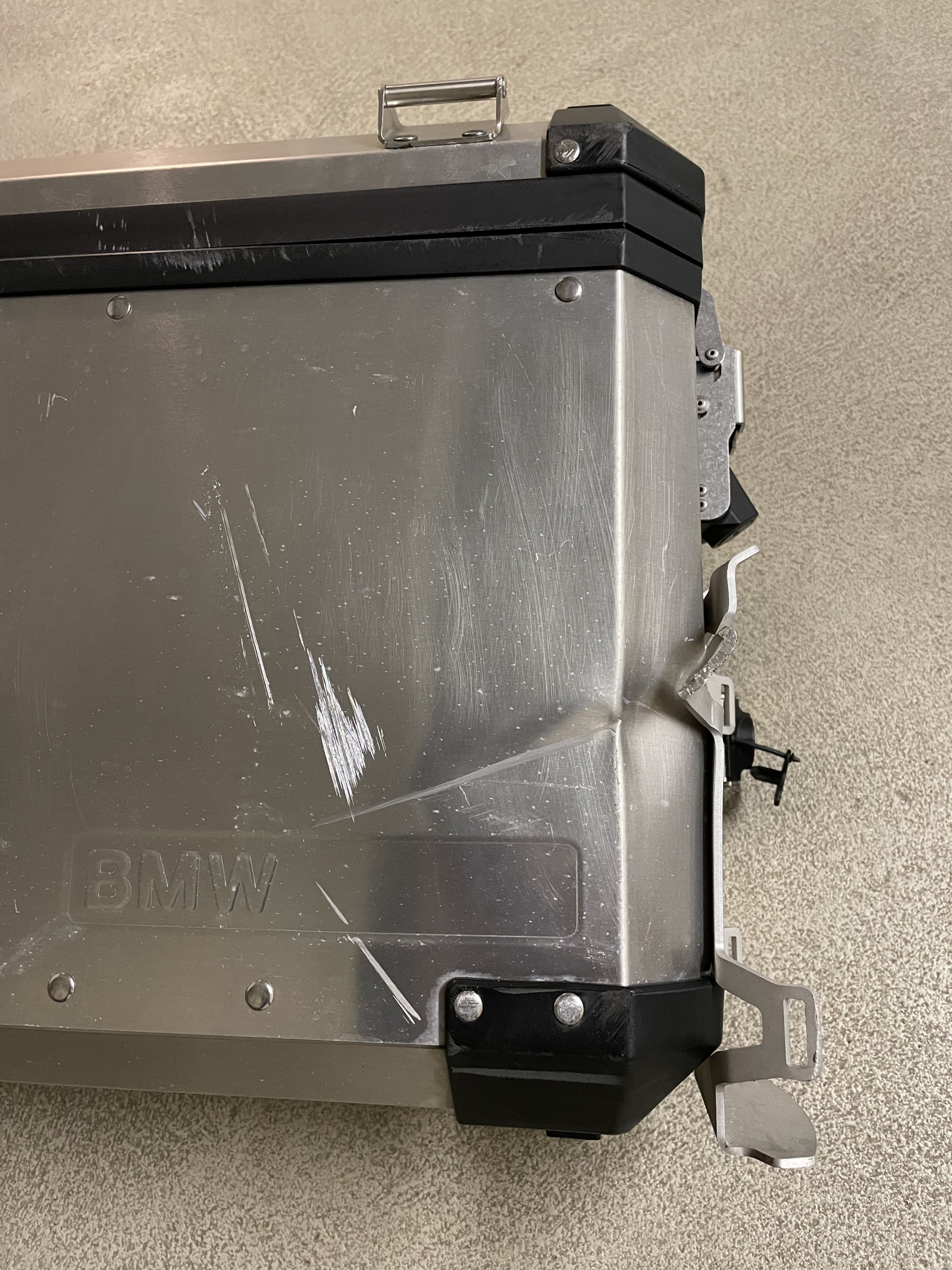

Während meinem Urlaub auf Sardinien - besser gesagt am Tag der Heimreise - hat sich mein linker Alukoffer plötzlich selbständig gemacht. Wir besprachen uns kurz in der Gruppe, ob wir noch nach Cala Gonone runterfahren oder direkt nach Olbia. Die Entscheidung fiel für Cala Gonone. Ich bog in den Tunnel ein und beschleunigte im 2. Gang bis ca. 80km/h, da merkte ich eine kleine Bewegung am Motorrad und erblickte im linken Seitenspiegel meinen Alukoffer, welcher auf die Gegenfahrbahn schlitterte. Glücklicherweise fuhr keiner meiner Freunde in den Koffer und es hatte nur wenige andere Verkehrsteilnehmer. Der Koffer sprang auf und die Innentasche fiel raus. Wir sammelten alles zusammen und sassen mit ernüchternder Stimmung auf dem Kiesparkplatz nach dem Tunnel. Zu diesem Zeitpunkt konnte ich mir nicht vorstellen, wie das passieren konnte...

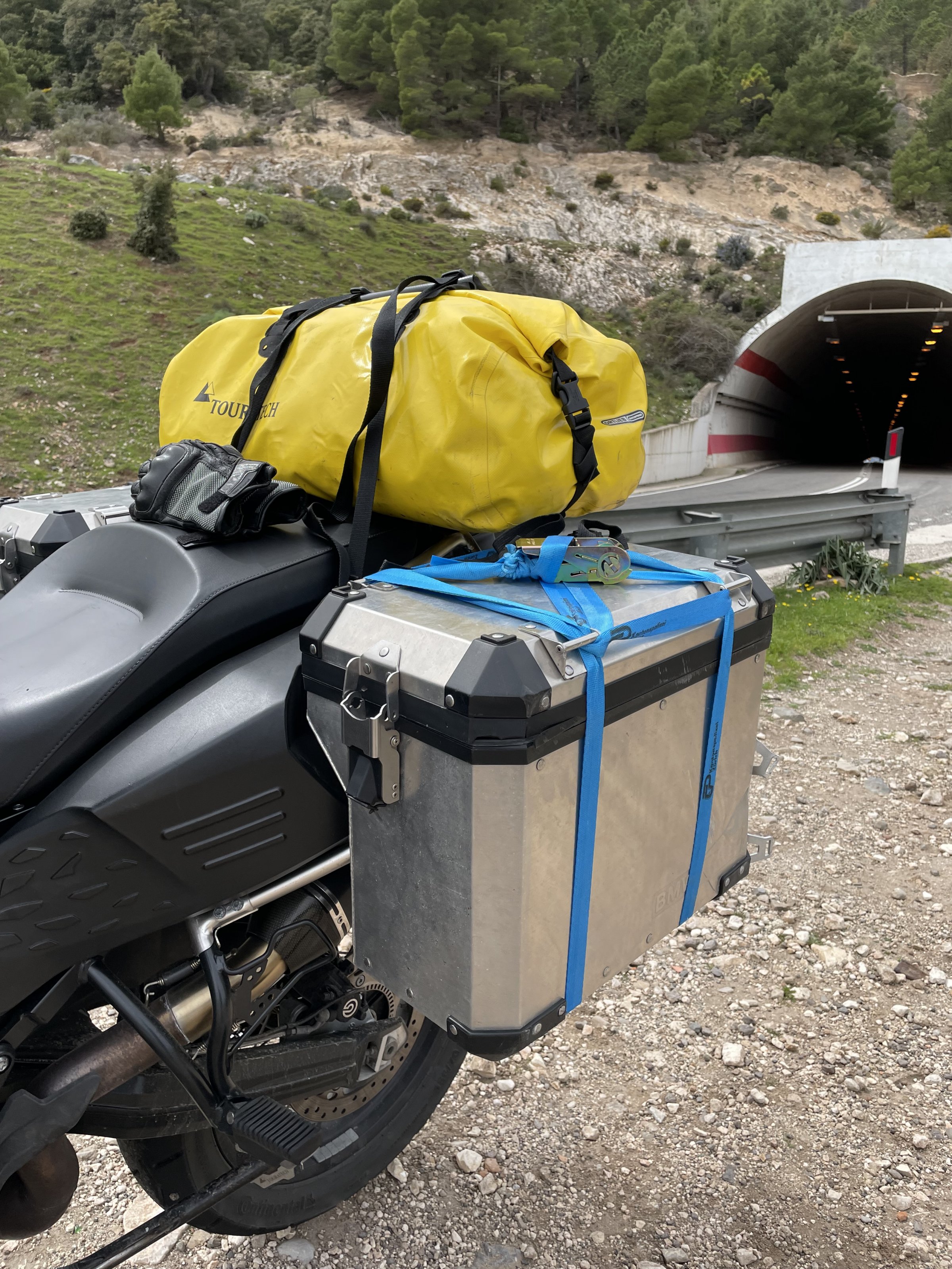

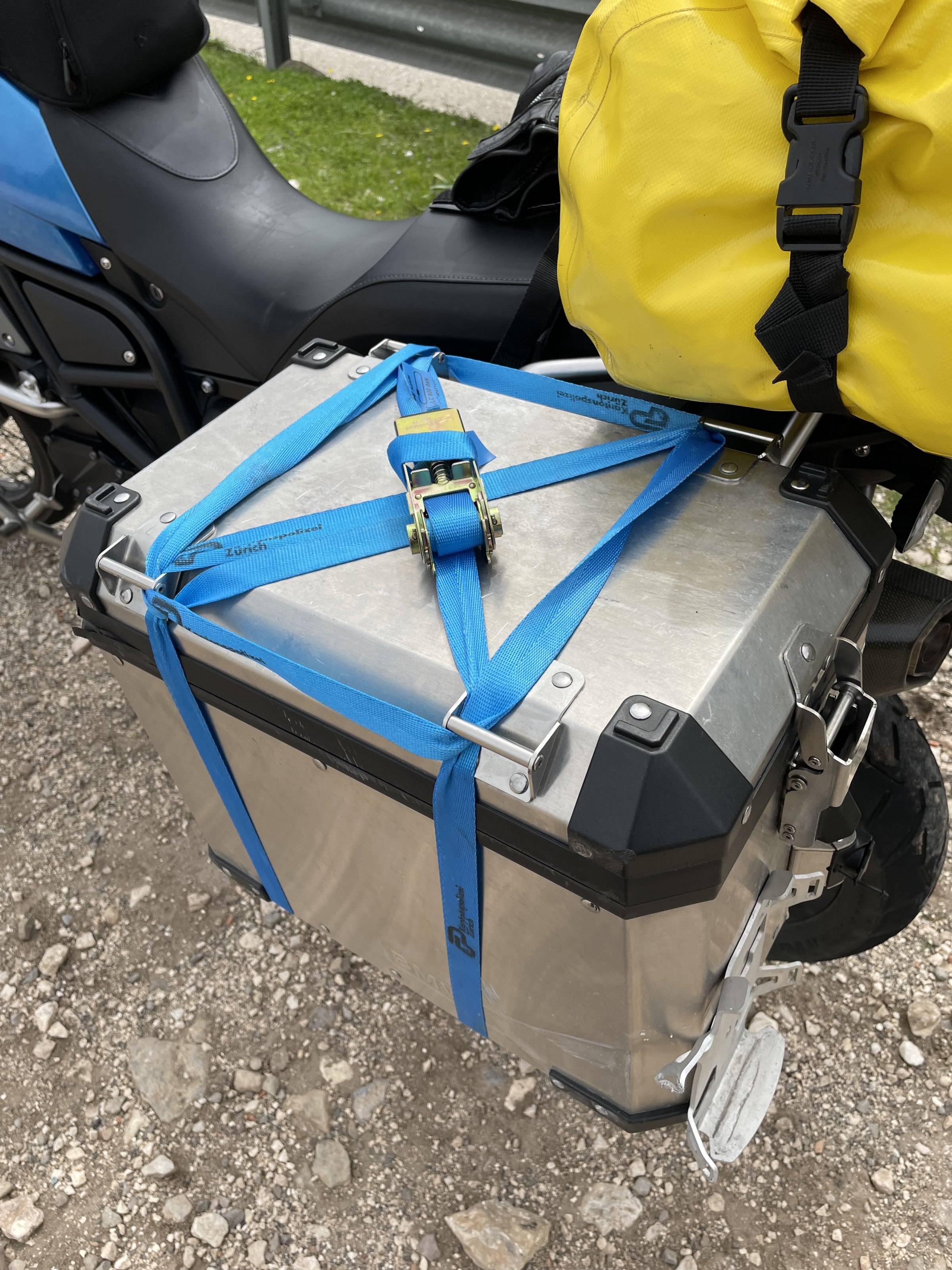

Da wir auf der Heimreise waren, mussten wir improvisieren und somit befestigten wir den Koffer mit einem SpanSet, in der Hoffnung dies hält bis zurück in die Schweiz. Das Ding war bombenfest bis zu Hause. Allerdings hatte ich während der Heimfahrt ein stetiges mulmiges Gefühl.

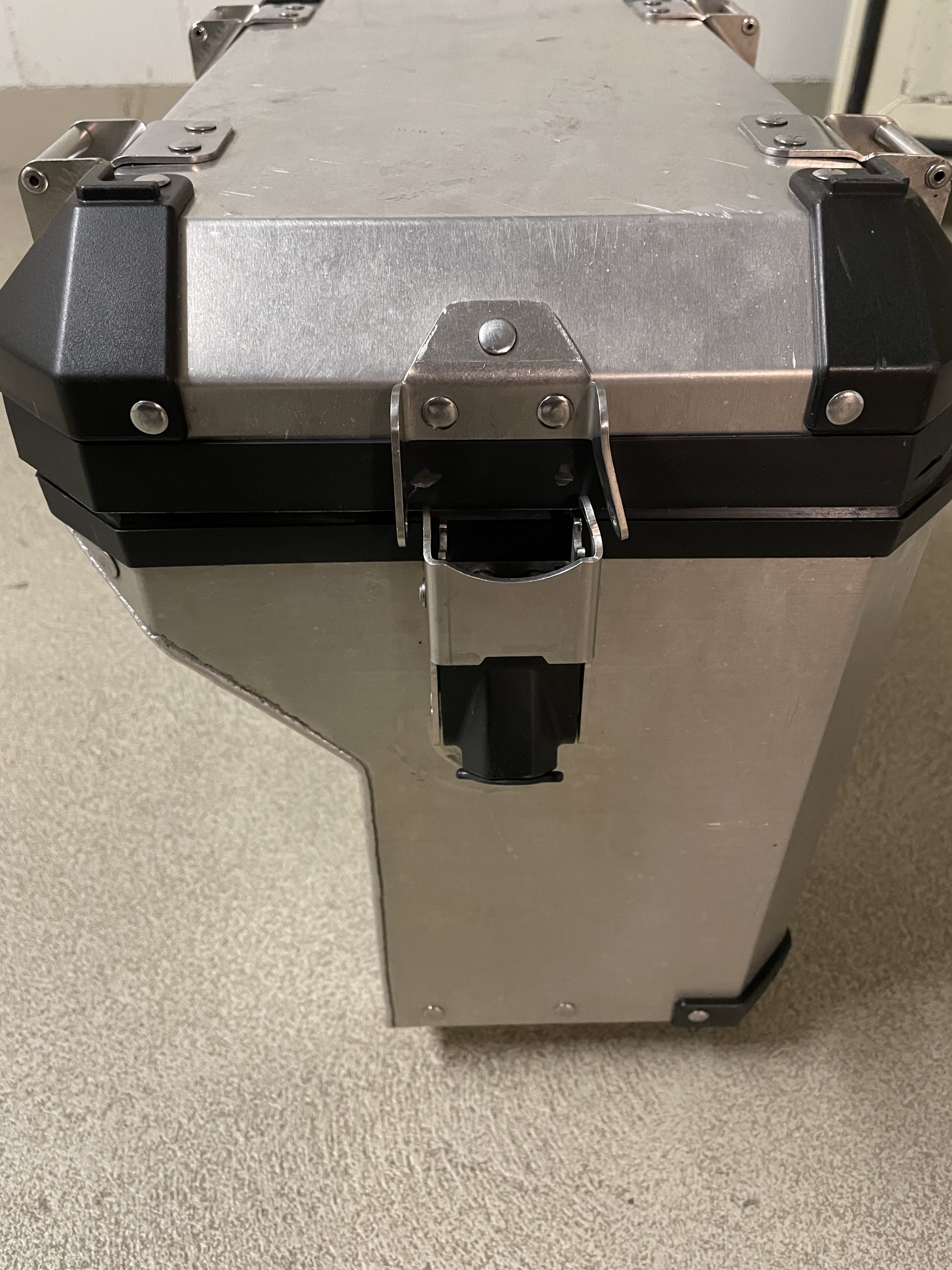

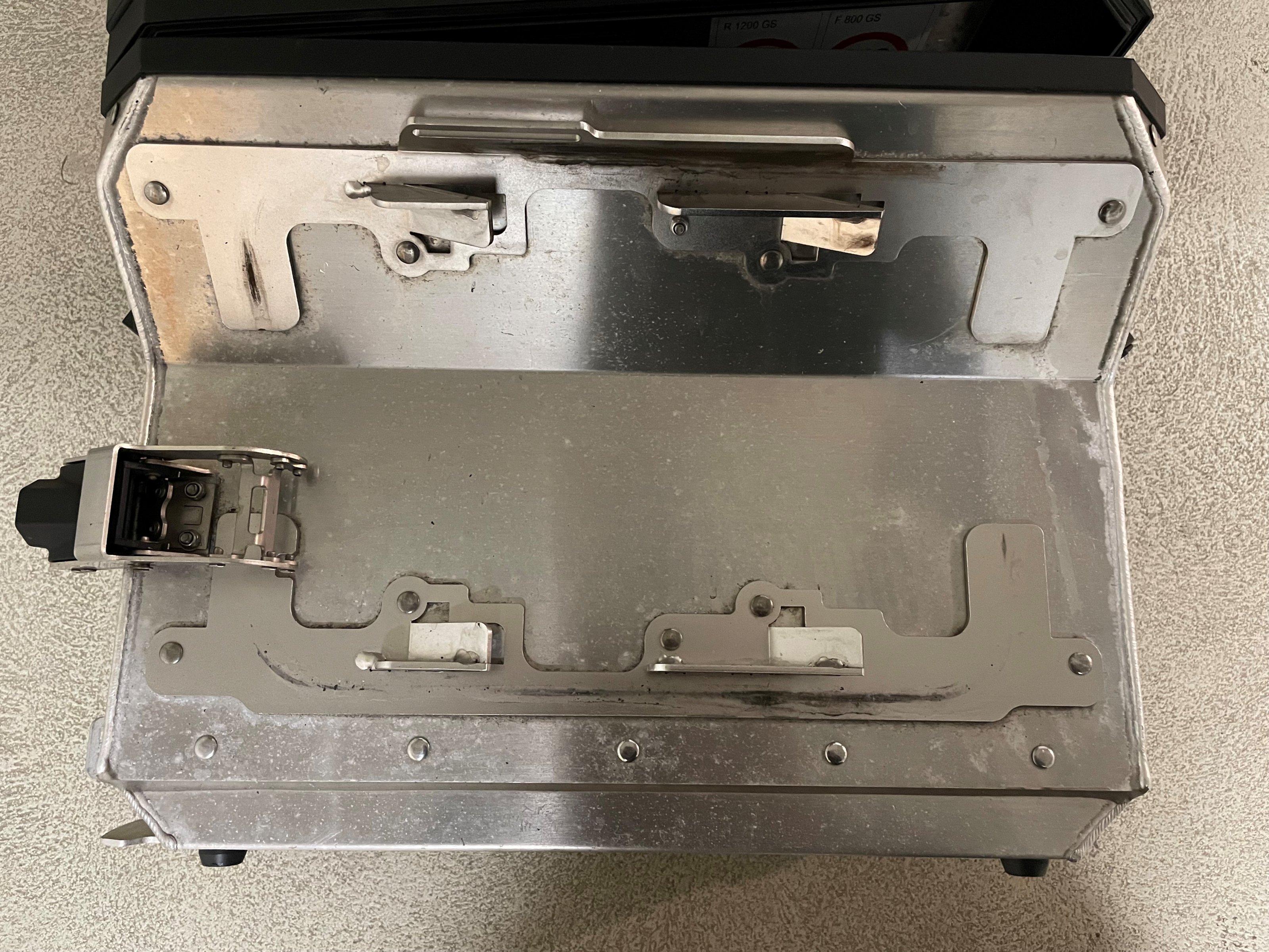

Nun schaute ich mir alles nochmals in Ruhe an. Die Aufnahmen am Koffer, am Kofferhalter, das Schloss etc. Ich kann einfach keine Auffälligkeit finden. Ich war mir zu 100% sicher den Koffer am Morgen im Hotel korrekt angebracht zu haben. Ich kontrolliere den festen Sitz immer. Wir waren ca. 1h30min unterwegs und der Koffer hielt tadellos, bis er sich im Tunnel löste.
Momentan ist meine einzige Erklärung, dass ich womöglich das Schloss am Kofferträger nicht richtig verschloss. Durch die Fahrt, Vibrationen etc. öffnete sich der Riegel und bei der Beschleunigung im 2. Gang rutschte der Koffer genug weit nach hinten, dass er aus der Halterung fällt.
Leider ist der Verschluss auf der einen Seite komplett defekt, der Koffer hat eine grosse Delle und durch die Beschädigungen am Kofferdeckel ist er nun undicht.

Letzter Stopp davor ? Moped kurz ohne Aufsicht ? Andere Leute ? Hat jemand manipuliert ?

Letzter Stop war vor dem Tunnel um zu besprechen, ob wir runter fahren oder nicht. Anwesend waren nur meine Freunde. Ausser Sicht war das Motorrad nur kurz als ich Pinkelpause einlegte. Von daher eher nicht vorstellbar.🤔

Ich habe die Erfahrung gemacht, dass nach dem ersten Check ob was am Moped defekt war oder nicht, die Sache als "erledigt" zu betrachten ist. Das ist gesünder und nervenschonender. Neuer Koffer und Schluss. Wenn du Ü50 bist, kann da schon mal was beim Abschliessen übersehen werden. :wink:
Erich1964
Erich1964
23.04.2021
96
Östliches Ruhrgebiet
R 1200 GS LC ADV.
Moin
Das gleiche ist einem Freund passiert er fährt auch eine 800gs.
Auf dem Rückweg von der Stelle Alpina ist ihm auch der Linke Koffer abgefallen.
Wir haben ihn auch mit Spanngurten gesichert, hat auch 1000km gehalten.
Zuhause hat er sich das Schloss genauer angeschaut und festgestellt das am Schließmechanissmus
etwas defekt war so das er zwar abschliessen konnte aber die verrigelung nicht gesperrt war.
Sein Koffer war noch dicht, so das er sich ein neues Schloss besorgt hat und seid dem hält es.

Schloss. Wäre jetzt auch mein Hinweis gewesen. "Wahrscheinlich" nicht korrekt abgeschlossen. Wobei das Kofferschloss "so" einfach nicht aufspringen sollte....

Zum Verständnis! Die Koffer lassen sich doch nur mit eingesteckten Schlüssel am Halter arretieren. Nur wenn ich das Schloss verriegele (abschließe) kann ich auch den Schlüssel abziehen. So ist es bei mir!
Die verschlossene Verriegelung hat sich während der Fahrt geöffnet?
Dann muss ich mir das Schloss noch einmal genauer anschauen.
Es ist tatsächlich so, dass ich den Fahrzeugschlüssel im geöffneten Zustand nicht ziehen kann, also muss irgendwie der Mechanismus nachgelassen haben.

Noch ein kleines Update meinerseits. Ich war heute bei meinem BMW Vertreter des Vertrauens und nahm den Koffer mit. Es gab auch bei ihnen niemanden, der sich das ganze schlüssig erklären konnte, da das Schloss noch immer tut was es muss. Ich werde wohl das ganze einfach vergessen müssen, zum Glück ist nicht mehr passiert.
Die benötigten Ersatzteile würden mich ca. CHF 300 kosten. Für CHF 500 gäbs einen neuen Koffer. Werde mir mal überlegen, mit welcher Gepäcklösung ich in Zukunft unterwegs sein möchte.

Tja, wer schön sein will muss leiden. :bounce:
Nein, Spass bei Seite. BTW schönes Spannset.
