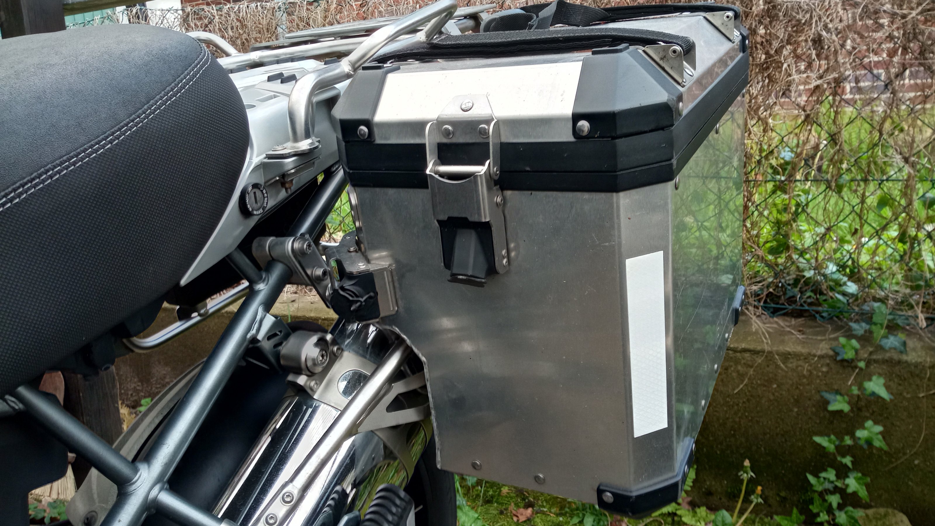

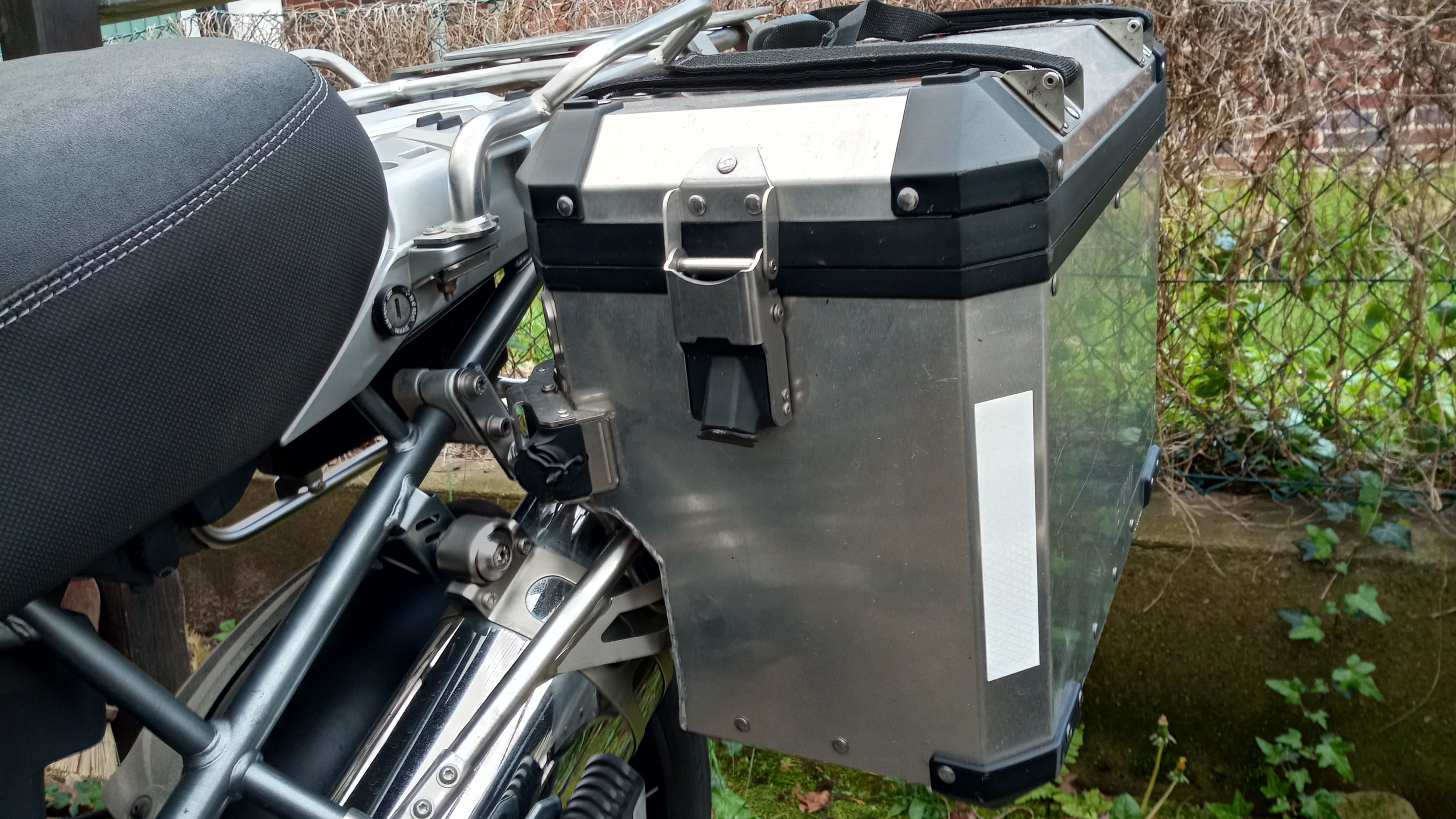

Momentan ist meine einzige Erklärung, dass ich womöglich das Schloss am Kofferträger nicht richtig verschloss. Durch die Fahrt, Vibrationen etc. öffnete sich der Riegel und bei der Beschleunigung im 2. Gang rutschte der Koffer genug weit nach hinten, dass er aus der Halterung fällt.
Ich möchte mich nicht zu weit aus dem Fenster lehnen, aber kann es sein, dass Dein Koffersatz für eine Maschine mit rechtsseitigem Auspuff gedacht ist?
Ich habe an meiner 12er GSA (K25) ebenfalls BMW-Alukisten, aber da sitzt der Verschluß zum Träger jeweils vorn. Der Koffer kann auch nur in Fahrtrichtung abgenommen werden, nicht nach hinten.
Die Koffer lassen sich doch nur mit eingesteckten Schlüssel am Halter arretieren. Nur wenn ich das Schloss verriegele (abschließe) kann ich auch den Schlüssel abziehen.
Der Schlüssel lässt sich bei mir sowohl im offenen wie auch im verriegelten Zustand abziehen.

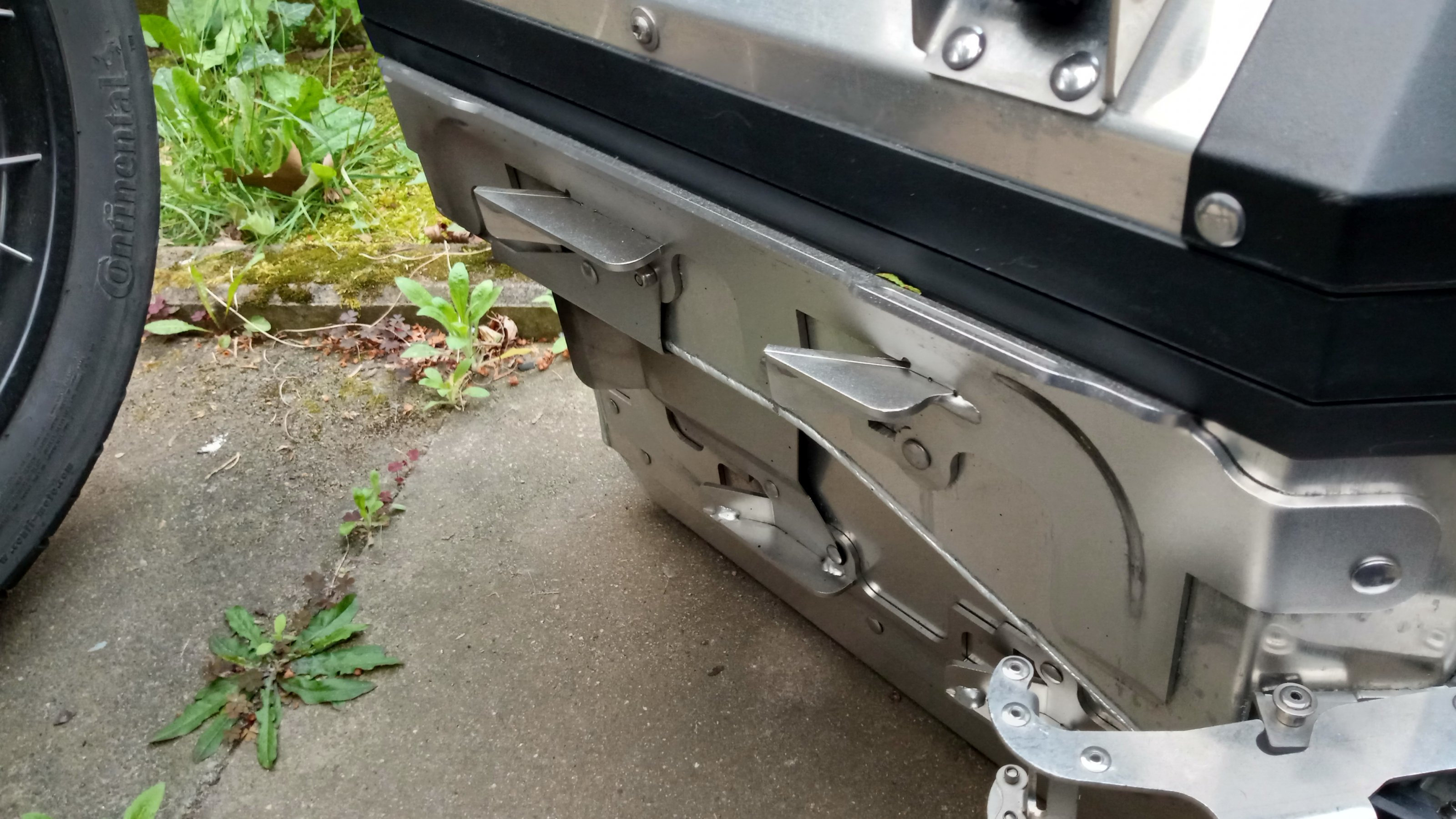

Ich bin schon etwas ratlos. Ich habe diese Woche, bedingt durch Anhänger Transport etc. die Koffer bestimmt 5 mal De-/Montiert. Man kann da nichts falsch machen. Wenn der Koffer nicht 100% in den Gleitschienen sitzt, bekommt man das Schloss nicht ohne Gewalt zu. Und dann sitzt der Koffer bombenfest. Ist mir ein absolutes Rätsel, wie man den verliehren kann
Könnte man meinen, ist aber nicht so. Bei der K75 werden die Koffer von hinten draufgeschoben und die Verriegelung ist beidseitig am hinteren Teil des Koffers und nicht wie bei dir vorne. Habe extra nochmals in der Betriebsanleitung geschaut, dort sieht man es ebenfalls.

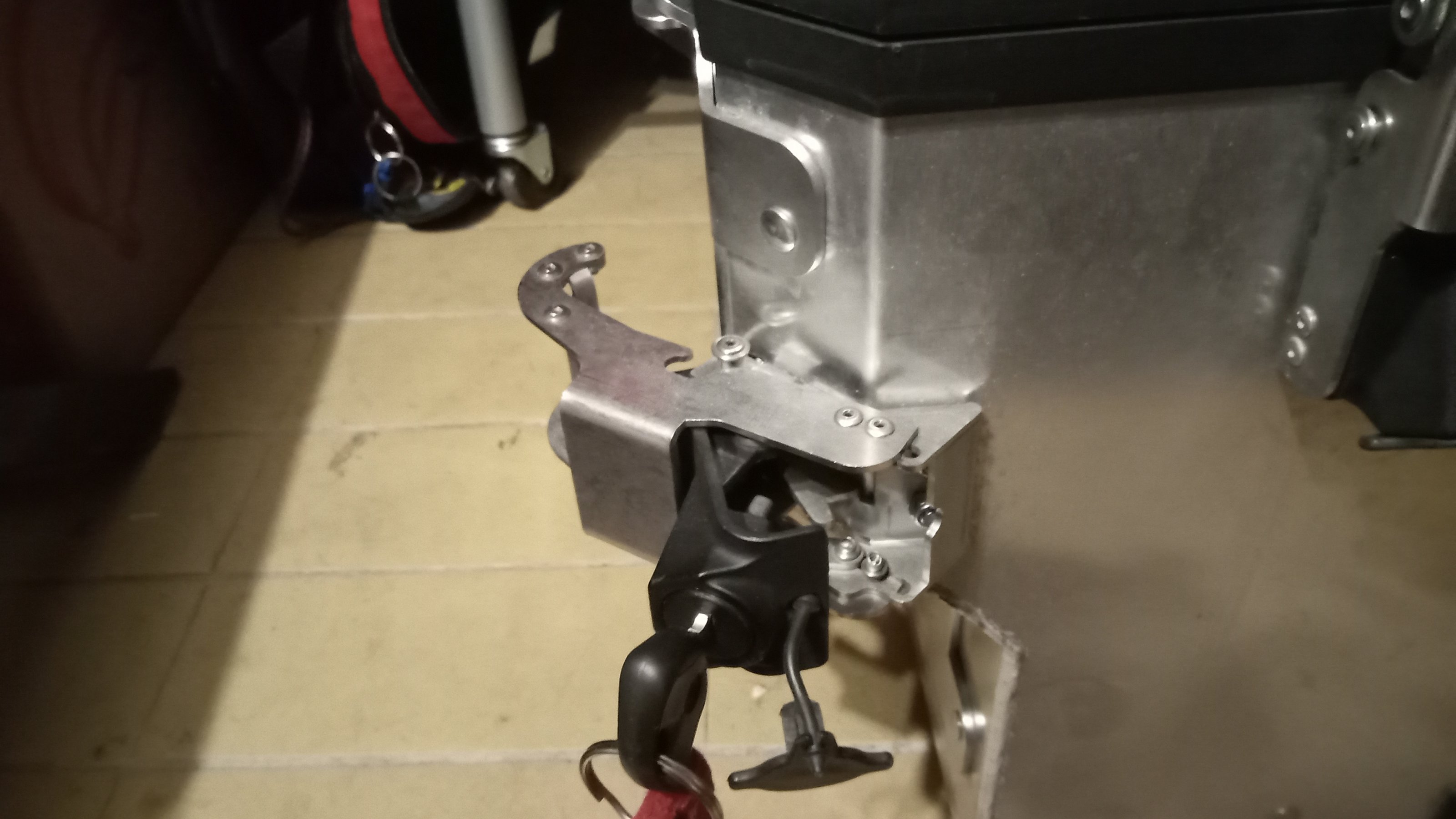

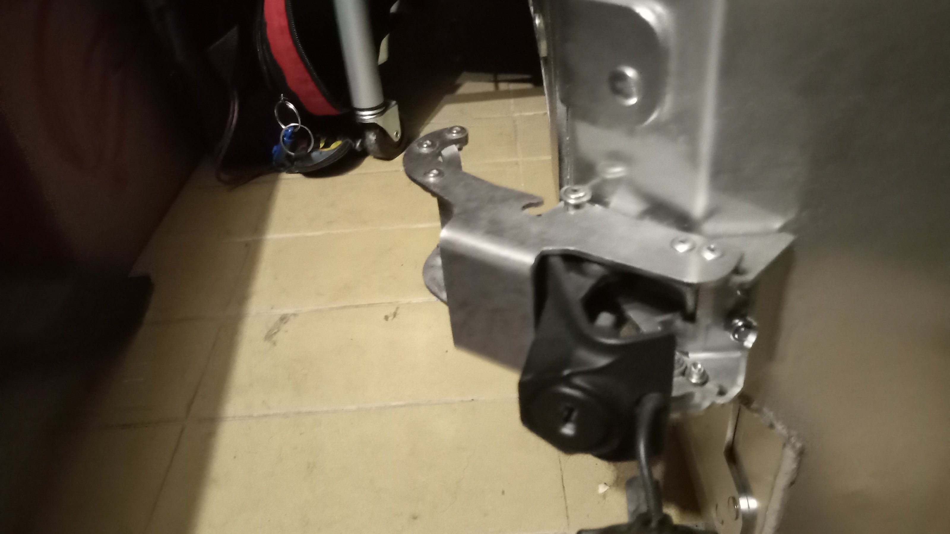

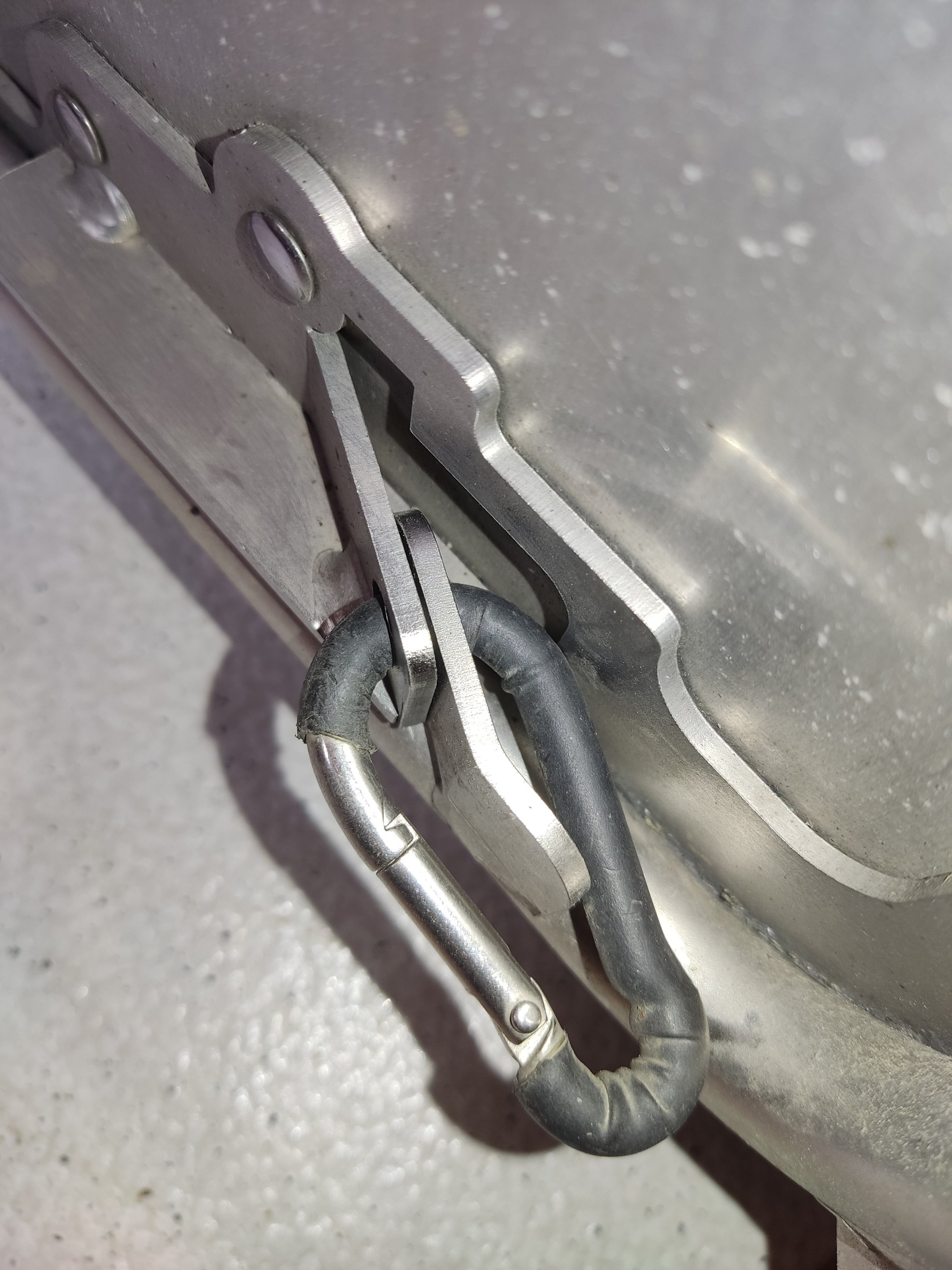

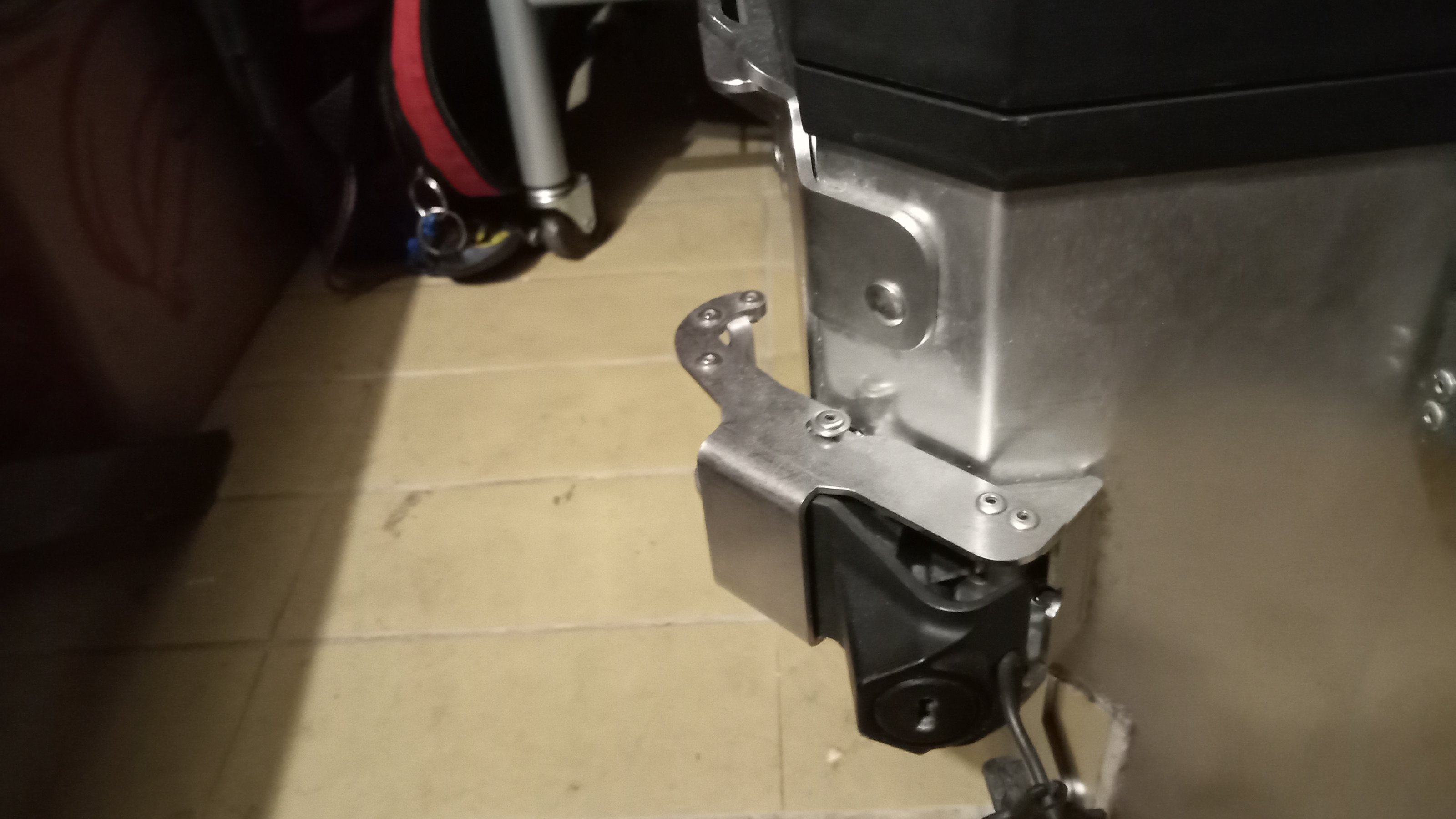

Hat sonst auch schon jemand Aluboxen während der Fahrt ohne Crash etc. verloren?

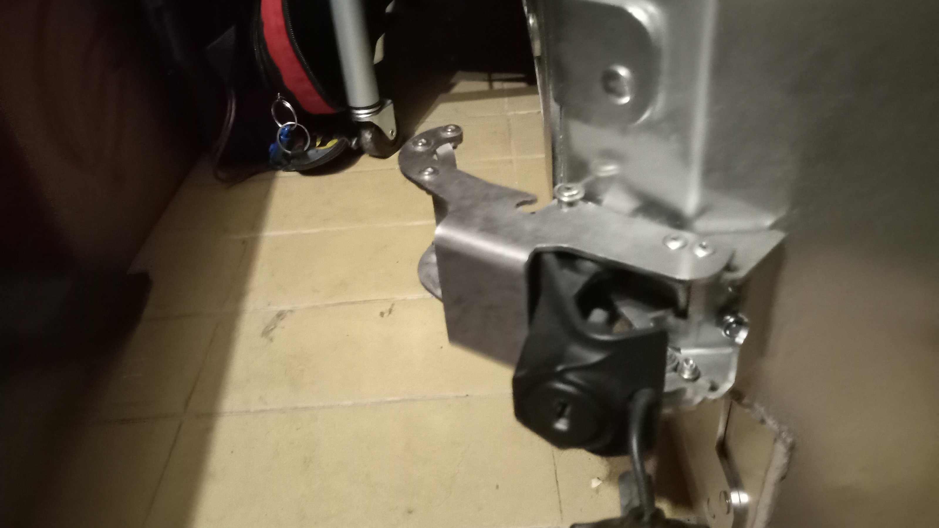

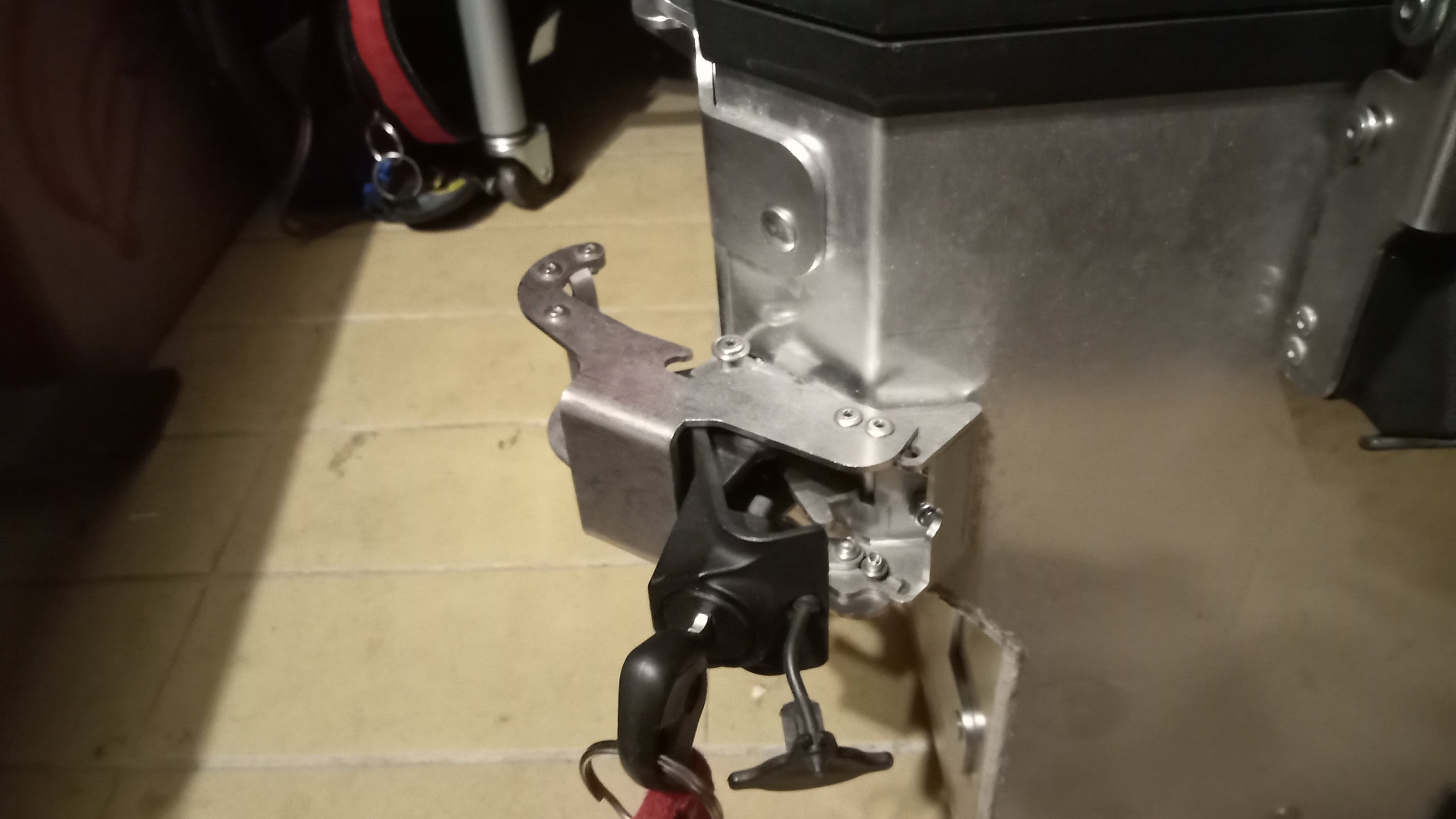

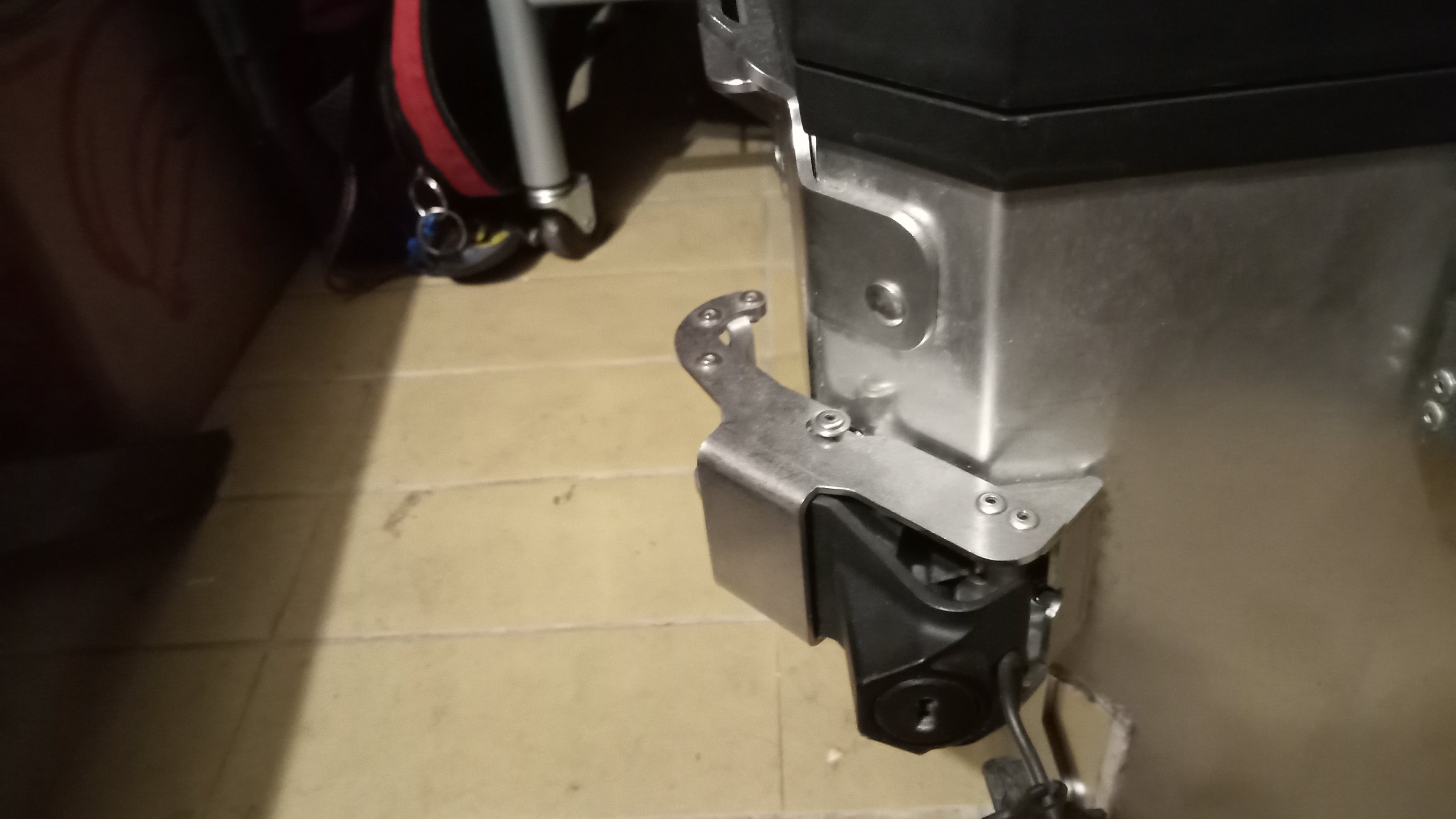

Ja ich, während einer Tour nach ungefähr 200 km Fahrtstrecke. Ich war gerade am Anfahren nach einer Abzweigung und dadurch sehr langsam unterwegs. Der Box ist bis auf ein paar Kratzer nichts passiert.
Da ich den Grund auch nicht nachvollziehen konnte, habe ich mir eine zusätzliche Sicherung ausgedacht.

Nicht umsonst spricht man bei uns vom "Gürtel zum Hosenträger", der Engländer kennt das als "braces and belt".
Doppelte Sicherung hat schon was.
Auf einer geführten Tour war ein Pärchen auf einer GSA-LC dabei, Original BMW Alukoffer, bei einem ging dann (zum Glück nur) das Deckelschloss verloren. Das Schloss ist rausgefallen, was dann sonst noch an Teilen abfiel, weiss ich nicht mehr, ich kenne die Schlösser auch nicht im Detail. Deckel abschliessen war für den Rest der Tour halt nicht mehr.
Ein Gepäckgurt zusätzlich um jeden Koffer ist nicht mal schlechteste Idee.
